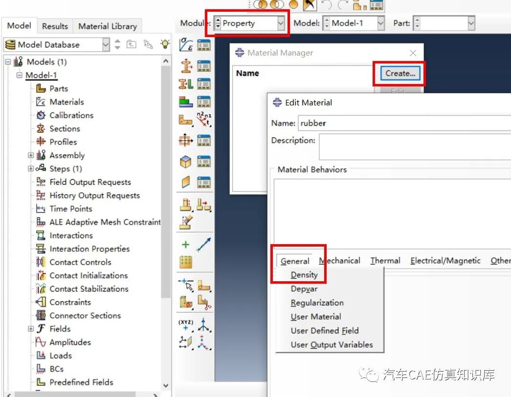

1、在Module中下拉选择property,并依次创建密度、延展性和超弹性项,如图1~3所示。
Abaqus橡胶本构模型选择的图1
1 新建密度

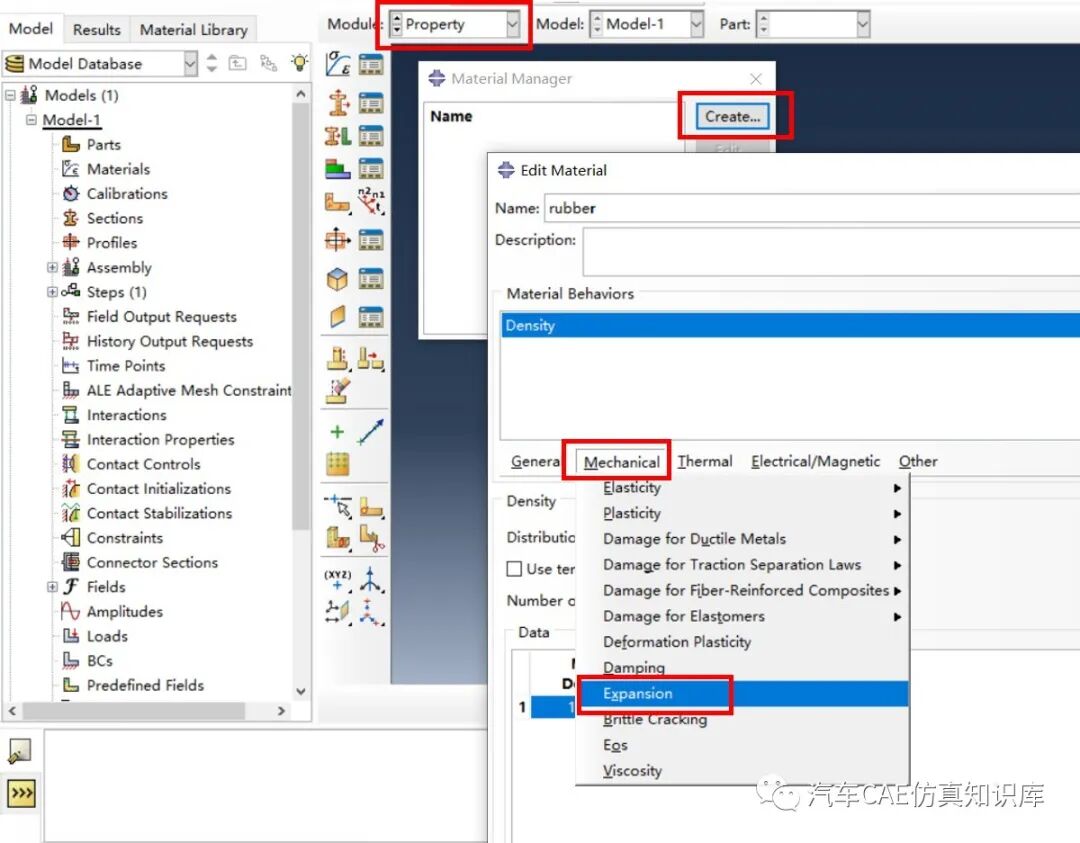

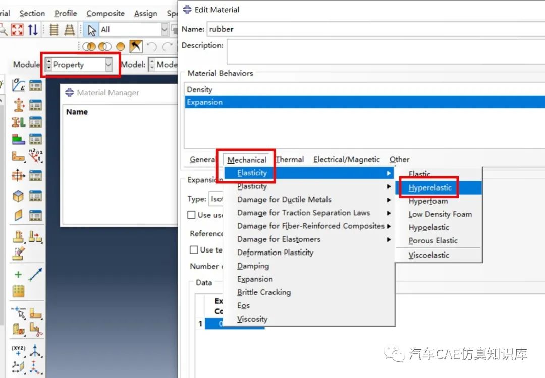

Abaqus橡胶本构模型选择的图3
3 新建超弹性项

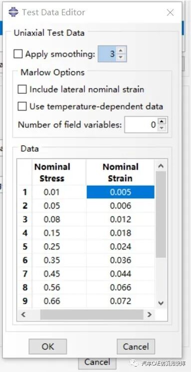

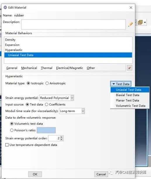

2、接下来需要定义橡胶超弹性的参数,包括试验应力-应变数据的导入、本构模型的识别和拟合选择等。这里的数据导入以单轴试验数据为例,各步操作如图4~5所示。
Abaqus橡胶本构模型选择的图4
4 试验数据导入准备
Abaqus橡胶本构模型选择的图5
5 数据导入(复制粘贴即可)

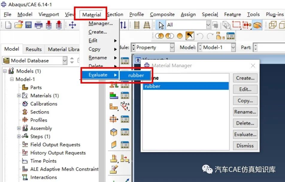

3、数据导入完成之后,就根据数据进行本构模型的识别。如图6~7所示。
Abaqus橡胶本构模型选择的图6
6 试验数据本构模型识别

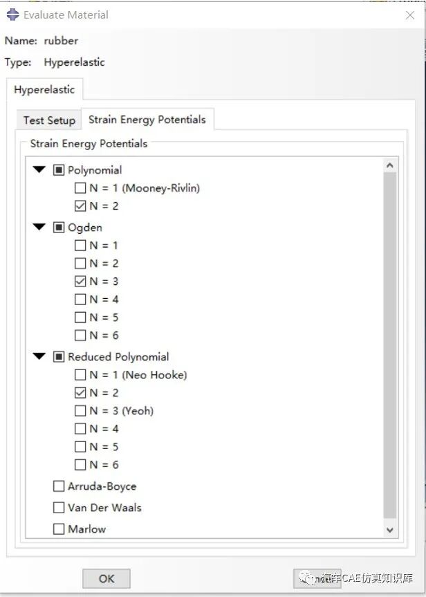

Abaqus橡胶本构模型选择的图7
7 选择可能的本构模型
其中,图7Test setup项可以默认;后面一个是可能相关的本构模型,可以根据数据大体判断勾选。然后点击OK开始根据数据进行本构模型识别。

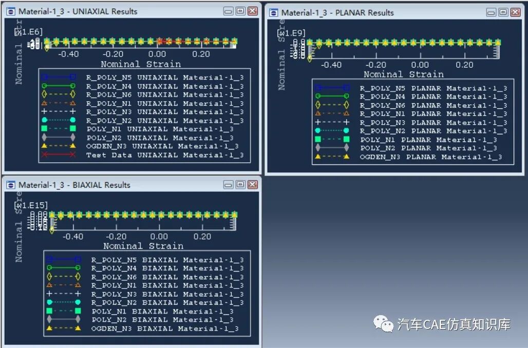

4、在计算完成之后,会出现两种结果,如图8~10所示。
Abaqus橡胶本构模型选择的图8
8 根据数据拟合的曲线
Abaqus橡胶本构模型选择的图9

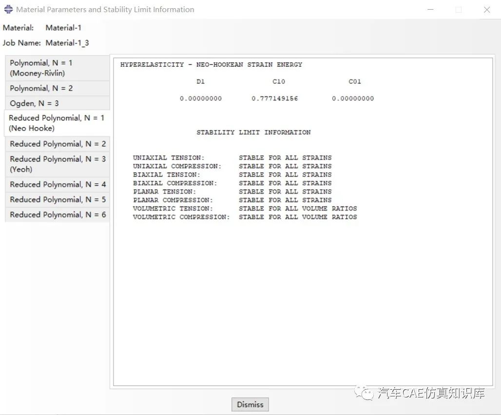

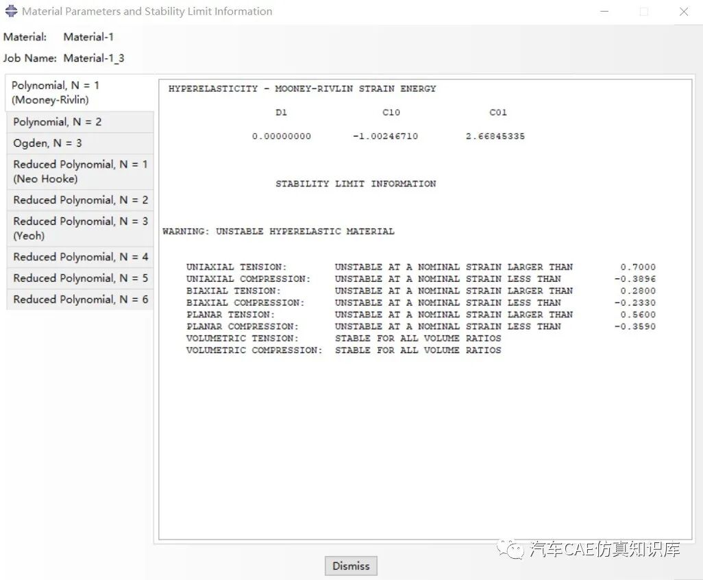

9 不同本构模型的识别结果 1
Abaqus橡胶本构模型选择的图10
10 不同本构模型的识别结果 2
由图8可知试验数据与不同本构模型的曲线相似度,图9和图10可直接判断哪个本构模型更合适,如图9unstable可能不如图10stable本构模型合适。
然后再回到图4中,在strain energy potential中下拉选择比较合适的本构模型即可。

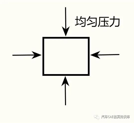

2、如图11所示,考虑均匀静水压力作用下的一个单元,材料若不可压缩,则其体积在均匀压力作用下并不改变,单元内部的变形是非确定量,压应力无法由单元内部积分点处的应变得到,或者无法从节点位移得到节点力;
Abaqus橡胶本构模型选择的图11
11  承受静水压力下的单元
3、对于具有不可压缩材料性质的任何单元,一个纯位移的数学公式是不确定的。Abaqus中采用杂交单元来处理,杂交单元包含一个可直接确定单元压应力的附加自由度。节点位移只用来计算偏应力和偏应变;
