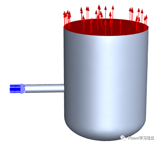

本例的模型为反应器,如图所示。模型有一个进口和一个出口,含颗粒物的空气从进口流入计算域内,在反应器中进行混合后,最后经OUTLET流出。

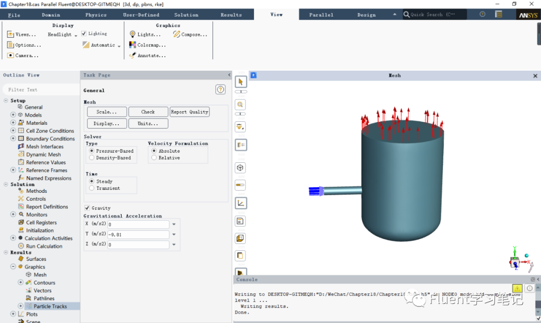

3  导入网格
使用Workbench打开工程文件文件在本文末尾链接资源内。

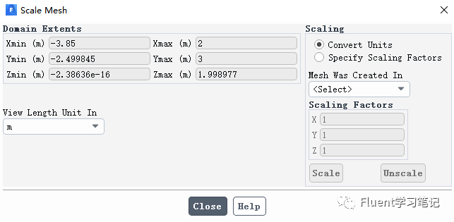

4  Scale网格尺寸
Scale修改网格尺寸。如图所示。
十八、DPM模型案例(二)的图3
确保计算域尺寸是我们所需要的。本例中x方向尺寸-3.85~2my方向-2.5~3mz方向0~2m

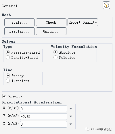

5  设置求解器
选择压力基(pressure-based)求解器,同时选择稳态模拟,由于颗粒密度较大,考虑颗粒重力,设置重力方向:y负方向9.81m/s2

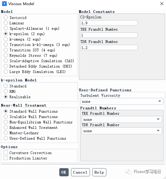

本例空气进口流速较大为15m/s,因此湍流模型选择为Realizable k-e湍流模型,标准壁面函数。
Realizable k-e湍流模型可以在雷诺应力上保持与真实湍流一致,能够更加精确的模拟平面和圆形射流的扩散速度。
不考虑能量方程,因此能量方程保持关闭

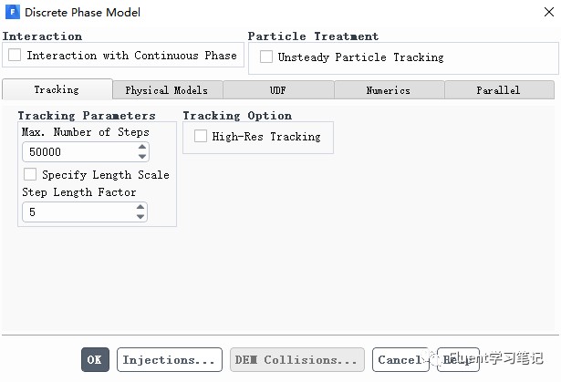

离散相模型:打开离散相模型,不勾选Interaction with Continuous Phase,不考虑颗粒相和流体相之间的相互作用。其余选择均保持默认。
十八、DPM模型案例(二)的图6

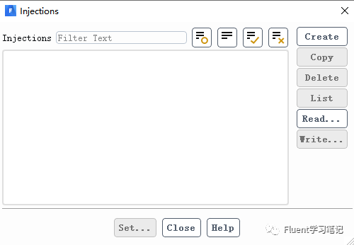

单击Injections,弹出下图,单击Create,创建颗粒入射口。
十八、DPM模型案例(二)的图7
单击Create,创建颗粒入射口。

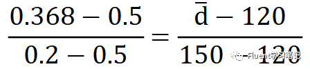

从上式可以看出,当d=时,Yd=e-1=0.368,也就是说,只要找到Yd=0.368对应的粒径,就能够找到平均粒径了。
由上表可知,Yd=0.368120-150的粒径范围内,使用线性插值有
十八、DPM模型案例(二)的图11
可得=133μm,(注:若不使用线性插值,则求出的平均粒径则不同)至此,我们得到了平均粒径

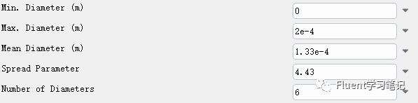

最小、最大粒径、平均粒径、扩散系数、粒径数量输入双R分布中,即可完成粒径分布的输入
十八、DPM模型案例(二)的图13

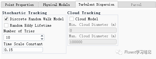

点击Turbulent Dispersion,勾选Discrete Random Walk Model,当流动为湍流,考虑到湍流对颗粒扩散的影响时,需要勾选此选项。Number of Tries设置为10,表示尝试次数,表示执行10此轨迹计算。
十八、DPM模型案例(二)的图14

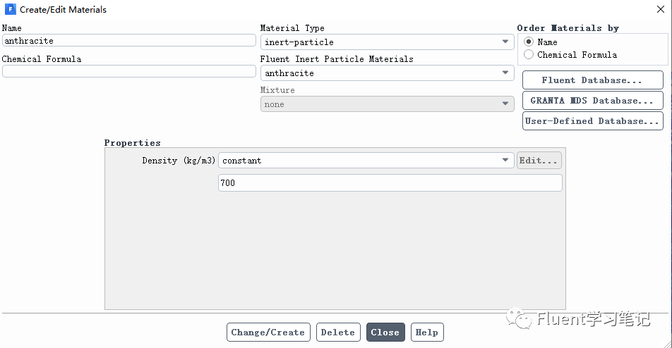

7 材料设置
对于连续相,选择空气即可,空气属性保持默认。对于颗粒材料,设置其密度为700kg/m3

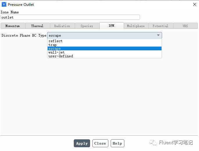

inlet:采用velocity-inlet边界速度为15m/sDPM选项设置为escape
outlet:设置为pressure-outletDPM栏离散相边界类型选择escape,表示颗粒脱离边界,离开计算域。
十八、DPM模型案例(二)的图16
wallwall边界,DPM栏离散相边界类型选择Trap
其他壁面如wall_pipe-part2DPM栏离散相边界类型选择Reflect

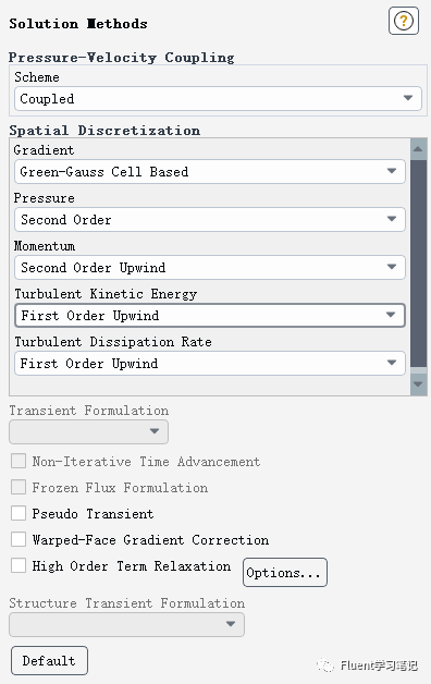

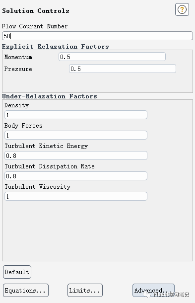

9 求解方法
选择CoupledGradient栏选择Green-Gauss Cell Based,动量选择二阶迎风格式
十八、DPM模型案例(二)的图17
Solution Controls设置Flow Courant Number50
十八、DPM模型案例(二)的图18

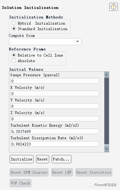

10 初始化
选择标准初始化,Compute From选择all-zones单击Initialize,完成初始化

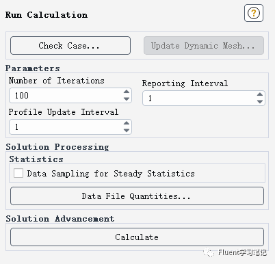

11 计算设置
设置计算步长100
十八、DPM模型案例(二)的图20

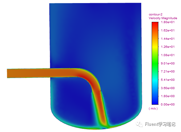

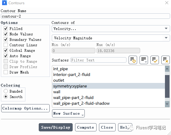

12 后处理
速度云图,选择对称面显示速度运动
十八、DPM模型案例(二)的图21
十八、DPM模型案例(二)的图22

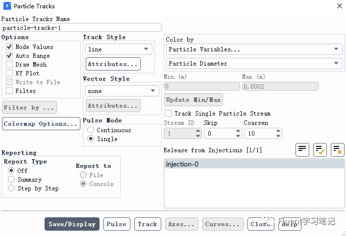

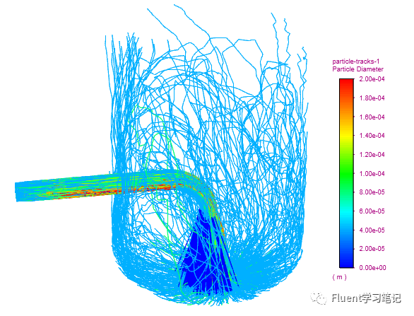

颗粒轨迹,以颗粒粒径显示颗粒轨迹
