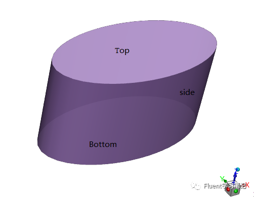

2 模型描述
本例的模型如图所示。模型有三个面,分别为底面(bottom)、上面(top)和侧面(side)。其中top面保持不动,bottom面以-0.01m/s的速度沿z轴的负方向运动,side面随bottom面的运动而进行增减网格。
二十一、动网格Layering方法及实例的图3

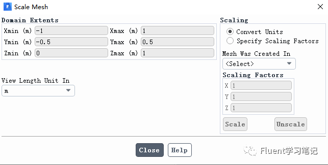

Scale修改网格尺寸。如图所示。
二十一、动网格Layering方法及实例的图5
确保计算域尺寸是我们所需要的。

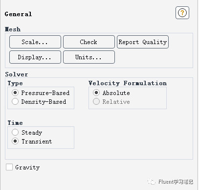

由于网格运动是随时间进行的,因此动网格技术必须为瞬态模拟。将计算工况设置为瞬态。其他求解器设置可根据具体工况进行选择。

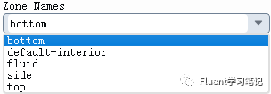

Zone Names:包含了模型的各个边界,用于定义Type
二十一、动网格Layering方法及实例的图12

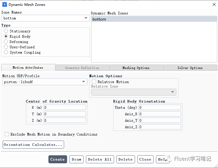

Type:定于个边界的类型,Stationary表示固定边界,Rigid Body表示刚体运动边界,Deforming表示变形边界,User-Defined表示自定义,System Coupling表示系统耦合,
对于Layering方法只需要设置刚体运动边界即可,其他不必设置。此案例运动边界为bottom,因此Zone Names选择bottom,Type选择Rigid Body。
Motion Attributes
Motion UDF/Profile:刚体运动方式,将文章下方链接中的UDF导入,选择piston。注:此处UDF使用DEFINE_CG_MOTION宏编写,主要语句:vel[2] = -0.01,表示z方向速度为-0.01m/s

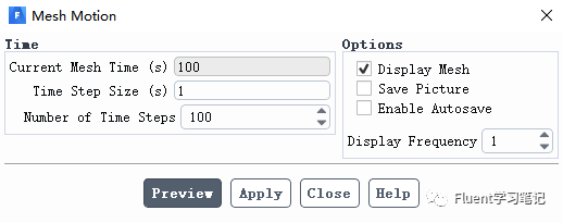

在Task Page页面单击Preview Mesh Motion,设置时间步数为100,时间步长为1s,显示频率为1。
