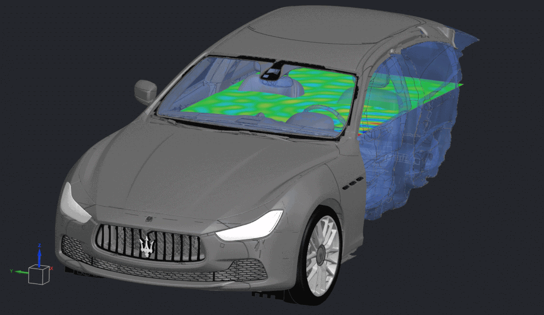

当工程师考虑舱内环境时,声音对整体体验至关重要。因为没有人愿意在烦扰的噪音周围待很久。然而,有些噪声是很难预测或完全消除的。因此,工程师们对汽车的声环境(音景)进行数字化建模,这样他们就可以在工厂冲压第一块钣金件之前,识别出恼人的噪音并消除或修改它们。通常,工程师会考虑三种HVAC环境。

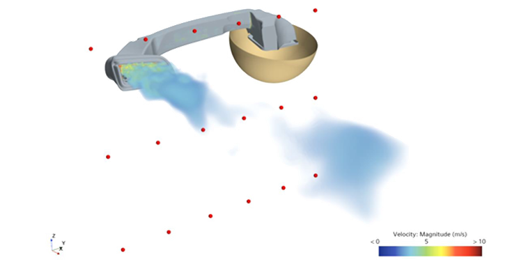

使用相同的解决方案,CFD用户可以导出瞬态噪声源组件。在以前的应用中,在刚性边界(例如HVAC表面或HVAC“体积”域)中要求瞬时空气动力输出。然而,由于PCWE已经解决了该应用中的空气声学近场传播,至少在HVAC管道出口之前,我们可以直接从该模拟中导出声学量,而不是更大的空气动力学量。这些参数包括声压和速度,将在下一 轮舱内声辐射计算中使用。这些数量可以在覆盖 HVAC 出口的凸形网格上导出,该网格将适合客舱,就像实际中的辐射方式一样。数据格式可以是二进制的“ . cgns ”。在小的可渗透表面上使用这种二进制数据导出也减少了 CFD 用户和声学用户之间的数据传输。
智能座舱声振建模技术:HVAC噪音传播与多孔吸声材料的图5
可渗透表面的位置
智能座舱声振建模技术:HVAC噪音传播与多孔吸声材料的图6
可渗透表面上发生声压(左)和声速(右)的时间

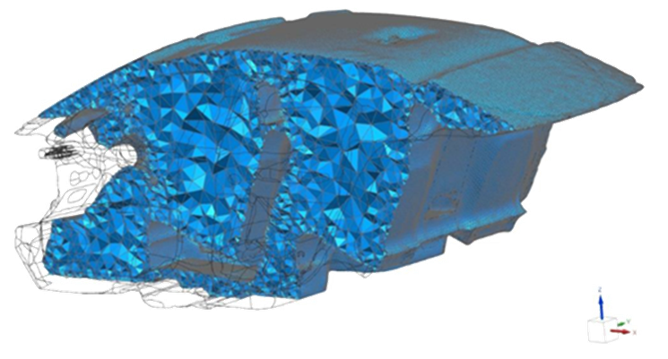

使用单独的网格计算,可以单独生成HVAC管道的机舱声学模型。这是可能的,因为声学舱模型没有任何与流动相关的网格约束。对于标准有限元解决方案,每波长6个声学单元的要求已经比CFD网格更粗糙。此外,使用FEMAO,客舱模型可以在体积上变粗,因为FEMAO允许通过调整每个频率的单元顺序来解决粗糙单元的声学问题。在可以使用非常粗糙的单元的地方,可以使用类似于下面的网格。这加快了低频率的解决时间。
智能座舱声振建模技术:HVAC噪音传播与多孔吸声材料的图7
FEMAO 机舱网格,表面有精细单元,但机舱中心有非常粗糙的单元

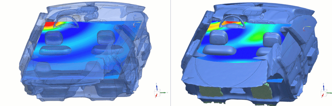

包括吸收域和多孔域,可以用可渗透的辐射表面声载荷来解决HVAC舱室噪声。动画显示感兴趣频率之一的传播中的效果舱。很明显,忽略声学传播中的舱室效应(左),声波在介质中自由辐射。然而,包括机舱属性在内,声辐射更加复杂,因为它现在包括反射和吸收。
智能座舱声振建模技术:HVAC噪音传播与多孔吸声材料的图8
自由场(左)和机舱(右)的声学传播

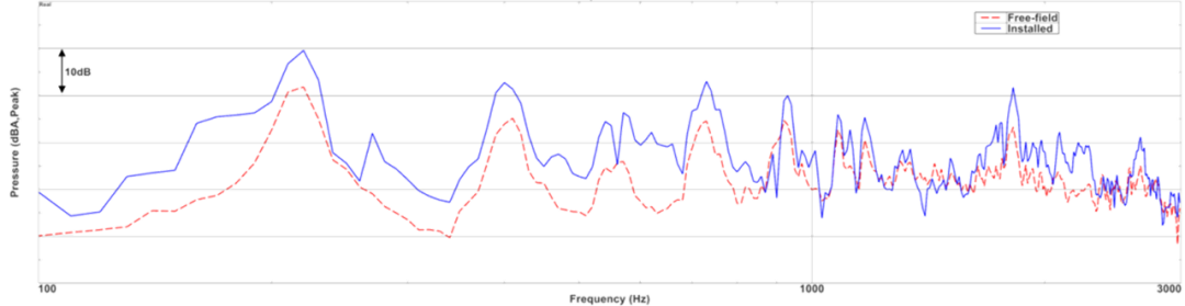

过去的研究表明,将声学和流动分开求解的混合方法可以提供比其他参考解决方案更具代表性的结果。使用这些技术,我们可以看到,在我们期望驾驶员耳朵的区域,安装条件可以提供超过10  dB 的声级。因此,一旦安装,包括传播中的座舱属性,将对 HVAC 噪声预测产生重大影响。
智能座舱声振建模技术:HVAC噪音传播与多孔吸声材料的图9
驾驶员位置的自由场和安装的声音水平
