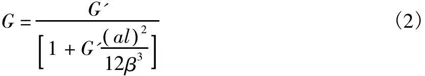

式中:α为高载桥自重;L为桥跨度[4]。简化模型结构各类构件,选取适合的结构参数,非线性处理高架桥结构,使结构的荷载-位移处于非线性状态,模拟高架桥边界条件[5]。其中弹性模量通过恩斯特公式进行修正,表达式为:
ABAQUS板式橡胶支座高架桥抗震计算研究的图2
式中:G为橡胶支座弹性模量;G'为初始弹性模量;a为支座密度;l为支座投影面积;β为支座拉应力[6]。模型选取的模拟单元类型如下:桥台和主梁采用一般梁模拟,支座采用板单元模拟,自由度根据地勘资料确定,混凝土压重采用集中质量单元模拟[7]。针对地震易破坏区域的节点位置,细化网格单元,采用ABAQUS软件截面库Arbitrary功能,划分高架桥厚度方向,模拟结构截面内的弯、抗拉、压、剪刚度[8]。至此完成板式橡胶支座高架桥有限元模型的建立。

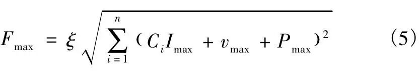

式中:j为地震水平系数;δ为重力加速度;W为单质点体系总质量;φi为引起单质点的最大地震力。考虑地震加速度为不规则时间函数,利用数值法,对地震反应的时间变化规律进行推算,通过动力放大系数,表示地震加速度的放大倍数。以随机振动理论为基础,选择合适的反应谱组合方式,假定地震是一种宽带过程,同时还是一个平稳的随机过程,其随机性对单质点自振的动峰值因子影响较小,因此将动峰值因子定义为固定值[11]。令单质点拟定地震响应,获得反应时程曲线,找到最大值的速度反应vmax、位移反应Pmax、加速度反应Imax,则自振周期内,单质点最大反应值Fmax为:
ABAQUS板式橡胶支座高架桥抗震计算研究的图5
式中:ξ为多质点体系的动峰值因子。对最大反应时程曲线进行平滑和光滑化处理,得到高架桥的平均地震反应谱,在横向地震波和纵向地震波作用下,强迫振动模型结构,获取位移、速度、加速度三个方面的桥梁反应时程数据[12]。至此完成高架桥单质点地震反应时程数据的获取。

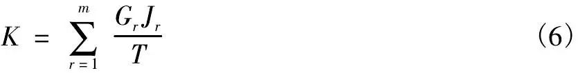

时程分析高架桥反应谱曲线,计算顺桥向和横桥向的桥梁最大地震响应,验算响应值是否满足抗震要求。应用弹性反应谱理论,施加水平地震荷载给有限元模型,计算支座位移时需要的水平剪力K,公式为:
ABAQUS板式橡胶支座高架桥抗震计算研究的图6

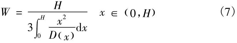

式中:m为板式橡胶支座数量;T为支座厚度;Gr为第r个支座剪切模量;Jr为第r个橡胶支座面积。顺桥向地震时,判定水平剪力K下产生的支座剪切变形,会使下部墩顶的振幅、与上部结构的振幅产生不同。根据桥墩位移相等原则,将桥墩转换为等效截面墩,等效截面惯性矩计算公式为:
ABAQUS板式橡胶支座高架桥抗震计算研究的图7

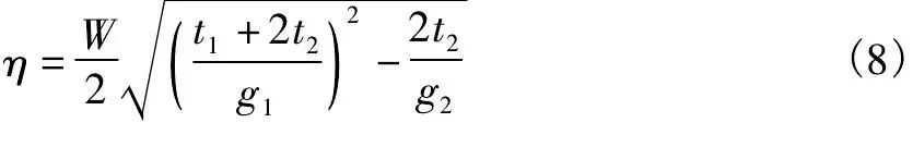

式中:H为桥墩高度;x为墩顶质点坐标变量;D(x)为x处墩身惯性矩。单独考虑r号桥墩,计算基本圆频率η,公式为:
ABAQUS板式橡胶支座高架桥抗震计算研究的图8

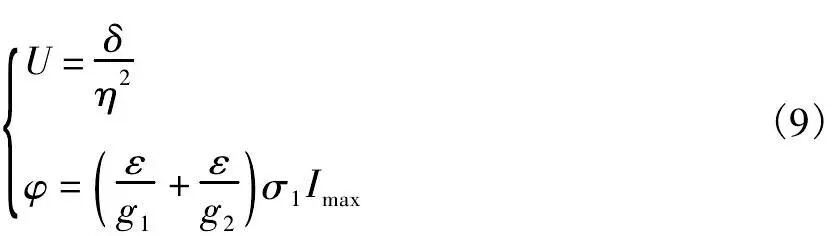

式中:g1为r号墩顶抗推刚度;g2为r号支座抗推刚度;t1为r号支座质点重力;t2为r号墩顶质点重力。获取单质点体系的基频和特性参数,则第一振型的第r号桥墩,其最大地震位移响应U和加速度响应φ计算公式为:
ABAQUS板式橡胶支座高架桥抗震计算研究的图9
式中:δ为单质点体系反应谱位移,与反应谱最大反应值和桥墩高度呈正相关;σ1为第一阶振型的振动叠加;ε为水平地震系数。横桥向地震时,判定橡胶支座上部结构为刚性梁,桥墩顶能够限制支座上部结构的横向位移,该种情况下,将桥墩转换为等效截面伸臂梁,把梁端聚点重力和梁体重力之和,作为支座上部结构重力,然后按照上述计算过程,计算等效截面伸臂梁惯性矩,以及最大地震位移响应和加速度响应。统计顺桥向和横桥向的最大地震响应,包括墩顶位移、加速度、墩底剪力、墩底弯矩,检验其是否在板式橡胶支座高架桥的允许值内,若未超过允许值,判定高架桥满足抗震要求,否则判定为不满足抗震要求。至此完成高架桥最大地震响应的计算,实现板式橡胶支座高架桥抗震计算方法设计。

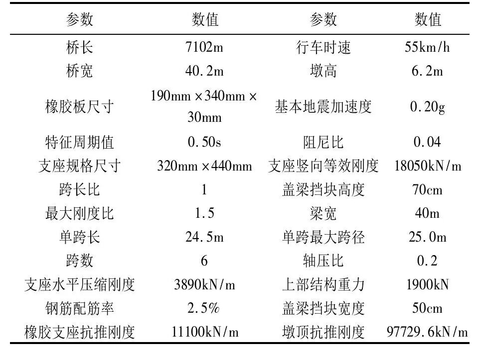

以某高速桥梁工程为例,某高速线路全长1320km,桥梁占线路总长的80%左右,线路位于东部沿海区域,建设板式橡胶支座高架桥,位于某市道外区,地震活动比较活跃,有必要进行抗震分析。高架桥的支座类型为GTS440,桥墩采用圆柱墩,墩柱受力钢筋为HGR445钢筋,地基条件为远离断层的场地,设计参数如表1所示。
表1 橡胶支座高架桥设计参数 下载原图
ABAQUS板式橡胶支座高架桥抗震计算研究的图10
该桥梁为规则桥梁,抗震设防烈度为8度,构建的抗震计算模型如图1所示。

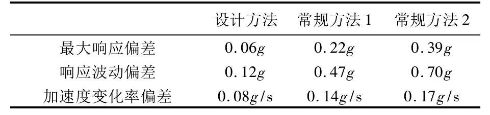

由图3可知,两组常规方法计算值与实测值差异较大,进一步统计三组计算值的最大响应、响应波动、加速度变化率,与实测值时程曲线特性进行比较,测试结果如表2所示。
由表2可知,设计方法相比两组常规方法,最大响应偏差分别减小了0.16g、0.33g,响应波动偏差分别减小了0.35g、0.58g,加速度变化率偏差分别减小了0.06g/s、0.09g/s。计算横桥向的墩顶加速度反应,绘制加速度响应时程曲线,比较计算值和实测值的偏差大小,测试结果如表3所示。

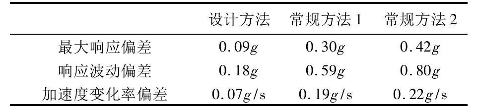

表3 横桥向加速度响应偏差 下载原图
ABAQUS板式橡胶支座高架桥抗震计算研究的图15
由表3可知,设计方法相比两组常规方法,最大响应偏差分别减小了0.21g、0.33g,响应波动偏差分别减小了0.41g、0.62g,加速度变化率偏差分别减小了0.12g/s、0.15g/s。

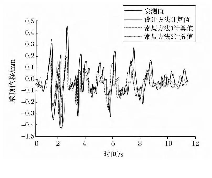

计算顺桥向的墩顶位移反应,对比计算值和实测值,如图4所示。
ABAQUS板式橡胶支座高架桥抗震计算研究的图16
图4 顺桥向位移响应时程曲线 下载原图

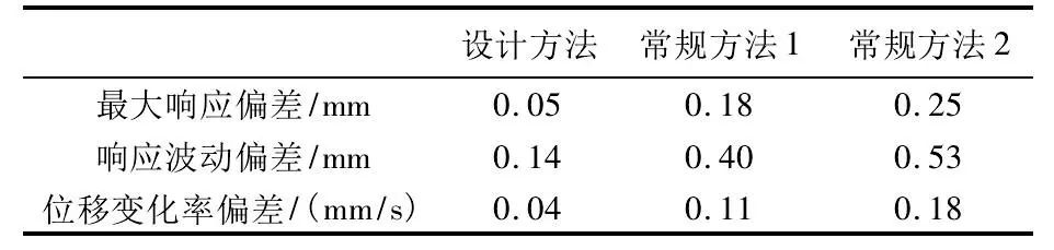

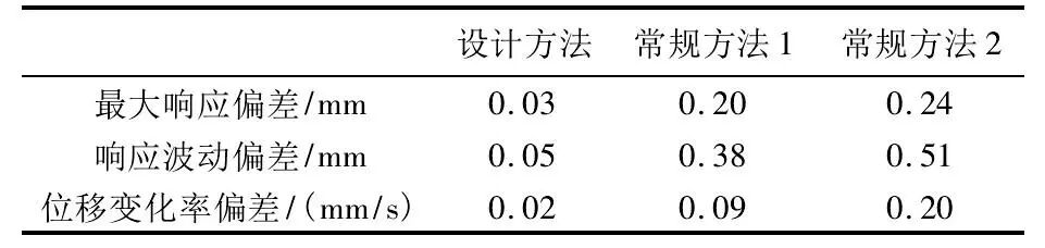

由图4可知,设计方法计算值与实测值的吻合程度高,而两组常规方法计算值与实测值的吻合程度低。进一步统计三组计算值的最大响应、响应波动、位移变化率,比较计算值和实测值的偏差大小,测试结果如表4所示。
表4 顺桥向位移响应偏差 下载原图
ABAQUS板式橡胶支座高架桥抗震计算研究的图17
由表4可知,设计方法相比两组常规方法,最大响应偏差分别减小了0.17mm、0.24mm,响应波动偏差分别减小了0.33mm、0.46mm,位移变化率偏差分别减小了0.07mm/s、0.18mm/s。计算横桥向的墩顶位移反应,比较计算值和实测值的偏差大小,测试结果如表5所示。
