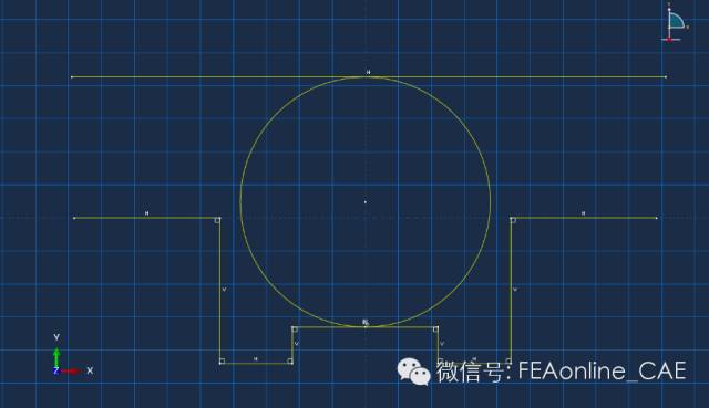

1、在Abaqus/CAE Sketch模块中作出模型草图,如图1所示,然后在Part模块中分别建立Push、Rubber、Base三个部件。其中Push为解析刚体,Base为离散刚体。
Abaqus模拟橡胶大变形/模拟橡胶弯曲的图1
图1 草图

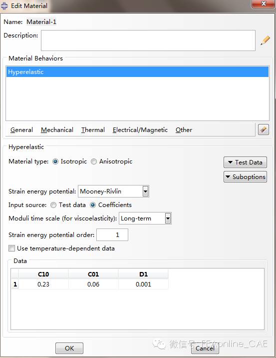

2、在Property模块中定义橡胶的属性,采用Mooney-Rivlin模型,参数如图2所示,然后赋给Rubber部件。
Abaqus模拟橡胶大变形/模拟橡胶弯曲的图2
图2  橡胶参数设置

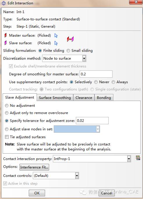

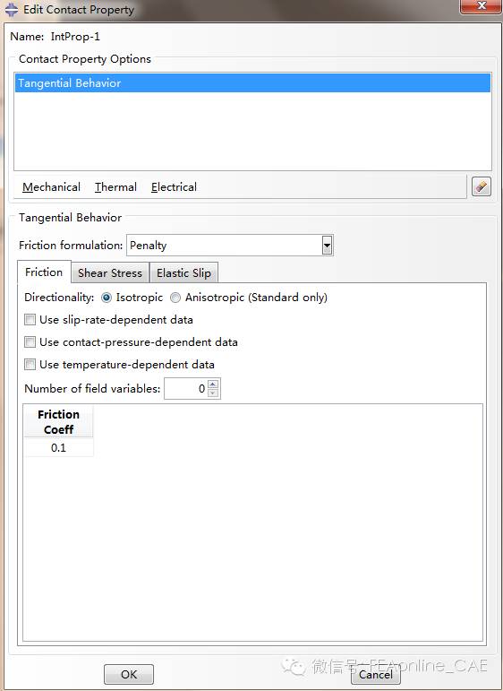

4、定义接触对:Push下表面和橡胶表面,Base上表面和橡胶表面。接触属性定义和接触对定义如下:
Abaqus模拟橡胶大变形/模拟橡胶弯曲的图4
图4 接触属性
Abaqus模拟橡胶大变形/模拟橡胶弯曲的图5
图5 接触对定义

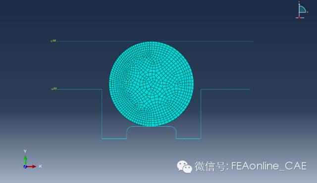

6、橡胶采用CPS4R单元,离散刚体采用R2D2单元。
Abaqus模拟橡胶大变形/模拟橡胶弯曲的图6
图6 网格划分

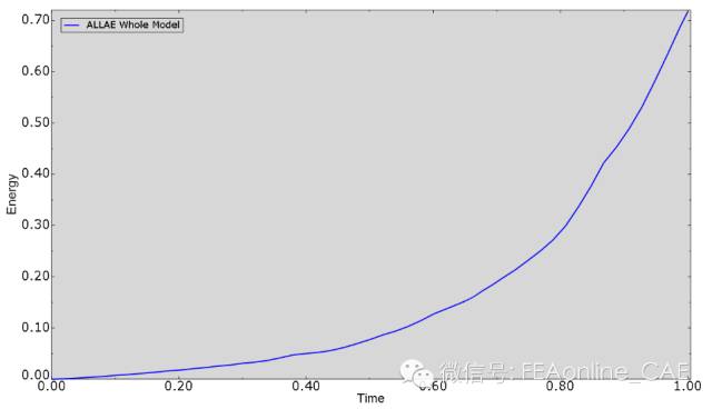

Abaqus模拟橡胶大变形/模拟橡胶弯曲的图8
图8 伪应变能(ALLAE)

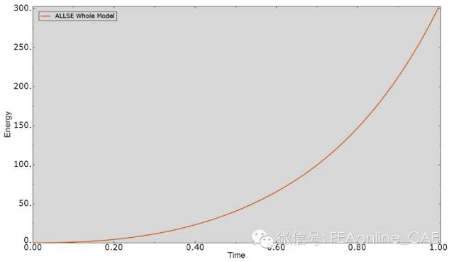

Abaqus模拟橡胶大变形/模拟橡胶弯曲的图9
图9 弹性应变能(ALLSE)

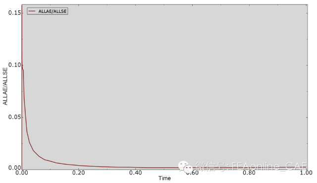

Abaqus模拟橡胶大变形/模拟橡胶弯曲的图10
图10 伪应变能与弹性应变能比值
        图10 表明,在增量步刚开始,比值瞬间到达15.7%,这是一个两个微量相除的结果,可以忽略。在随后的时间里,耗散的伪应变能占的比例逐渐下降到0.2%左右,并且能够一直维持这个值,远小于5%的预期值,说明沙漏现象得到了有效的控制。
