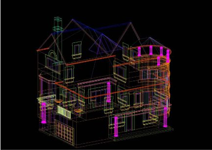

多体动力学摩擦力计算
由于工程与学术上存在着一定的区别,在学术中摩擦力计算本身就是一门不精确的学科,根据学术目前的摩擦力计算公式在一定程度上只能解决部门工程问题,计算摩擦力的前提就需要知道摩擦系数,在当今学术不断发展的进程中,摩擦力计算还会涉及到速度等一些其他问题,如何解决工程应用中摩擦力问题已经给多体动力学分析软件提了一个大大的难题。在建立摩擦力模型时已经需要考虑当前的环境因素,从而建立最准确的摩擦力。
仿真笔记——多体动力学仿真关键技术的研究的图2
状及存在的问题
  • 接触力计算问题,接触力是当前学术公认的与摩擦力关系最大的影响因素之一,如何建立准确的接触力计算模型,已经影响到最终的计算结果是否正确。
  • 摩擦力计算,摩擦力计算在学术中属于不精确学科,这就更需要工程实践的支持,大多数的摩擦模型需要根据当前的计算环境进行建模。如何准确的计算出工程应用的摩擦力,目前并没有较好解决技术。只能根据企业的工程实践应用的不断积累,建立属于针对某一领域的计算模型,才是解决摩擦力计算的解决方法。
关键解决技术:
  • 该项内容并无具体的解决技术,这里是给CAE软件提供商提出意见。目前随着工程应用的愈来愈复杂,需要CAE软件有其核心的技术经验积累来指导客户的工程应用。接触力计算与摩擦力计算需要客户与软件供应商之间的相互协作,最终确定具体的计算模型,才能够有效的解决这一问题。

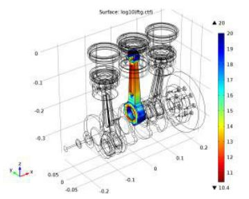

联合仿真技术
对于拥有较庞大的系统会涉及到联合仿真技术,联合仿真主要是解决全虚拟仿真技术或半实物仿真技术。在工程应用过程中,对于工程师而言搭建联合仿真平台是最麻烦的一件事,需要解决平台间的通信问题与数据传输的准确性,因此需要搭建一个平台与平台间的桥梁进行信息处理,保证数据的有效传输与数据的兼容性。
仿真笔记——多体动力学仿真关键技术的研究的图3
现状及存在的问题:
  • 搭建联合仿真平台版本约束,目前搭建联合仿真平台最大的约束是软件与软件间的版本问题,例如matlab与adams的联合仿真需要严格的版本约束,而且较为复杂的联合仿真由于版本间不知名的问题会困扰工程师,增加工程师的工作,需要大量的时间去解决问题。
  • 平台间的通信和调度问题,联合仿真是各个软件间的通信与调度问题,如果软件A的数据与信息无法传递给软件B,联合仿真将无法进行,解决平台间的有效通信与调度问题是联合仿真的首要问题。如matlab与adams联合仿真经常会遇到的问题,在联合仿真开始后,经常会出现找不到ADAMS服务器的提示,这是因为ADAMS和Simulink联合仿真的通信和调度,如果simulink找不到它,则仿真不能进行。
关键解决技术:
  • swPlant无缝封装接口,通过将数据通信接口进行集成封装,不要求平台间的版本问题,通过简单设置即可完成联合仿真平台的搭建。swPlant完全支持两个软件间的即时通讯,可以保证联合仿真过程中的数据有效性。

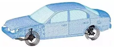

运动过程中的强度分析
当前大多数CAE工具只能做静强度的计算分析,运动过程中的强度分析计算能力较差,需要软件有两大计算能力才能进行运动过程的强度分析:一是能够自动分析物体运动过程中的受力分布情况;二是通过自动的受力分布进行实时的网格划分,需要软件有足够的计算速度与计算优化能力。
仿真笔记——多体动力学仿真关键技术的研究的图4
现状及存在的问题:
  • 运动过程中受力分析,关于运动过程中的强度分析,需要软件能够完成在运动过程中body的受力情况,能够实时计算出当前的受力分布情况。
  • 网格自动划分,通过根据受力分布情况进行自动的网格划分,通过自动的网格划分要保证网格的质量与节点的数量。
关键解决技术:
  • H-Adaptive自适应网格划分技术,能够通过当前的受力分布情况,自动划分网格,网格疏密程度能够智能地根据受力分布进行智能的区域划分。
