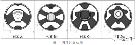

根据工程应用经验,筛选了最为常用的四个衬套结构作为研究对象,如图1所示。
ABAQUS橡胶衬套静态特性计算测试相关性分析的图1
衬套A 为橡胶衬套减振件中最基本的结构形式,左右主簧呈60~150 度夹角,使衬套在Z 向运动时主簧主要受拉压载荷,并通过合适地安装使衬套在常用载荷时受压,以提高结构疲劳性能。衬套B 对橡胶主簧进行了变形处理,设计成斜十字交叉共四根主簧。衬套C 修改了衬套芯子的结构,适合于单侧芯子连接,经常作为支撑减振器结构。衬套D 考虑了左右主簧夹角中一定厚度橡胶衔接的状态,主要为实现三向刚度比例的同时获得较好的疲 劳性能。

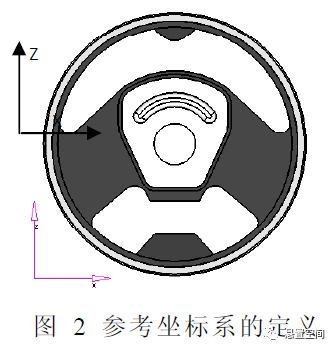

为便于说明和数据统计,这里对衬套的参考坐标系做统一规定,X 向为侧向,Y 向为芯子轴向,Z 向为衬套主方向,如图2 所示。

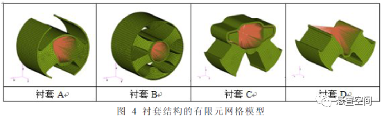

考虑到ABAQUS 软件拥有丰富的材料本构模型,较强的非线性分析能力,以及强大的接触算法,因此选择ABAQUS 作为橡胶衬套静态性能计算工具。橡胶材料的超弹性本构模型选用Mooney-Rivlin 模型。对于天然橡胶N50,其参数为C10=0.2897,C01=0.0599。由于橡胶是一种近似不可压缩材料,在隐式解法中橡胶单元类型通常选用C3D8RH 和C3D8H,而C3D8H 有更佳变形能力,适合于计算大变形或接触分析。这里网格类型采用C3D8RH(一阶六面体减缩杂交单元)。衬套线性静刚度是由主簧结构和橡胶类型决定的,因此在建模过程中仅对衬套主簧进行网格划分。考虑到衬套内外管均为金属结构,如铝合金、20#钢等,刚度远高于橡胶主簧,因此在建模过程中均刚性处理。内管与橡胶主簧硫化结合处,用刚性单元将衬套弹性中心与之关联,作为激励加载端。外管与橡胶主簧硫化结合处,建立6自由度的约束。四种衬套结构的有限元网格模型如图4 所示。

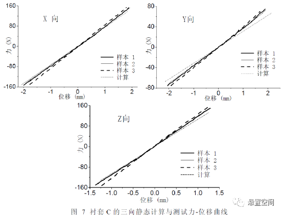

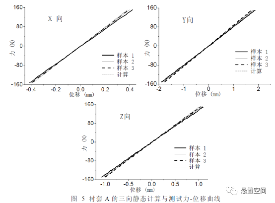

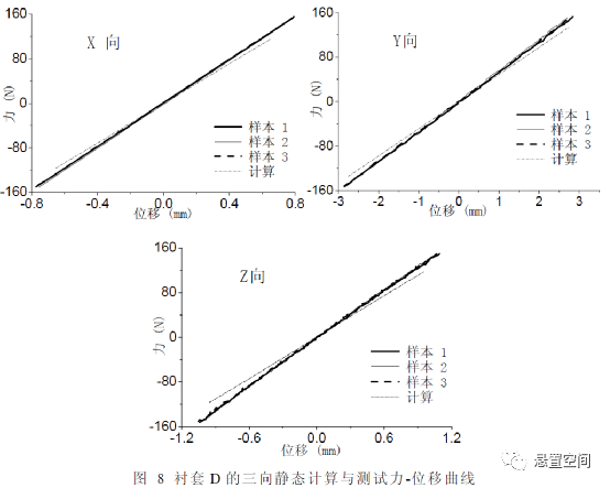

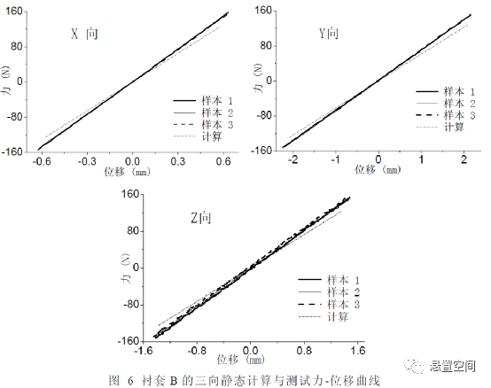

根据零件实测数据和计算数据,统计两者的相对误差。四种衬套结构的力位移曲线的测试数据与计算数据分别见图5、图6、图7 和图8。

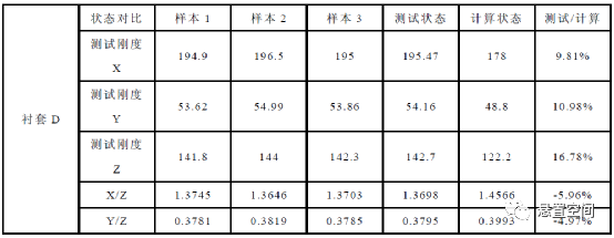

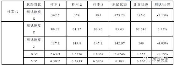

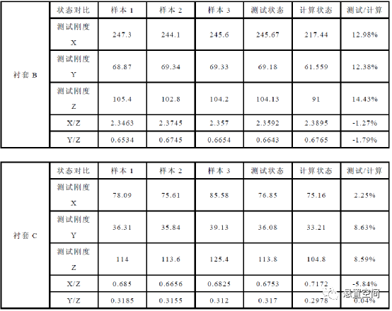

根据数据对比发现,同一零件的各样本的测试数据差异很小,所以刚度测试值最终取三个样本的均值。下表 统计了衬套三向刚度的测试值与计算值。
衬套A 的X、Z 向测试值比计算值低5%左右,Y 向持平,计算拟合效果良好。
衬套B 三向刚度的测试值均比计算值高约13%,主要原因是该衬套采用模压较高的注橡模制作产品,产品硬度高造成了刚度上升,但三向刚度比的吻合程度非常好。
衬套C 的Y、Z 向测试值比计算值高8%,但三向刚度比仍控制在6%之内。
衬套D 也存在测试值明显高于计算值的情况,但三向刚度比仍控制在6%之内。

根据统计结果可发现,衬套结构三向刚度比例的计算测试相对误差可控制在6%之内,说明在结构设计阶段,通过有限元计算的方式可以较准确地控制结构静态性能,避免样件试制过程的盲目性。同时,三向刚度的测试值由于零件的硫化时间和模压等会导致较大的变化,与计算值的相对误差可控制在15%左右。根据橡胶硬度与弹性几近正比的关系,可控制胶料硬度的偏差在3 度左右。可基于胶料硬度对产品的工艺性与耐久性的影响,适当调整产品的结构设计方案。
