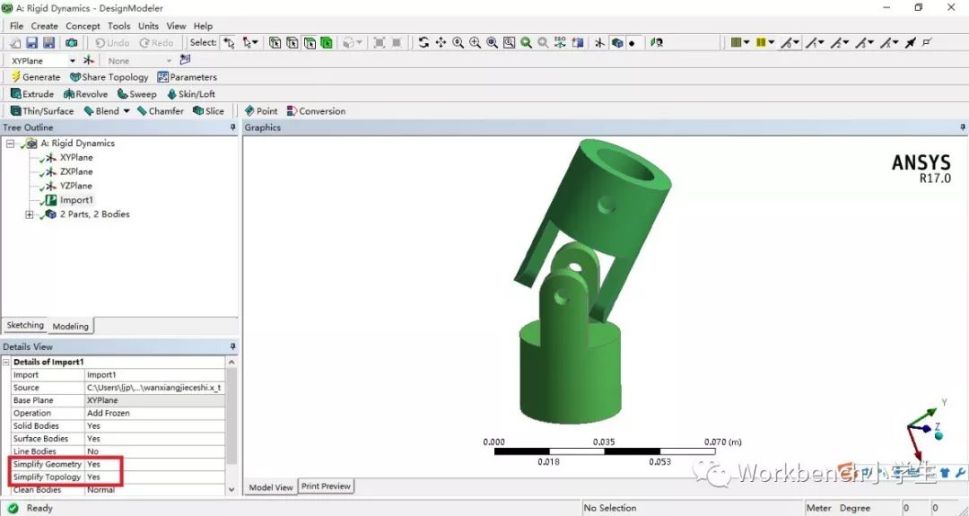

1.导入万向节模型
ANSYS Workbench多体动力学实例——万向节的图1
注意:这块的simplify Geometry与simplify Topolopy都需要改为Yes,否则当有圆柱或者孔的模型导入后,会将一个完整的圆柱面分割成两部分,不便于载荷的添加。

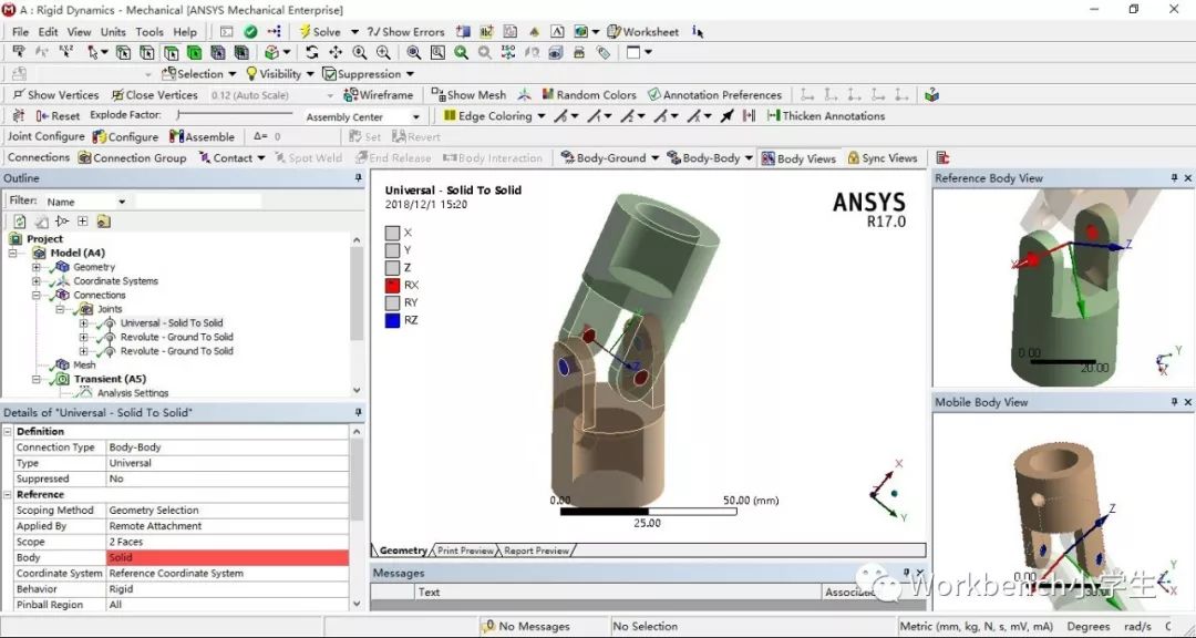

2.添加万向节运动副
ANSYS Workbench多体动力学实例——万向节的图2
注意:万向节的自由度有Z与X的旋转,参考面为红色,移动面为蓝色,X轴需要设置为穿过选取的孔(红色轴穿过红色孔),Z轴同样穿过选择的孔(蓝色轴穿过蓝色孔),由于此模型本身为斜的万向节,因此读者可能误认为蓝色轴并未穿过蓝色孔,可以思考将万向节扳正后,蓝色轴依然是穿过蓝色孔的。

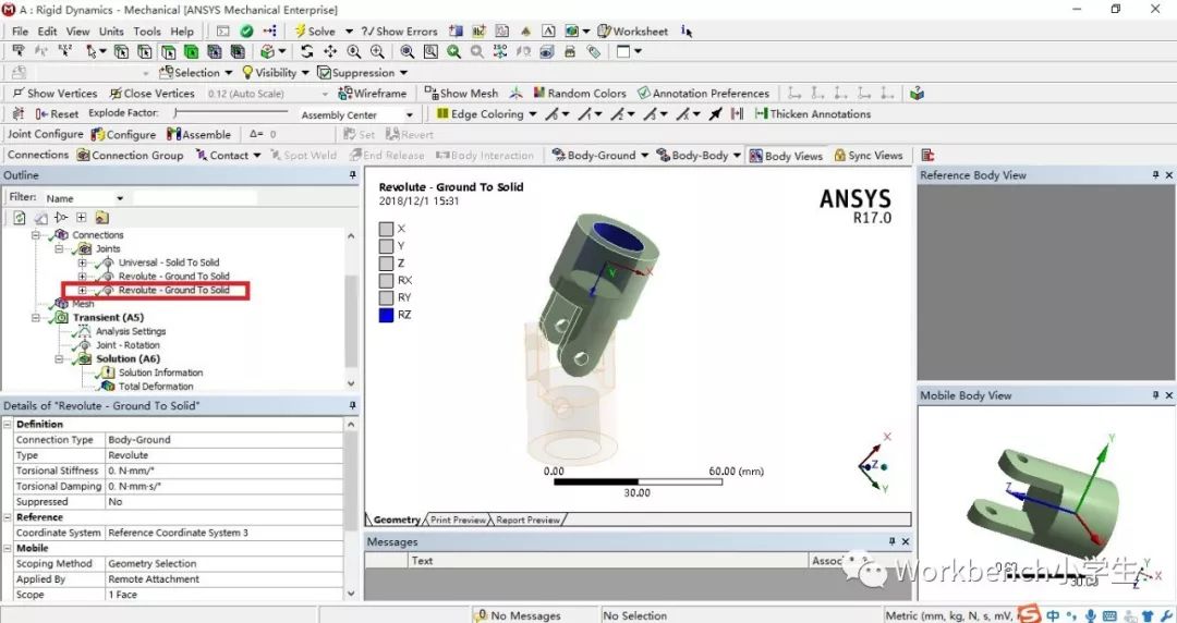

3.添加旋转副
ANSYS Workbench多体动力学实例——万向节的图3
ANSYS Workbench多体动力学实例——万向节的图4

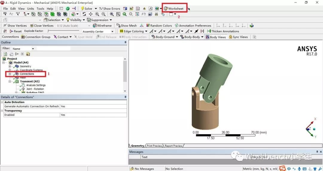

注意:在此模型中,添加2个旋转副,并设置为Body-ground类型,代表着两个万向节零件可以自转,来约束它的自由度,读者也可以只施加1个旋转副对比一下,就可以明白为什么要添加2个旋转副(也可以使用其他类型的运动副),有些读者在此模型中只添加一个万向节副,然后插入Joint Load后并无法设置参数,这是因为万向节副只是定义连接关系,并不代表可以直接驱动,当添加完运动副,可以查看自由度数量。
ANSYS Workbench多体动力学实例——万向节的图5
ANSYS Workbench多体动力学实例——万向节的图6
ANSYS Workbench多体动力学实例——万向节的图7
注意:ANSYS与机械原理的自由度计算方法似乎不一致,按理说本案例是2个旋转自由度,不知为何显示为-2个自由度。
网格点击直接生成即可,因为刚体动力学不需要设置真正的网格。

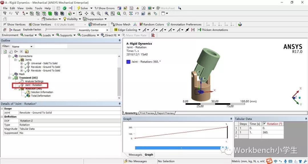

4.加载Joint驱动
ANSYS Workbench多体动力学实例——万向节的图8
注意:在刚体动力学中,对于分析设置,可以采用默认状态,默认的步长可以适应很多分析。

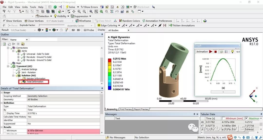

5.求解后,查看后处理
ANSYS Workbench多体动力学实例——万向节的图9
注意:刚体动力学中,输入的可以是力和位移,加速度等载荷,输出的是位移、速度、加速度等结果。

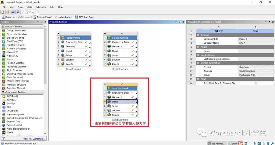

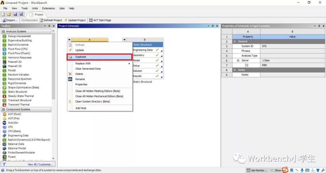

7.复制一个刚体动力学
ANSYS Workbench多体动力学实例——万向节的图11

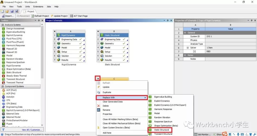

8.将复制的刚体动力学(项目C)单击小三角,替换为静力学
ANSYS Workbench多体动力学实例——万向节的图12

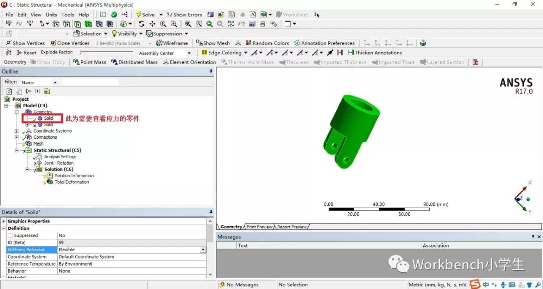

10.将需要查看应力的零件改为柔性体,然后将其他零件抑制
ANSYS Workbench多体动力学实例——万向节的图14

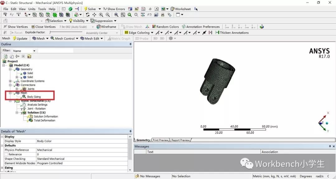

11.定义合适的网格
ANSYS Workbench多体动力学实例——万向节的图15
注意:考虑到计算机性能,因此笔者没有再次加密网格,在实际计算中,需要验证网格无关解。

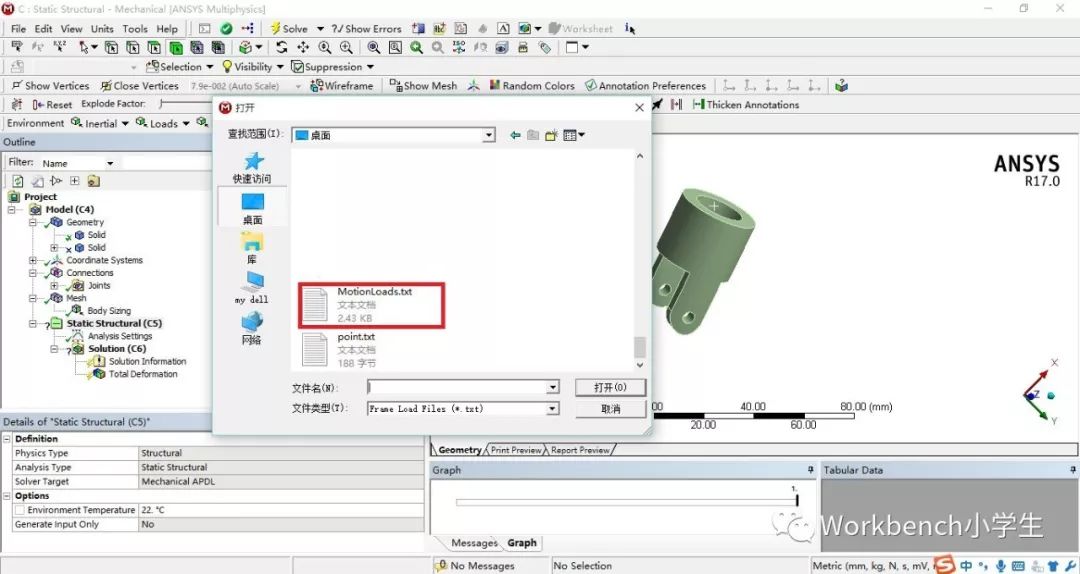

14.找到之前从刚体动力学导出的txt文件,打开
ANSYS Workbench多体动力学实例——万向节的图18

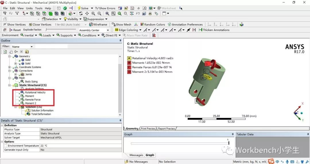

15.自动替换为静力学载荷
ANSYS Workbench多体动力学实例——万向节的图19
16.分析设置
ANSYS Workbench多体动力学实例——万向节的图20
注意:需要将惯性释放设置为On,合理设置子步,如果存在刚体位移的话,将弱弹簧打开或者改为系统默认,笔者设置为off,并没有影响求解,大变形必须设置关闭。

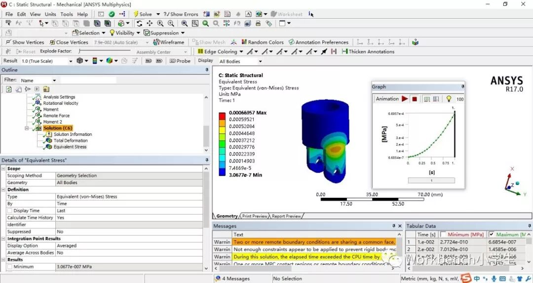

17.后处理结果
ANSYS Workbench多体动力学实例——万向节的图21

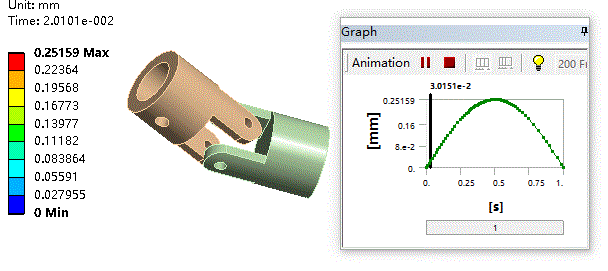

刚体动力学Gif:
ANSYS Workbench多体动力学实例——万向节的图22
