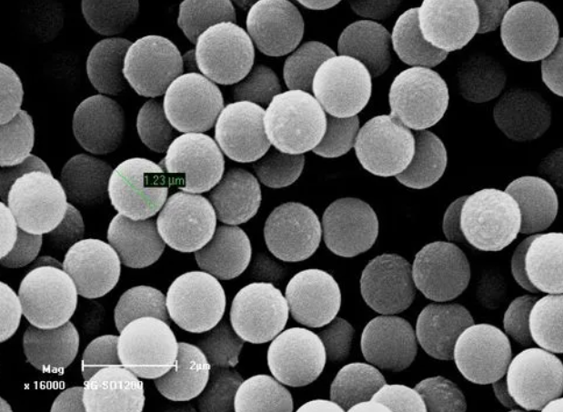

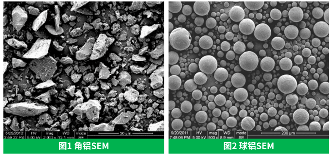

从图中看到角铝的形貌不规则,有棱角,表面粗糙有气孔,粒度分布宽;从图2中看到球铝球形度好,无棱角,表面光滑无气孔,粒度分布更均一。基于形貌结构的差异,在制胶和实际应用的过程中角铝因棱角锋利,更易磨蚀制胶设备和点胶设备;而球铝球形度好可以延长相关设备的使用寿命。

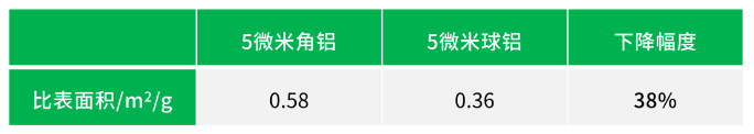

我们知道几何上相同体积下球体的表面积最小,因而球铝的比表面积注定小于角铝。以常规的5微米粉体为例给大家展示球铝这方面的优势。从下表中看出相对于5微米的角铝,球铝的比表面积下降幅度达38%!伴随着比表面积的下降,应用到高分子树脂中时粘度也会随之下降。

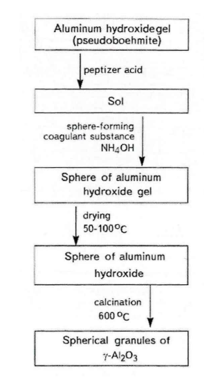

3.3 滴球法
滴球法制备球形氧化铝是在溶胶-乳液-凝胶法的基础上加以改进,将乳液法的工艺技术用于老化阶段,而产物氧化铝直接进入油层,通过表面张力形成溶胶,然后放入氨水溶液中形成凝胶,最终进行干燥煅烧处理,获得球形氧化铝粉体颗粒。其工艺流程如下所示:
小小球,大作为——球形氧化铝的图5
来源:百度

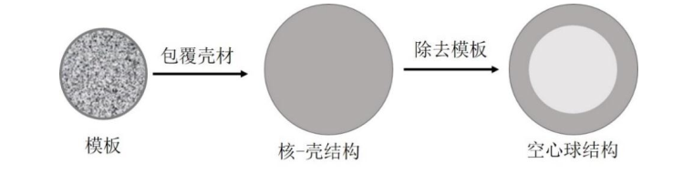

3.4 模板法
模板法制备球形氧化铝是以具有球形形貌的胶体粒子作为前驱体的核模板,经历组装、吸附、溶胶凝胶作用、沉淀反应等一系列的过程,在核模板外包裹一层核/壳结构微球,再利用溶剂溶解核或者高温煅烧的方法去除掉核模板,最终获得微球。
小小球,大作为——球形氧化铝的图6
来源:三种制备球形氧化铝粉体工艺研究

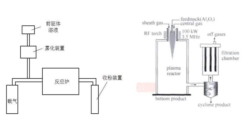

喷射法制备球形氧化铝是指在较短的时间内实现相的转变,利用表面张力的作用使产物球形化,根据相转变特点又可将喷射法分为喷雾热解法、喷雾干燥法和喷射熔融法。喷雾热解法是将配置好的前驱体溶液雾化为小液滴后进入高温反应炉后发生物理化学反应,形成球形颗粒。

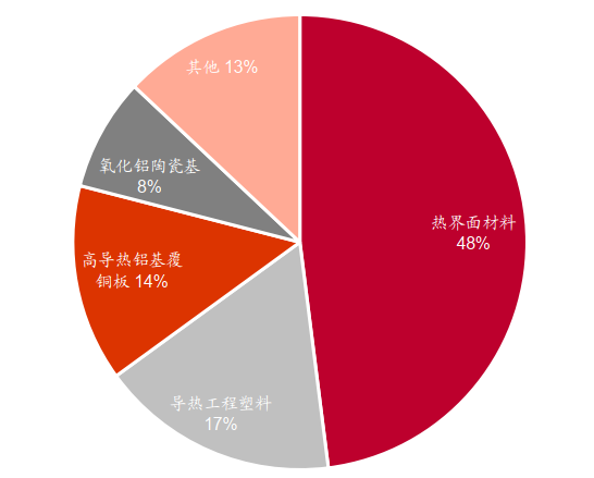

热界面材料根据其特性一般可以分为导热硅脂、导热垫片、相变导热材料、导热胶、导热灌封胶、导热胶带等。一般热界面材料主要以树脂为基体,但一般树脂基体热传导率不佳,所以需要按照各类需求填充导热填料调节热导率从而满足各类产品的导热要求。导热填料的热导率一般高于基体材料几十倍,其种类、搭配以及表面改性等方面对热界面材料的可靠性能有重要影响。氧化铝综合性价比高被广泛应用到导热填料中,热界面材料占氧化铝下游应用的 48%。
小小球,大作为——球形氧化铝的图8
热界面材料占氧化铝下游应用的48%(来源:QYResearch、中泰证券研究所)

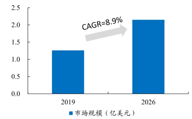

在全球双碳背景下,新能源车进入爆发式增长阶段,渗透率迅速提升。电池作为提供动力的核心部件,是新能源汽车的“心脏”,在整车成本中占比 40%以上。电池技术的发展、性能的提升是决定新能源车实现长久发展的核心动力。随着新能源车渗透率快速增长,产业链的健康发展以及疫情的有效控制,中国动力电池市场将会持续成长。新能源汽车高景气带动导热用球形氧化铝超预期发展,预计至 2025 年全球新能源汽车用球形氧化铝市场规模为 60.5 亿元。2020 年 QYResearch 曾发布数据, 2019 年全球导热用球形氧化铝市场规模为 1.3亿美元, 2026 年有望达到 2.2 亿美元, CAGR 为 8.9%,且国内供应占全球 52.5%。
小小球,大作为——球形氧化铝的图9
球形氧化铝市场规模,来源:开源证券

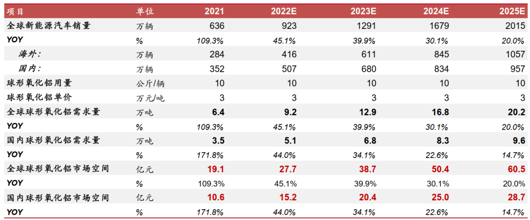

但近几年新能源汽车行业的快速发展带动了市场空间的增长,根据中泰证券电新组研究报告《电解铜箔知名企业,技术优势明显(20221114)》 对新能源汽车销量的测算,预计至 2025 年全球新能源汽车销量将达到约 2015 万辆,其中国内预计约 957 万辆,海外预计约 1057万辆。
小小球,大作为——球形氧化铝的图10
新能源车用球形氧化铝市场规模预算(来源:壹石通公告、中泰证券研究所)
