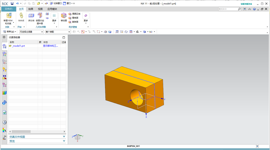

如何使用UG NX创建Rflex(rfi)文件?
1.        首先打开创建好的UG 零件模型,如model.part
如何使用UG NX创建Rflex(rfi)文件?的图1

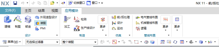

2.        进入有限元处理模块
 1)  点击应用模块>/后处理,进入有限元分析建模与分析模块。
如何使用UG NX创建Rflex(rfi)文件?的图2
如何使用UG NX创建Rflex(rfi)文件?的图3

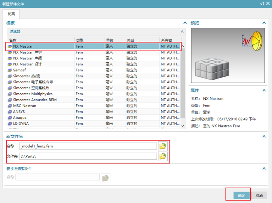

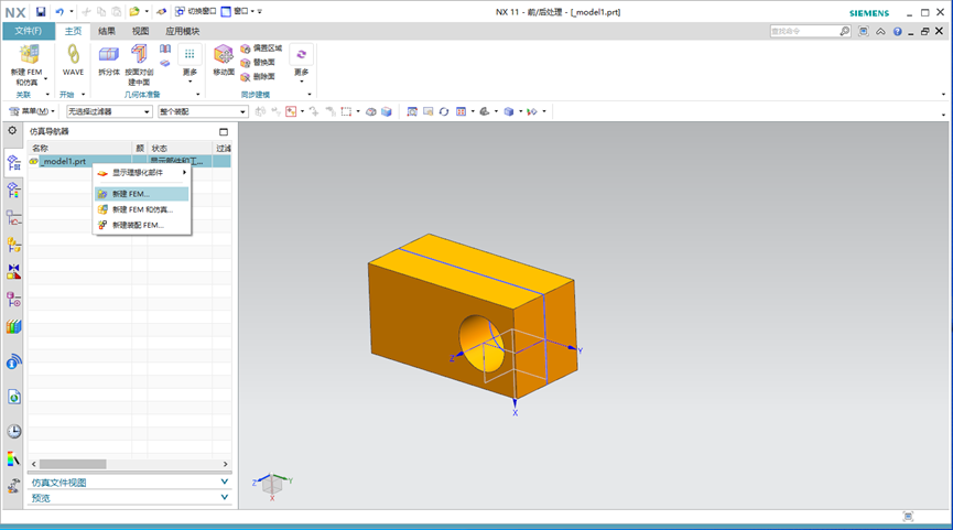

3.        创建一个FEM数据结构
 1)   选中model1.part>鼠标右键>在菜单中选择新建FEM
如何使用UG NX创建Rflex(rfi)文件?的图4
 2)设置类型为NX Nastran, 并设置fem文件名称及保存路径,点击确定完成设置。
如何使用UG NX创建Rflex(rfi)文件?的图5
 3)单击确定按钮

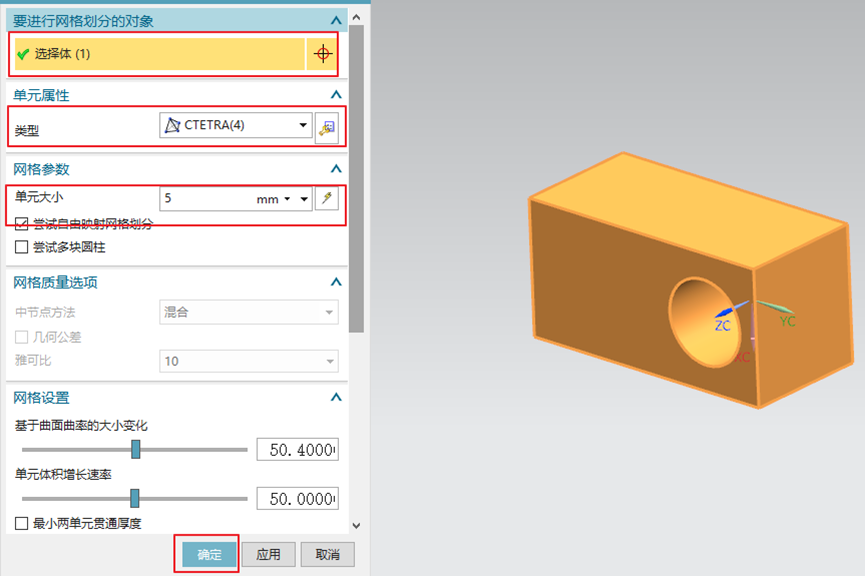

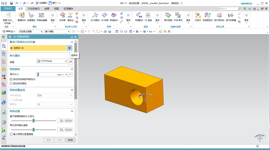

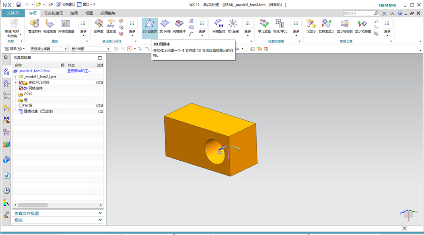

4.        生成Mesh
 1)   本案例需要生成实体网格,因此选择3D四面体
如何使用UG NX创建Rflex(rfi)文件?的图6
 2)选择零件体为要进行网格划分的对象
如何使用UG NX创建Rflex(rfi)文件?的图7
 3)设置单元类型:CTETRA4
 4)设置单元大小:5(用户根据自身模型自行设定)
 5)点击确定,开始生成网格
如何使用UG NX创建Rflex(rfi)文件?的图8

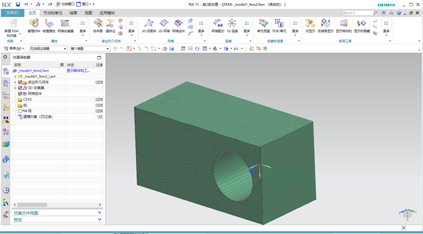

网格生成完成,如下图所示:
如何使用UG NX创建Rflex(rfi)文件?的图9

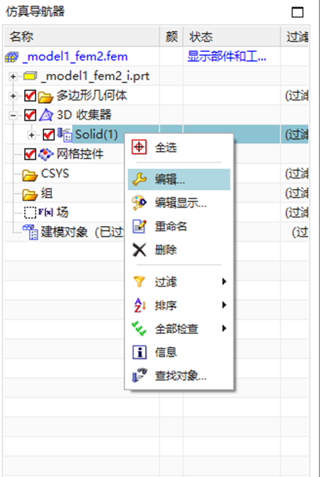

5.        定义材料属性
 1)   点击3D收集器前面的+,展开下级数据,选中Solid1,点击鼠标右键,在弹出的菜单中选择编辑
如何使用UG NX创建Rflex(rfi)文件?的图10

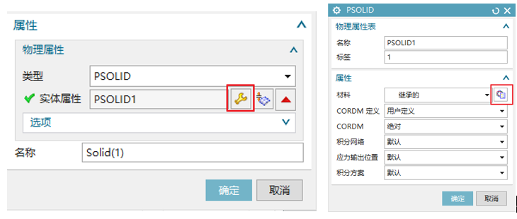

 2)弹出属性定义窗口,选择实体属性右侧的设置图标,弹出PSOLID窗口,在属性下的材料项,点击右侧图标,打开材料列表。
如何使用UG NX创建Rflex(rfi)文件?的图11

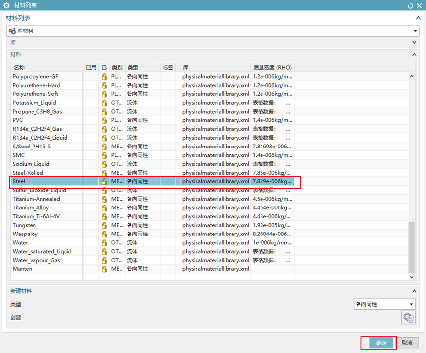

 3)此处以刚材料作为示例,因此在材料库中选择Steel,。
如何使用UG NX创建Rflex(rfi)文件?的图12
 4)多次点击确定,完成材料设置并退出。

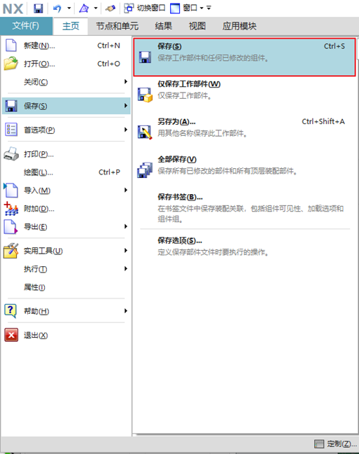

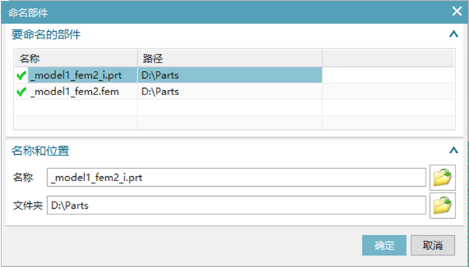

6.        保存当前FEM
如何使用UG NX创建Rflex(rfi)文件?的图13
如何使用UG NX创建Rflex(rfi)文件?的图14

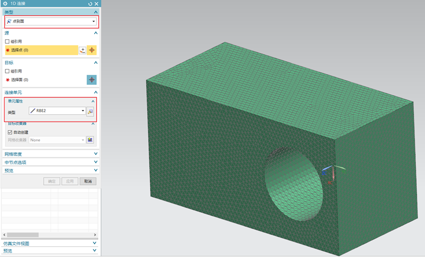

 7.        定义RBErigid body element)连接
RBE单元相当于RecurDyn中的FDR单元,是对柔性体施加约束和载荷的重要单元

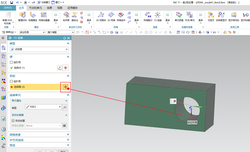

 1)选择1D连接
如何使用UG NX创建Rflex(rfi)文件?的图15
 2)选择建立RBE的方式为点到面(因此具体需要选择一个点和一个面)
 3)设置单元属性类型为RBE2
如何使用UG NX创建Rflex(rfi)文件?的图16

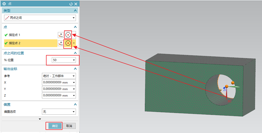

 4) 需要选择的点为两端圆心连线的中点,因此点击选择点的+图标,弹出点的设置窗口
 5) 类型选择:两点之间
指定点1:选择一端截面圆
指定点2:选择另一端截面圆
点之间的位置(%):设置为50
 6) 点击确定完成
如何使用UG NX创建Rflex(rfi)文件?的图17

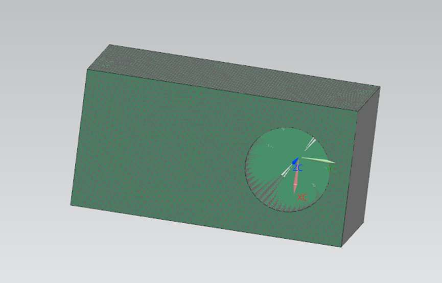

 7) 选择面:选择圆孔面
如何使用UG NX创建Rflex(rfi)文件?的图18
 8) 点击确定,完成RBE单元的创建,如下图所示:
如何使用UG NX创建Rflex(rfi)文件?的图19

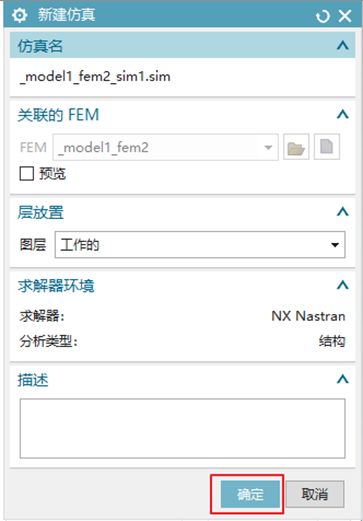

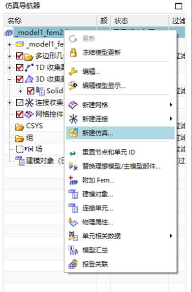

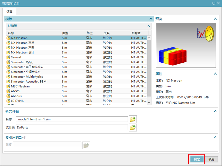

8.        创建一个仿真
 1)  回到仿真导航器,选择*.fem,点击鼠标右键,然后在菜单中点击新建仿真
如何使用UG NX创建Rflex(rfi)文件?的图20
 2) 类型默认为NX Nastran,设置仿真文件名称及保存路径,点击确定
如何使用UG NX创建Rflex(rfi)文件?的图21

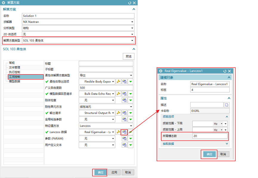

 3)设置结算方案类型为SOL 103 柔性体,并在Lanczos数据中设置所需模态数为20。
如何使用UG NX创建Rflex(rfi)文件?的图23

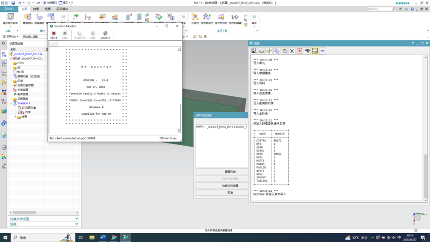

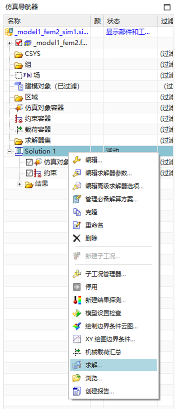

9.        求解
 1)   选择Solution1,点击鼠标右键,菜单选择“求解
如何使用UG NX创建Rflex(rfi)文件?的图24

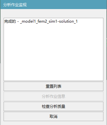

系统开始求解:
如何使用UG NX创建Rflex(rfi)文件?的图25
求解完成后,显示如下:
如何使用UG NX创建Rflex(rfi)文件?的图26

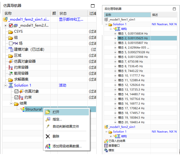

10.     查看模态结果
求解完成后,可在database中查看结果
 1) 点击结果>Structural>鼠标右键>打开,可看到界面显示20阶模态及频率。
如何使用UG NX创建Rflex(rfi)文件?的图27

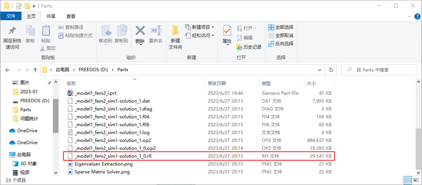

11.     查看rfi文件
在仿真文件的路径下,可查看生成了后缀为rfi的Rfelx文件。可通过RecurDyn的RFlex import功能导入RecurDyn,并进行仿真分析。
如何使用UG NX创建Rflex(rfi)文件?的图28
