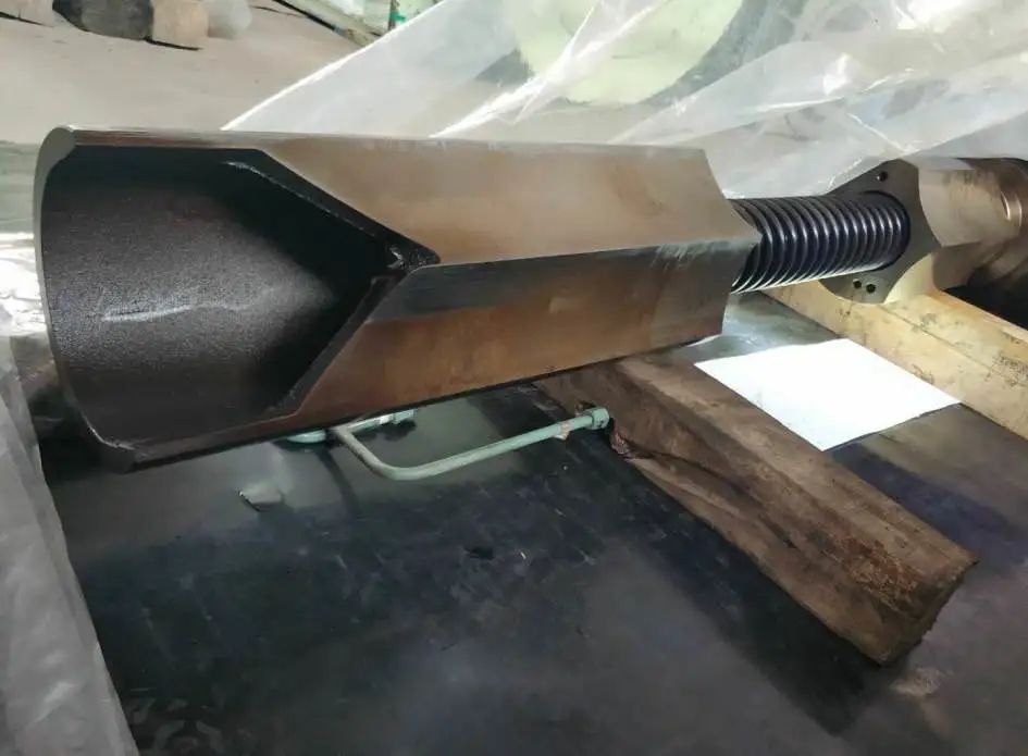

双螺杆压缩机是由一对相互啮合、旋向相反的阴阳转子,阴转子为凹型,阳转子为凸型。随着转子按照一定的传动比旋转,转子基元容积由于阴阳转子相继侵入而发生改变。侵入段(啮合线)向排气端推移,于是封闭在沟槽的气体容积逐渐缩小,压力逐渐升高,压力升高到一定值(或者说转子旋转到一定位置)时,齿槽(封闭容积)和排气孔相通,高压气体排出压缩机,进入油分离器。吸气、压缩、排气的连续过程。

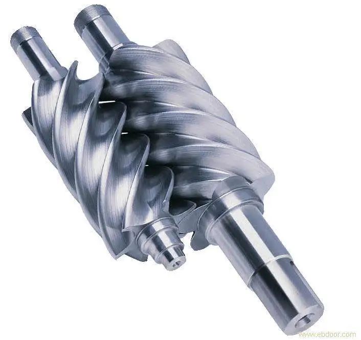

      螺杆压缩机的组成
由机体部件、转子部件、滑阀部件、轴封部件和联轴部件组成。

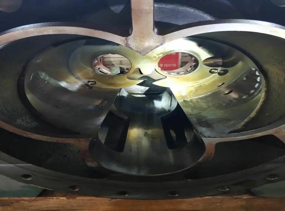

滑阀部件主要由滑阀、滑阀导管、滑阀导管套、油活塞、指示器以及“O”型圈和密封环等零件组成。是一种最常用的轴向移动的能量调解方法。滑阀位置改变,即打开一条和吸气腔相通的通道,基元容积中的气体没有得到压缩便旁通回吸气腔,相当于改变了转子的有效工作长度。滑阀位置不同,旁通气体的量也不同,滑阀的连续移动能量可以在10%--100%之间无级调节。
          滑阀的作用

滑阀位置改变,也改变了转子的有效工作长度,内压比发生变化,压缩比减小,使功耗的变化和冷量的变化不成比例,效率降低。

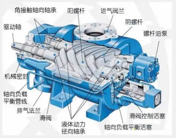

    滑阀的另一个作用是将润滑油引入滑阀内部的空腔,并通过滑阀上的若干小孔将油喷到机体和转子之间。油在压缩机中的作用是润滑、冷却密封和消声。
检修课堂丨橡胶运行部·螺杆式压缩机的结构及操作介绍的图4
润滑油和高压气体混合后排出压缩机。油进入分离系统,经过冷却、过滤、加压后循环使用。为了防止制冷系统中的杂质随吸气进入压缩机对转子、机体造成磨损,必须设置吸气过滤器。
