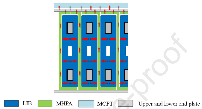

随着经济和技术的进步,全球变暖、环境污染、能源短缺等问题日益严重。世界各国都在大力发展新能源产业来解决上述问题。因此,汽车制造商逐渐将研发重点从燃油汽车转向电动汽车(EV)。近年来,锂离子电池发展迅速,被广泛用作电动汽车的电源。与其他类型电池相比,锂离子电池具有无污染、能量密度高、循环寿命长等优点,但其性能受温度影响严重。温度每升高1℃,锂离子电池的循环寿命就会缩短2个月。大量研究表明,LIB的最佳工作温度为25-40℃。此外,锂离子电池的性能还受到温度均匀性的影响,单个电池的最大温差不能超过5℃。而且,当多个锂离子电池串联或并联组成电池模块时,模块的最大温差不应超过5℃。因此,有效的TMS对于电动汽车来说至关重要,确保电池的温度和温差在合理的范围内,以保证锂离子电池的性能。
目前,风冷式TMS和液冷式TMS在电动汽车中得到广泛应用。风冷式TMS根据是否有风扇分为强制风冷式TMS和自然对流风冷式TMS,风冷式TMS因其结构简单、成本低、重量轻而得到广泛应用。然而,近年来随着锂离子电池核心技术的突破,锂离子电池的容量和所需的充放电倍率不断提高。因此,锂离子电池的发热率和热失控风险也在增加。因此,由于空气的比热容和导热系数较低,风冷TMS已无法满足当前的热管理要求。液冷TMS因其强大的冷却能力,近年来发展迅速。但传统的底部液冷热管理系统(TMS)散热性能较差,容易导致锂离子电池(LIB)模块出现明显温差。

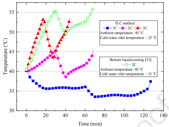

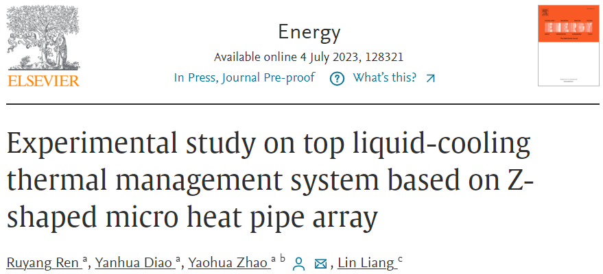

近期,北京工业大学赵耀华老师团队以Z型微热管阵列(MHPA)为核心传热元件,建立了基于Z型MHPA的顶部液冷(TLC)TMS。通过与传统底部液冷TMS的比较,分析了基于Z形MHPA的TLC TMS的热管理性能。结果表明,在环境温度40℃、冷水入口温度25℃的条件下,底部液冷TMS已无法满足模块2C充放电倍率下的热管理要求。相比之下,基于Z型MHPA的TLC TMS可保证模组最高温度低于55℃,3C充放电倍率下电池与模组液面温差可控制在4℃以下。基于Z型MHPA的TLC TMS不仅能有效延缓高充放电倍率下电池的温升,还能显着降低温差;其热管理性能明显优于底部液冷TMS。研究成果以“Experimental study on top liquid-cooling thermal management system based on Z-shaped micro heat pipe array”为题发表于《Energy》。

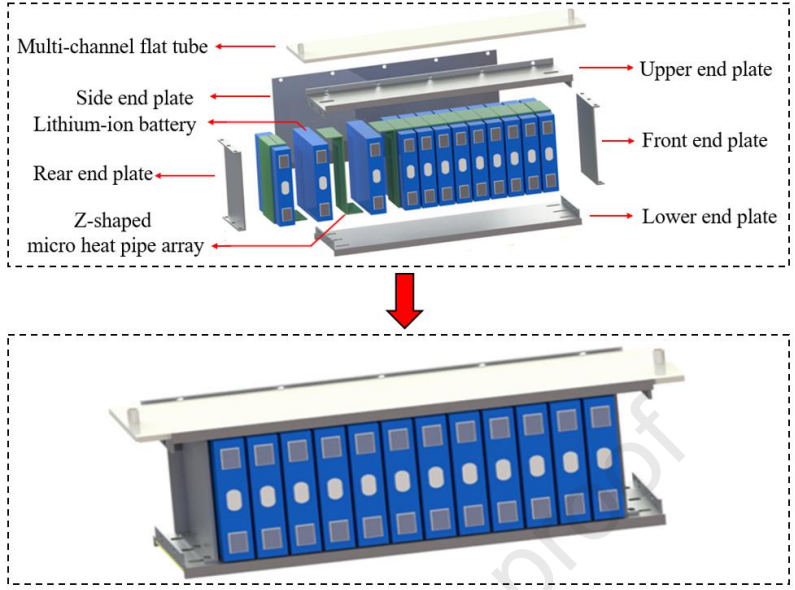

基于Z型微热管阵列的顶部液冷热管理系统实验研究的图4
图1 基于z型MHPA的薄层色谱TMS轮廓图

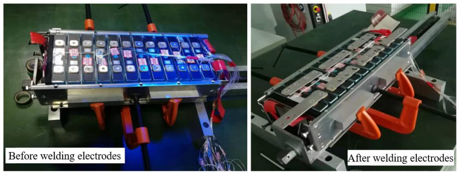

基于Z型微热管阵列的顶部液冷热管理系统实验研究的图6
图3 基于z形MHPA的TLC TMS的实际照片

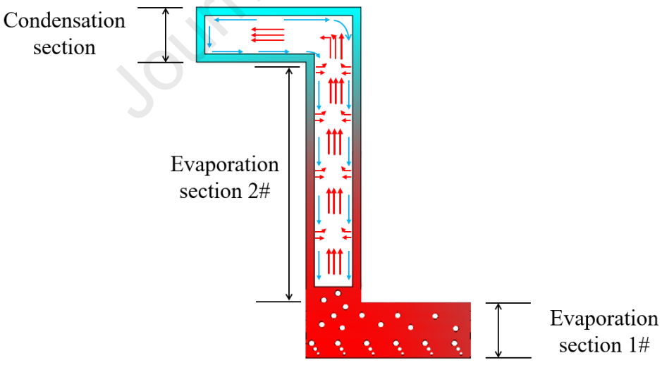

基于Z型微热管阵列的顶部液冷热管理系统实验研究的图7
图4 z形MHPA的工作原理

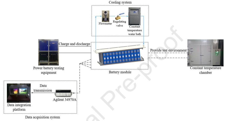

基于Z型微热管阵列的顶部液冷热管理系统实验研究的图9

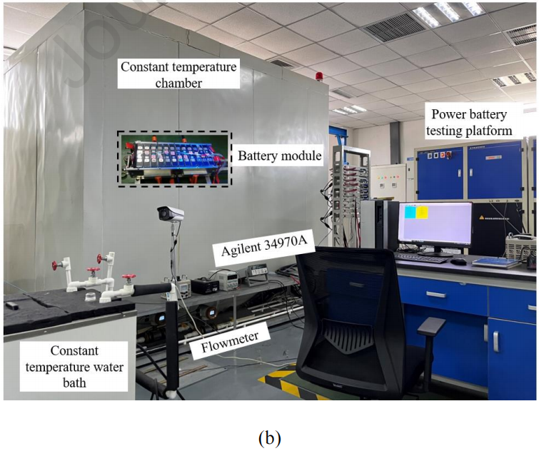

基于Z型微热管阵列的顶部液冷热管理系统实验研究的图10
图6 实验设备图:(a)实验系统图和(b)实验设备的实际照片

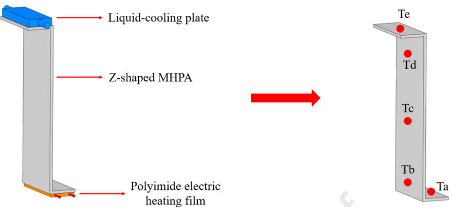

基于Z型微热管阵列的顶部液冷热管理系统实验研究的图11
图7 Z型MHPA实验试验及监测点布置图
