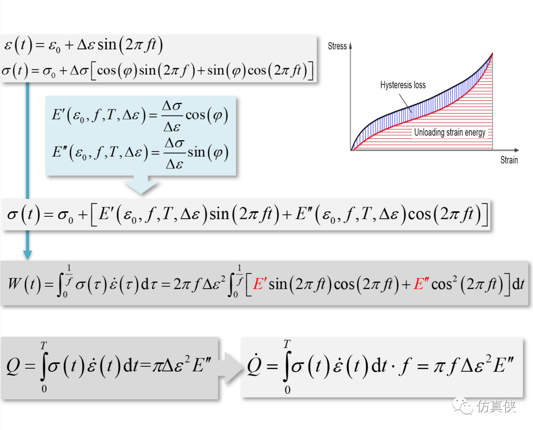

4.1黏滞耗能率与损耗模量的关系
减振橡胶疲劳黏滞生热的仿真分析-源文件与子程序详解的图8
减振橡胶疲劳黏滞生热的仿真分析-源文件与子程序详解的图9

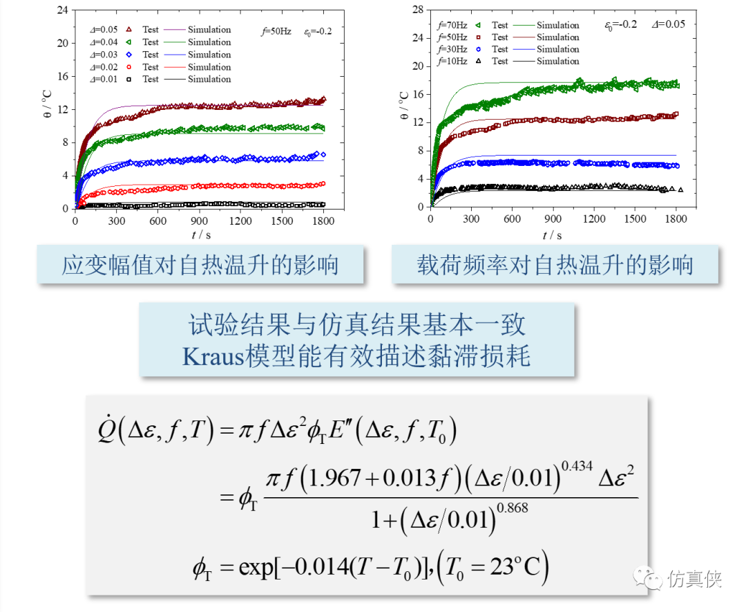

4.2损耗模量与频率应变幅值的关系
减振橡胶疲劳黏滞生热的仿真分析-源文件与子程序详解的图10
4.3 损耗模量与温度的关系
减振橡胶疲劳黏滞生热的仿真分析-源文件与子程序详解的图11  4.4 黏滞耗能率与频率幅值温度关系
减振橡胶疲劳黏滞生热的仿真分析-源文件与子程序详解的图12

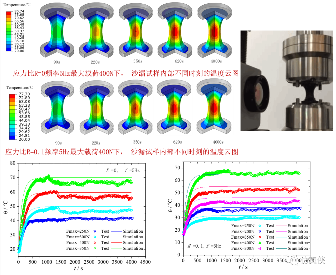

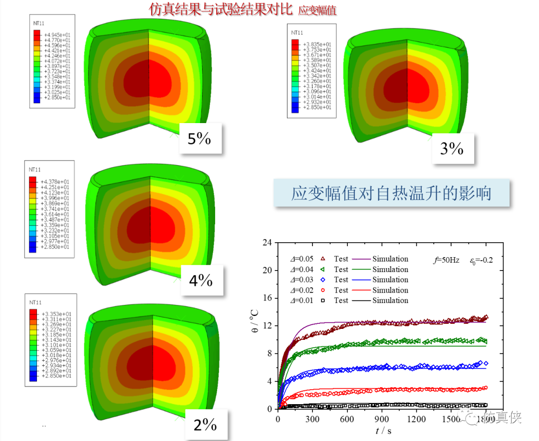

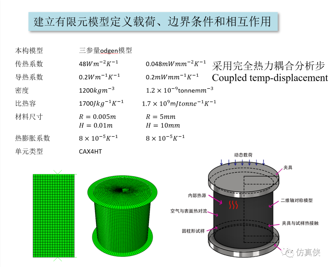

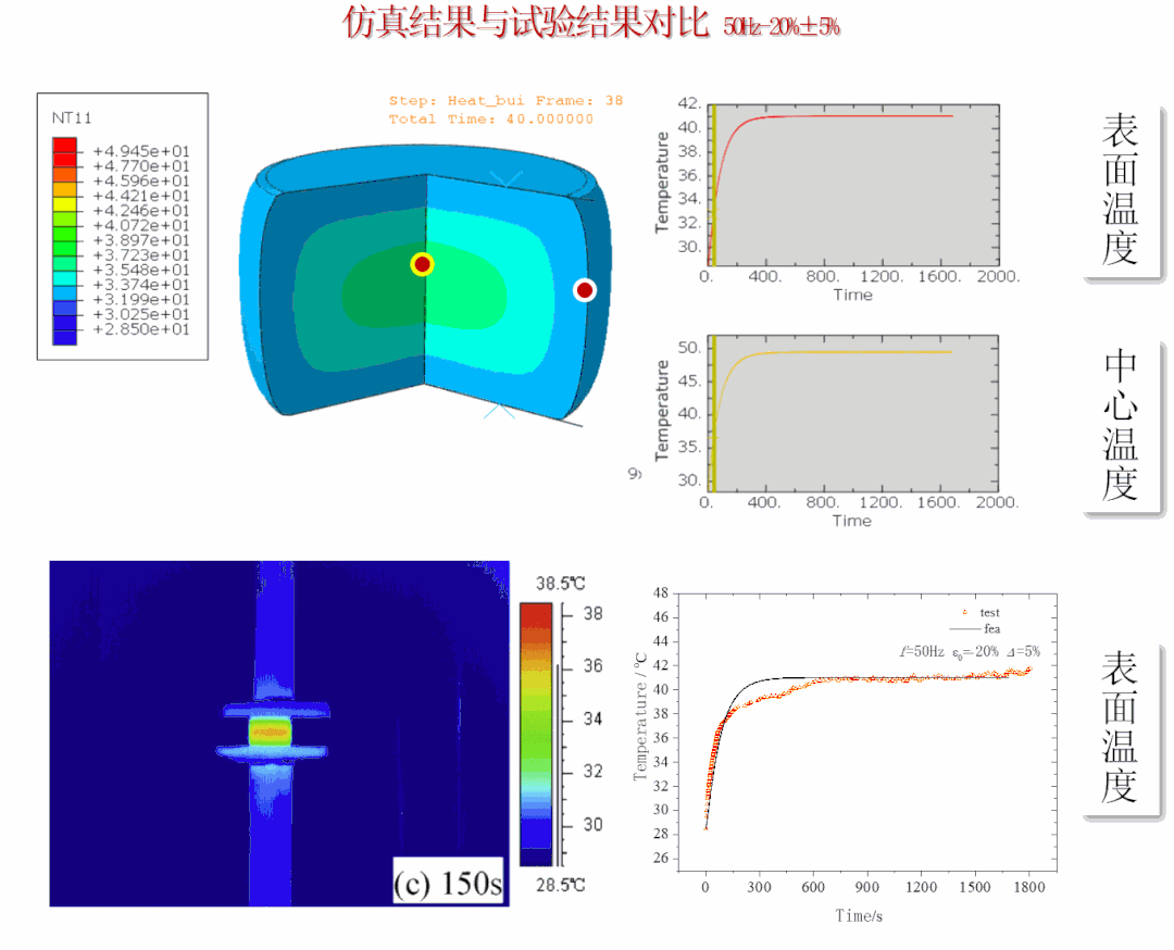

5.3圆柱试样黏滞生热仿真分析
减振橡胶疲劳黏滞生热的仿真分析-源文件与子程序详解的图15
减振橡胶疲劳黏滞生热的仿真分析-源文件与子程序详解的图16
减振橡胶疲劳黏滞生热的仿真分析-源文件与子程序详解的图17
减振橡胶疲劳黏滞生热的仿真分析-源文件与子程序详解的图18
减振橡胶疲劳黏滞生热的仿真分析-源文件与子程序详解的图19
减振橡胶疲劳黏滞生热的仿真分析-源文件与子程序详解的图20

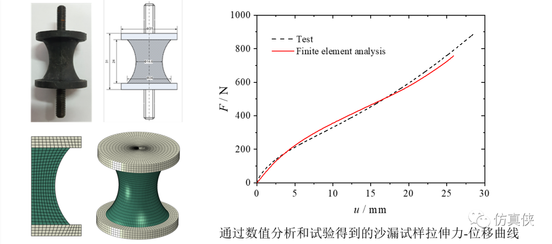

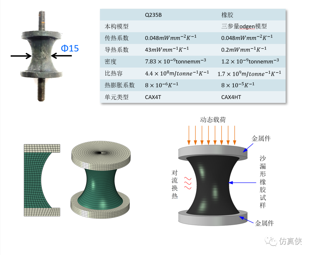

5.4沙漏试样黏滞生热仿真分析
减振橡胶疲劳黏滞生热的仿真分析-源文件与子程序详解的图21
减振橡胶疲劳黏滞生热的仿真分析-源文件与子程序详解的图22
减振橡胶疲劳黏滞生热的仿真分析-源文件与子程序详解的图23

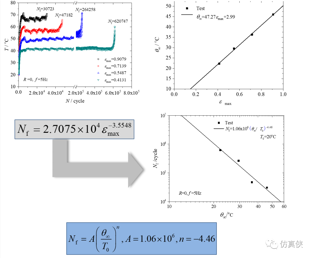

基于自热温升的橡胶疲劳仿真
6.1撕裂与疲劳及其温度相关性
减振橡胶疲劳黏滞生热的仿真分析-源文件与子程序详解的图24
减振橡胶疲劳黏滞生热的仿真分析-源文件与子程序详解的图25

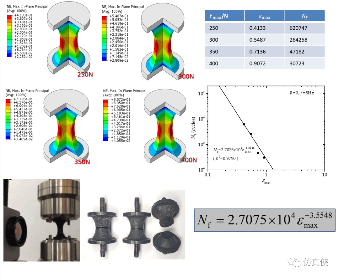

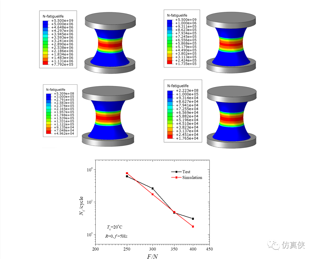

6.2基于自热温升的橡胶疲劳寿命仿真流程
减振橡胶疲劳黏滞生热的仿真分析-源文件与子程序详解的图26
减振橡胶疲劳黏滞生热的仿真分析-源文件与子程序详解的图27
减振橡胶疲劳黏滞生热的仿真分析-源文件与子程序详解的图28

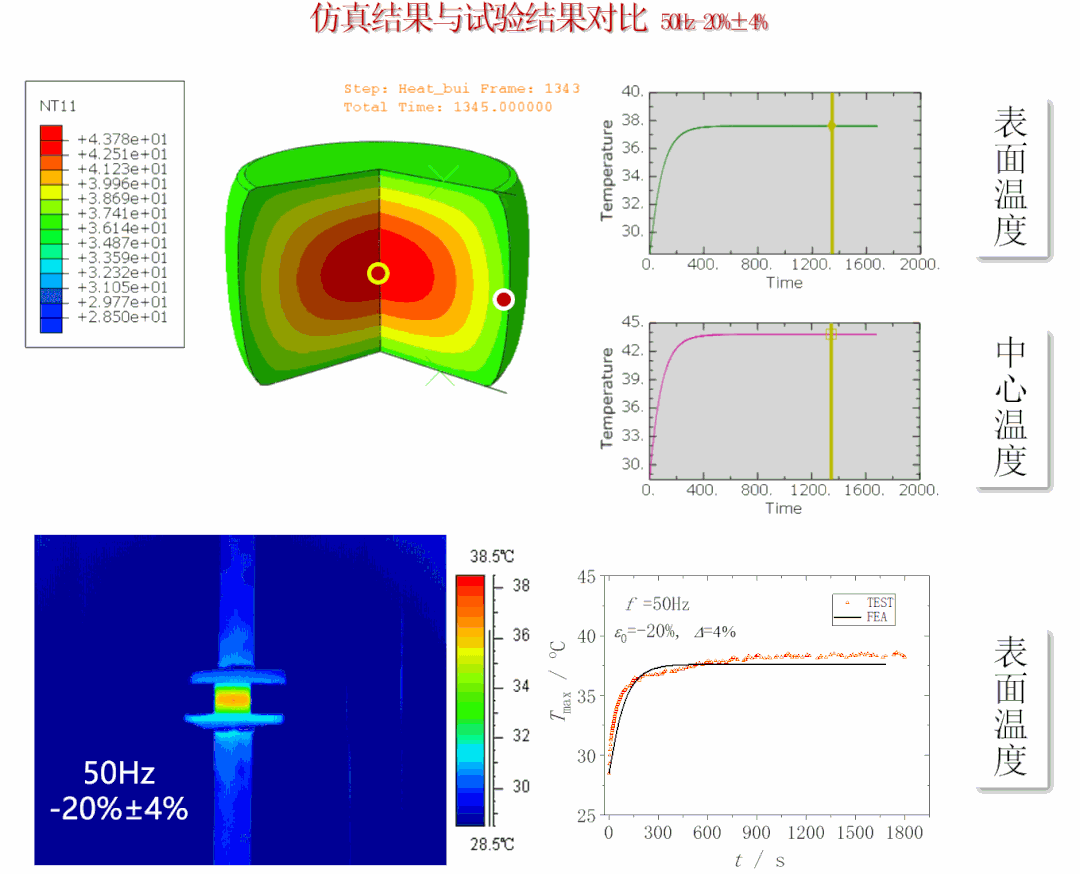

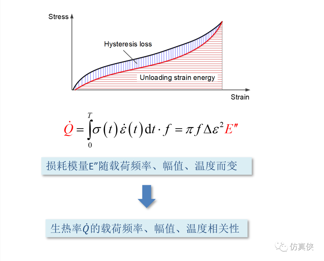

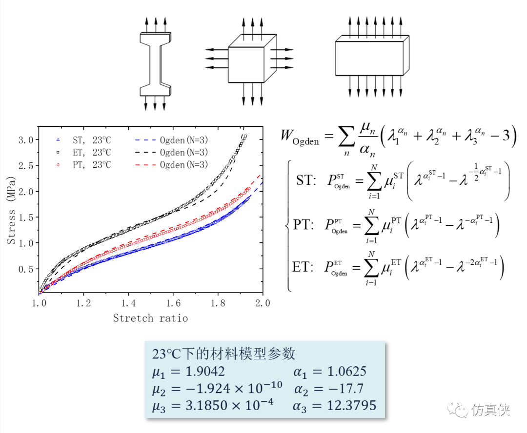

  • 采用单轴拉伸(ST)、平面拉伸(PT)和等双轴拉伸(ET)三种橡胶测试试验,拟合相关试验参数,得到了橡胶材料的Ogden本构模型及相关参数。

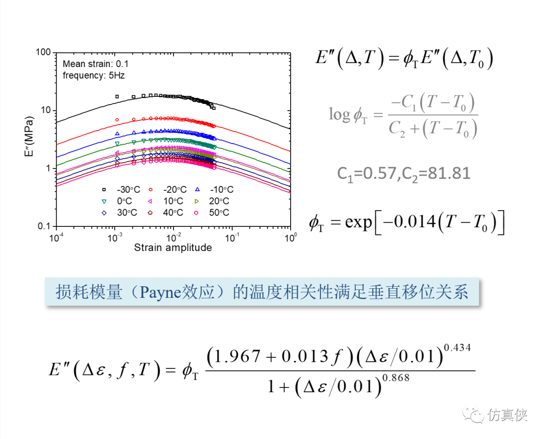

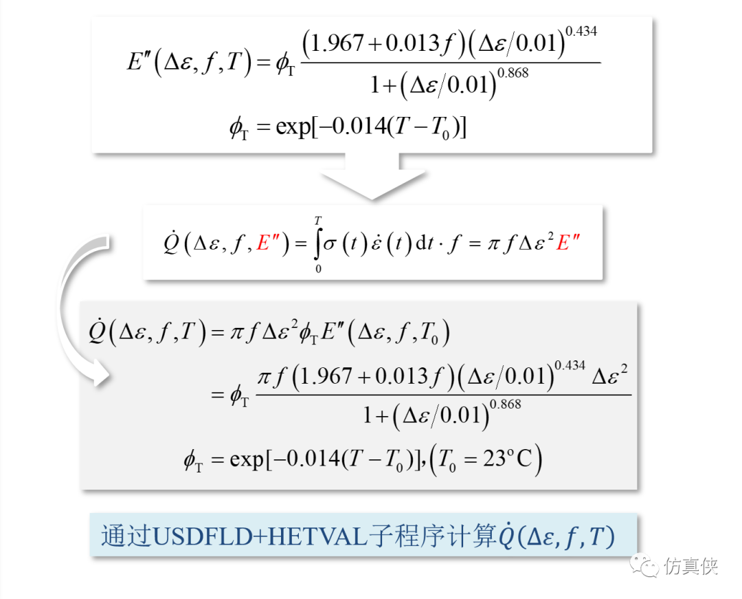

  • 采用一种修正的Kraus模型定量描述了橡胶材料动态损耗模量随温度、载荷频率和应变幅值的变化规律。得到了生热率与温度、载荷频率和应变幅值的函数关系式。
  • 利用依黏弹性理论得出的黏滞生热率与温度、载荷频率和应变幅值的函数关系式,编制了相应的计算程序。建立了减振橡胶疲劳黏滞生热的有限元分析方法。
  • 通过将经典疲劳模型中用作疲劳寿命预测指标的最大主应变替换为稳态温升,在幂律模型的基础上开发了一种方法来快速评估橡胶结构的疲劳寿命

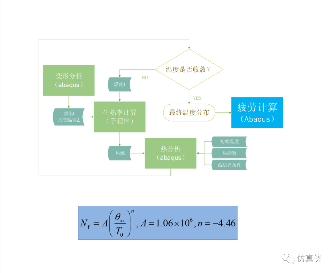

仿真分析主要包括三个环节:变形分析、热源计算与热分析。(1)在变形分析环节,对材料和减振元件施加设定的载荷历史,采用超弹性本构描述橡胶材料的力学行为,求解每个加载时刻有限元模型中各积分点的应变状态;(2)在热源计算环节,对应每一加载时刻,将变形分析中对应的载荷频率、应变状态(动态应变幅值)以及热分析中得到的温度作为输入变量,通过自编的Fortran语言子程序,计算得到各积分点的黏滞生热率;(3)依已知的材料参数和问题的热边界条件进行Abaqus热分析,得出温度分布后再将温度场数据返回到自编子程序,对黏滞生热强度和温度场进行迭代计算,从而得出橡胶材料和减振元件各位置的温升历程。

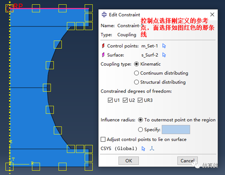

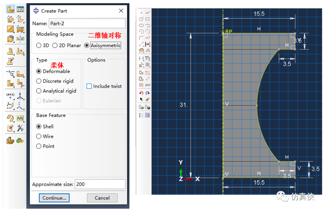

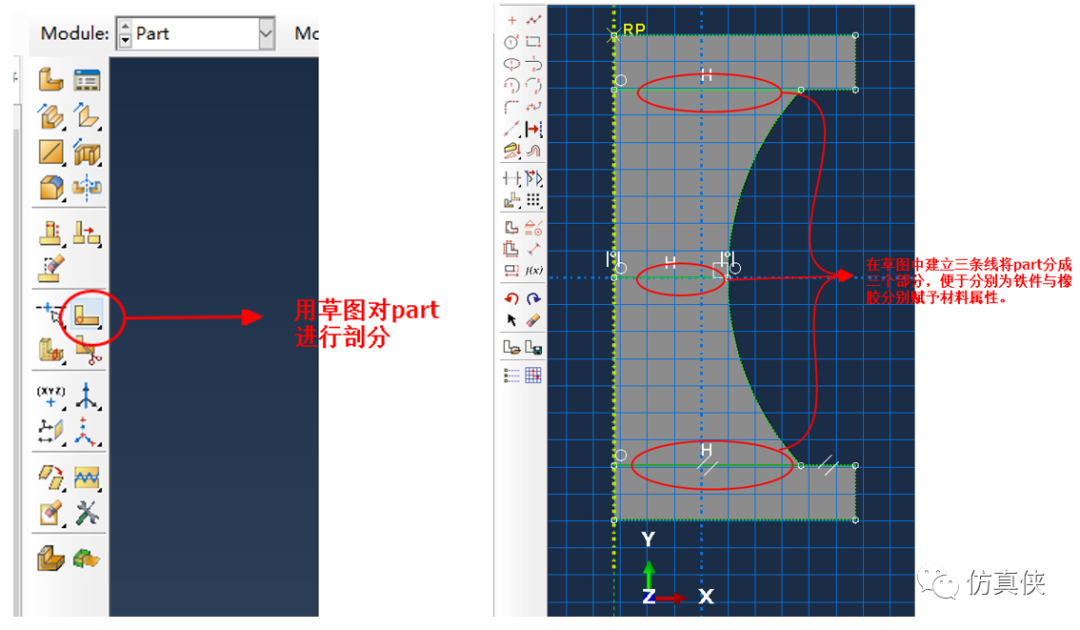

8.2建模
abaqus/cae操作
减振橡胶疲劳黏滞生热的仿真分析-源文件与子程序详解的图30
减振橡胶疲劳黏滞生热的仿真分析-源文件与子程序详解的图31

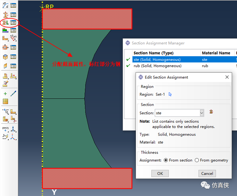

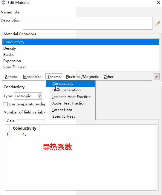

8.3赋材料属性
钢:
CAE操作:
减振橡胶疲劳黏滞生热的仿真分析-源文件与子程序详解的图32
减振橡胶疲劳黏滞生热的仿真分析-源文件与子程序详解的图33
inp文件:
*Material, name=ste*Conductivity43.,*Density 7.83e-09,*Elastic210000., 0.3*Expansion 8e-06,*Specific Heat 4.4e+08,
橡胶:

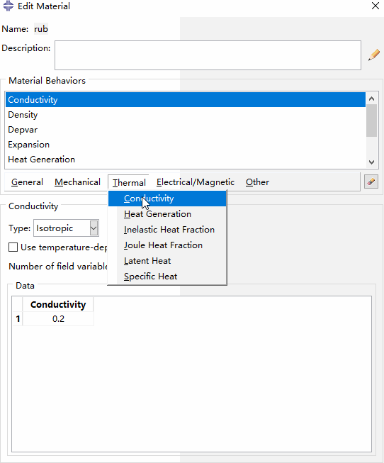

CAE操作:
减振橡胶疲劳黏滞生热的仿真分析-源文件与子程序详解的图34
减振橡胶疲劳黏滞生热的仿真分析-源文件与子程序详解的图35
inp文件:

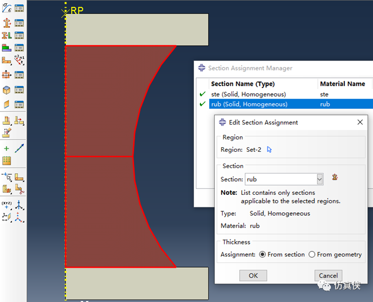

*Material, name=rub*Conductivity 0.2,*Density 1.2e-09,*Expansion 8e-05,**为hetval子程序定义生热率做准备*Heat Generation*Hyperelastic, n=3, ogden 1.9042,     1.0625, -1.924e-10,      -17.7,  0.0003185,    12.3795,      1e-05,      1e-05      1e-05,*Specific Heat 1.7e+09,**以下两个参数均为usdfld子程序所需,定义预定义场与三个过程变量。*User Defined Field*Depvar      3,

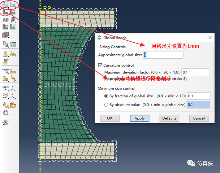

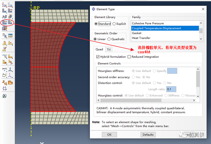

8.4网格划分
CAE操作:
减振橡胶疲劳黏滞生热的仿真分析-源文件与子程序详解的图36
减振橡胶疲劳黏滞生热的仿真分析-源文件与子程序详解的图37

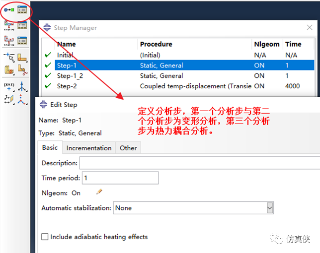

8.5定义分析步

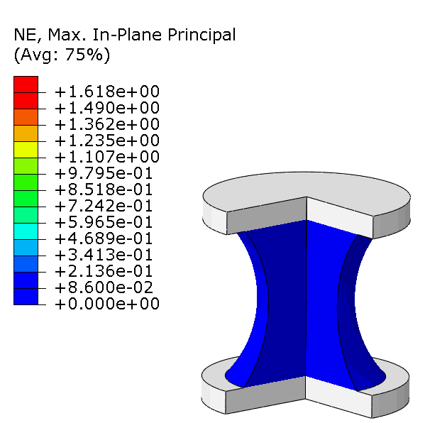

静力分析:
CAE操作:
减振橡胶疲劳黏滞生热的仿真分析-源文件与子程序详解的图38
减振橡胶疲劳黏滞生热的仿真分析-源文件与子程序详解的图39

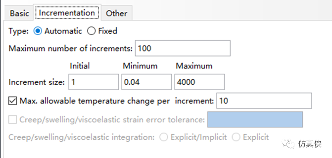

瞬态热力耦合分析:
CAE操作:
减振橡胶疲劳黏滞生热的仿真分析-源文件与子程序详解的图40
减振橡胶疲劳黏滞生热的仿真分析-源文件与子程序详解的图41

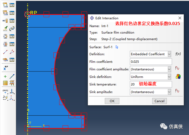

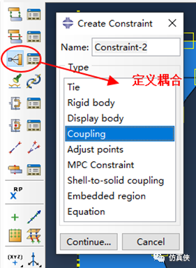

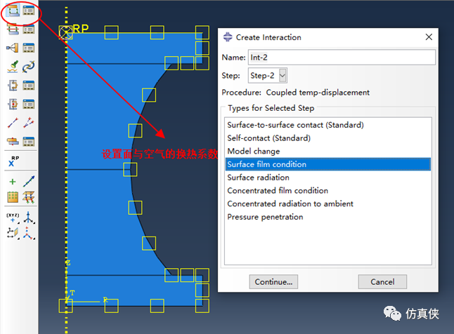

8.6定义相互作用
CAE操作:
减振橡胶疲劳黏滞生热的仿真分析-源文件与子程序详解的图42
减振橡胶疲劳黏滞生热的仿真分析-源文件与子程序详解的图43
减振橡胶疲劳黏滞生热的仿真分析-源文件与子程序详解的图44减振橡胶疲劳黏滞生热的仿真分析-源文件与子程序详解的图45

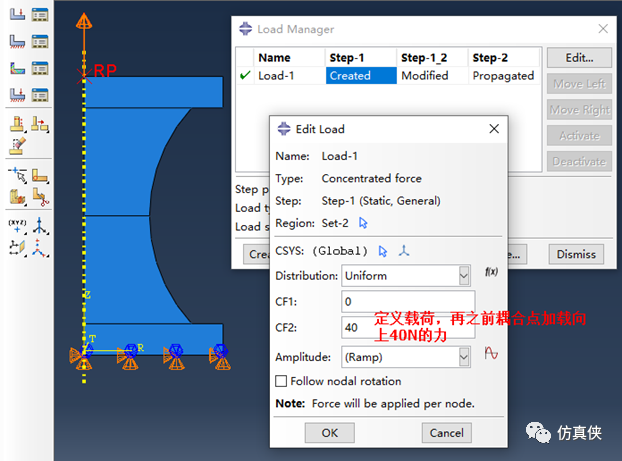

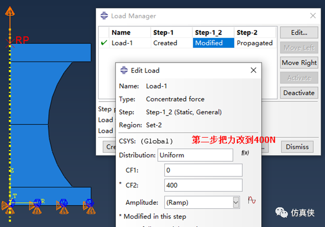

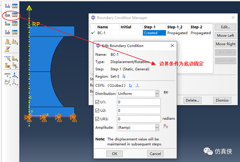

8.7定义载荷边界
减振橡胶疲劳黏滞生热的仿真分析-源文件与子程序详解的图46
试验加载方式为应力比R=0.1频率5Hz最大载荷400N正弦循环加载,即4N-400N-4N循环。故第一个静力分析步加4N,通过usfld子程序提取此时的应变场;第二个分析步加400N,同样通过usfld子程序提取此时的应变场,(应变场-4N➖应变场-400N)➗2 即为应变幅值,传入hetval子程序定义生热率场在第三个瞬态热力耦合分析步生效。
CAE操作:
减振橡胶疲劳黏滞生热的仿真分析-源文件与子程序详解的图47
减振橡胶疲劳黏滞生热的仿真分析-源文件与子程序详解的图48
减振橡胶疲劳黏滞生热的仿真分析-源文件与子程序详解的图49
inp文件:
*Step, name=Step-1, nlgeom=YES*Static0.11.1e-051.*BoundarySet-3, 1, 1Set-3, 2, 2Set-366*CloadSet-2240.*End Step
*Step, name=Step-1_2, nlgeom=YES*Static0.11.1e-051.*CloadSet-22400. *End Step
*Step, name=Step-2, nlgeom=YES*Coupled Temperature-displacement, creep=none, deltmx=10.1.4000.0.044000.*SfilmSurf-1, F, 20.0.025*End Step

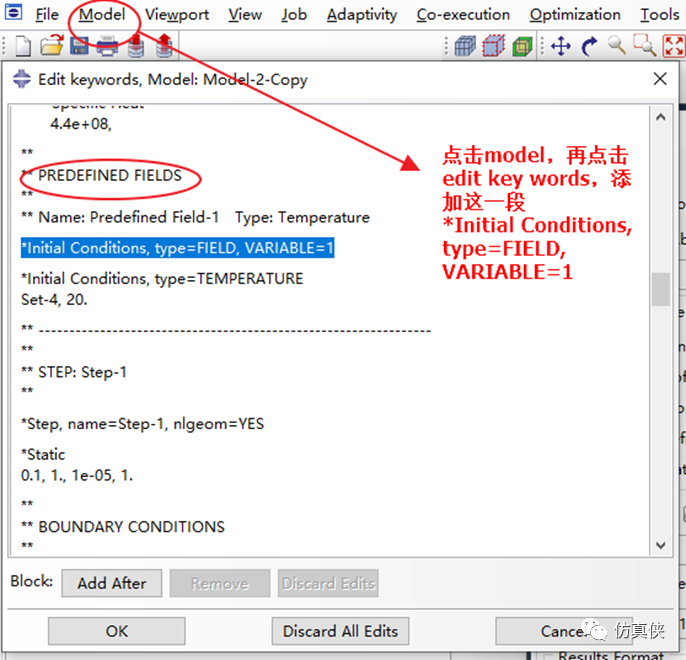

最后需要在inp文件model level添加*Initial Conditions关键字,初始化场变量,(usdfld子程序所需,/CAE中使用edit key words操作。)
*Initial Conditions, type=FIELD, VARIABLE=1*step

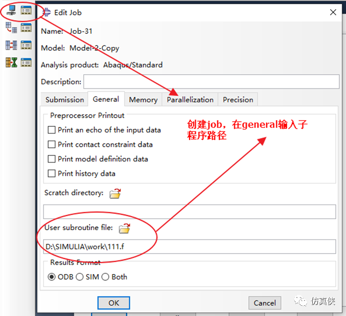

8.8提交计算
减振橡胶疲劳黏滞生热的仿真分析-源文件与子程序详解的图51
批处理提交
call abaqus job=*** user=***.f
