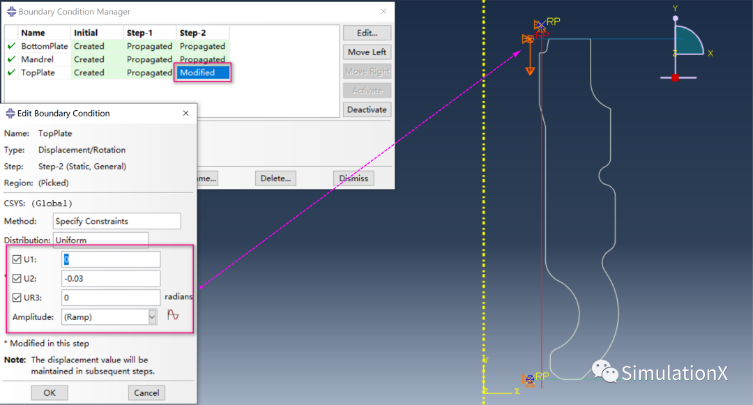

  • 定义边界
Load 模组下,点击 Create Boundary Condition 初始条件下所有部件都是固定固定状态,刚体请对参考点施加位移约束
Abaqus案例 | 橡胶套压缩的图11
  • 定义载荷
切换至 Load 模组,我们这里以位移的方式加载 。直接修改橡胶压缩分析步中位移边界条件即可:
Abaqus案例 | 橡胶套压缩的图12
