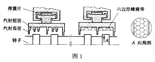

二、蜂窝汽封
所谓蜂窝式密封,是在静子密封环的内表面上由规整的蜂巢菱形状的正六面体的小蜂窝孔状的密封带状物构成。
其材料是由厚度仅为0.05~0.10mm的镍基耐温薄板在特殊成型设备上制成的正六面体网格型材,再经过特殊焊接设备焊接而成,根据密封环尺寸制成的蜂窝带在真空钎炉中通过真空钎焊技术焊接在母体密封上,而形成了蜂窝式密封,如图1所示。
汽轮机汽封的型式、分类、对比的图1
图1 蜂窝汽封
蜂窝汽封的结构特点是,将传统汽封低齿车削,由蜂窝状汽封取代,蜂窝是由六边形孔连片组成,六边形单边尺寸为2~3mm。
蜂窝汽封由于具有较宽的密封带,改变了传统直形汽封低齿齿数由于受结构限制,只能布置很少(一般1~2齿)的缺点,仍保留汽封高齿。
相当于增加了汽封齿数量,加大了汽流阻力,提高了密封效果。
蜂窝汽封退让仍采用传统汽封的背部板弹簧结构,所以安装间隙一般取传统汽封径向间隙设计值的上限。
与现传统高、低齿结构汽封相比,由于齿数量相对增加很多,从而密封效果大大提高,汽封由于仍采用原传统汽封退让结构,在启动过程中可能会产生碰磨,但由于蜂窝材质较软,不会产生大的影响。
如航空涡轮机(转速40000r/min,工作温度1000~1500℃)上采用,由于涡轮机结构尺寸较短,无法设计退让汽封,而采用固定的结构,有碰磨时损伤的是蜂窝汽封,而不会对轴产生影响。

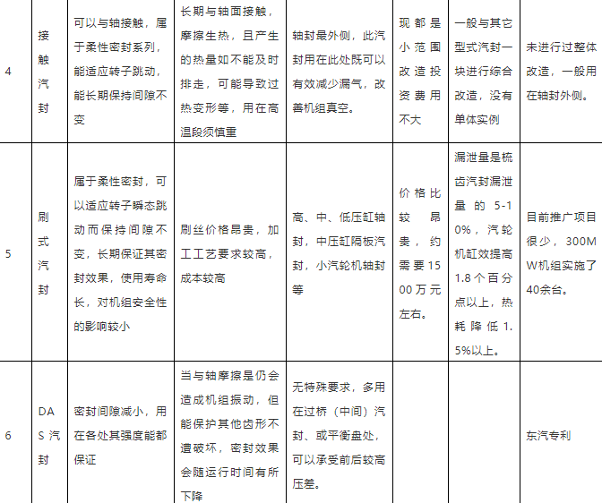

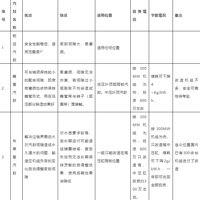

七、汽封型式的选择
1. 汽封的特性和密封效果主要取决于三个因素,从当前实际使用中存在的问题分析,以影响效果的大、小为序。
首先是,汽封安装结构型式;其次是,改造位置和数量;再次是,密封的径向间隙大小。
2. 从试验结果表明:无论是哪一种新型汽封,均能达到较好的效果,但应根据各自的技术特点,结合汽轮机的结构和实际状况,因地制宜的使用。
关键是汽封的结构设计、加工工艺与质量和安装技术水平,否则无法达到应有的效果。
3. 依据各缸内效率的高、低,判断与决策对汽封是否修复或更换和效果,不够科学和全面。
评估汽封的效果应根据汽轮机结构特点,改进前、后选用相同部位测点和试验条件,对测量数据进行综合分析判断。
4. 各型式汽封优缺点对比表
