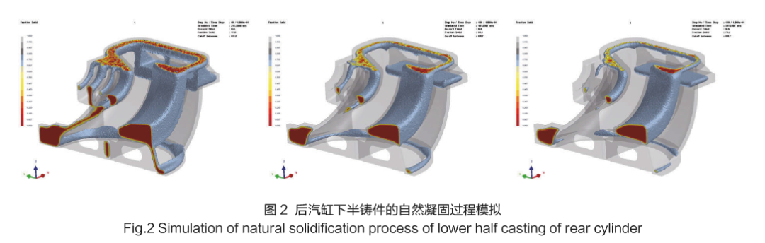

人工难以判断复杂铸件的凝固先后顺序,需借助铸造模拟软件计算铸件冷却过程。图2 是铸件自然凝固(仅模拟铸件本体,未设置冒口、补贴、冷铁、浇注系统等铸造工艺)过程模拟,可以确定铸件凝固的先后顺序和最后凝固部位,为放置冒口、补贴和冷铁提供了依据。

通常的铸钢汽缸为方便补缩水平中分面法兰,是以水平中分面为分型面,整个铸件位于下箱。从铸件自然凝固过程模拟可以看出,铸件最后凝固的部位大部分位于水平中分面法兰附近,水平中分面朝上可以方便地设置冒口,补缩铸件这部分区域。同时,由于整个铸件都位于下箱,造型操作、配箱尺寸控制都比较方便。因此该汽缸采用水平中分面法兰朝上是合理的分型方案。

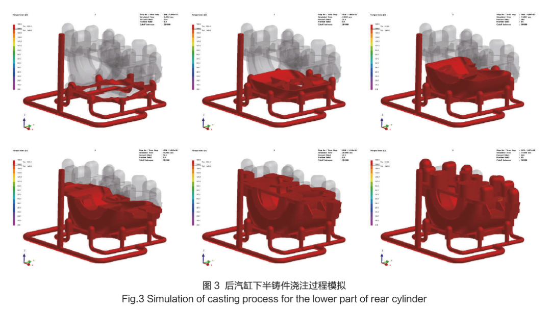

汽缸类铸件在工作中承受很大的压力,对铸件的致密度要求高。为能平稳充型,减少浇注过程带来的夹杂,应尽可能采用底注浇注系统,同时控制内浇道出口的流速小于0.5 m/s[1]。后汽缸下半铸件的排汽口法兰位于铸件底部,需放置边冒口补缩。为了避免内浇道与铸件交界处的热节产生缩松缺陷,通常把内浇道设置在边冒口底部,这样设置既避免了内浇道产生的缩松,又可以提高边冒口的温度,更有利于冒口补缩。钢液上升速度是否合适是获得优质铸钢件的重要因素之一[2]。根据后汽缸蜗壳主壁厚30 mm 查工艺手册可知,合理的液面上升速度为不小于30~36 mm/s[2]。铸件浇注过程模拟如图3 所示,可以看出,整个浇注过程液面平稳,没有冷隔、浇不足等缺陷。浇注过程耗时28 s,铸件液面平均上升速度42.5 mm/s。

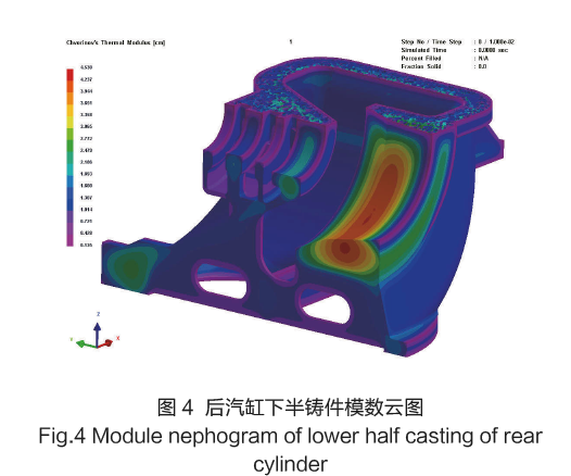

由于整个汽缸铸件有高探伤要求,铸件整体必须有充分的补缩,保证内部的致密度,特别是水平中分面法兰和排汽口法兰要求UT1 级部位的致密度。铸件有较多的交叉点,这些交叉点形成了局部热节,受限于铸件结构,这些热节是无法用冒口补缩的。因汽缸蜗壳壁较薄,这些热节可以用圆钢作为冷铁进行激冷,达到消除交叉点局部热节的作用。由于模数法计算的冒口比较精确,通常铸钢件采用模数法计算冒口尺寸。但对具有复杂结构的铸件,人工计算存在较大的困难,通常难以准确计算。采用铸造模拟软件可以方便快速地计算出铸件的模数分布云图,在模数云图上可获知任意部位的模数,可以极大方便地计算出冒口尺寸。后汽缸下半铸件的模数分布如图4 所示。根据模拟计算得到的铸件模数可初步确定冒口的规格和放置部位。后续通过铸造模拟软件进行多次模拟优化,最终确定的冒口、补贴和冷铁方案,可确保整个铸件补缩工艺实现顺序凝固,使铸件满足探伤要求。

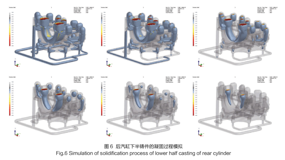

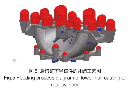

优化后的冒口、冷铁和补贴布置如图5 所示。图6是最终确定的补缩工艺的凝固过程模拟。从凝固过程模拟可以看出,铸件整体实现了顺序凝固,最后凝固的部位都集中在冒口内,铸件内不存在孤立液相区。

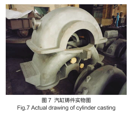

按上述工艺生产了数件后汽缸下半铸件,铸件表面光洁,轮廓清晰(图7)。经划线加工、打磨和探伤等工序后确认,铸件尺寸变形符合预期,仅有局部尺寸略微超差,经修补后符合图纸要求。铸件UT 未发现超标缺陷,铸件经精整后完全符合图纸要求。
