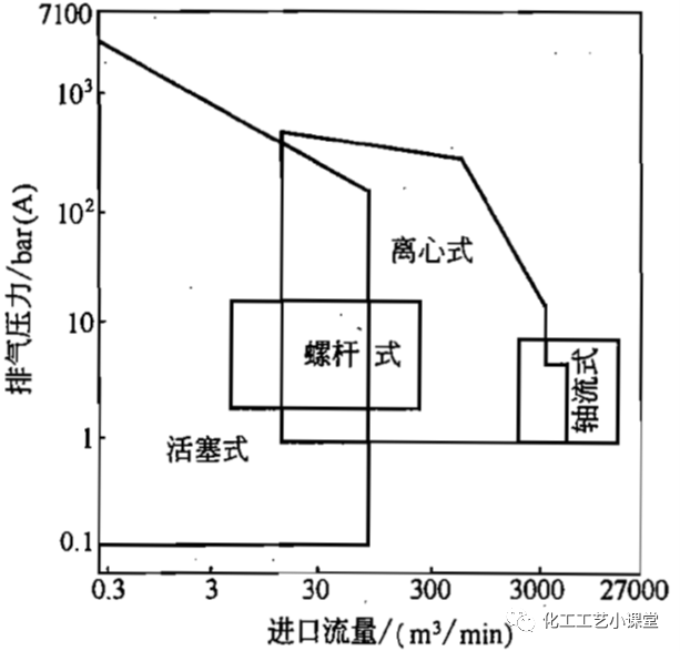

不同类型空压机的适用范围见下图

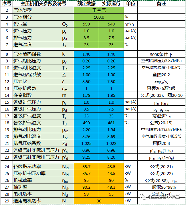

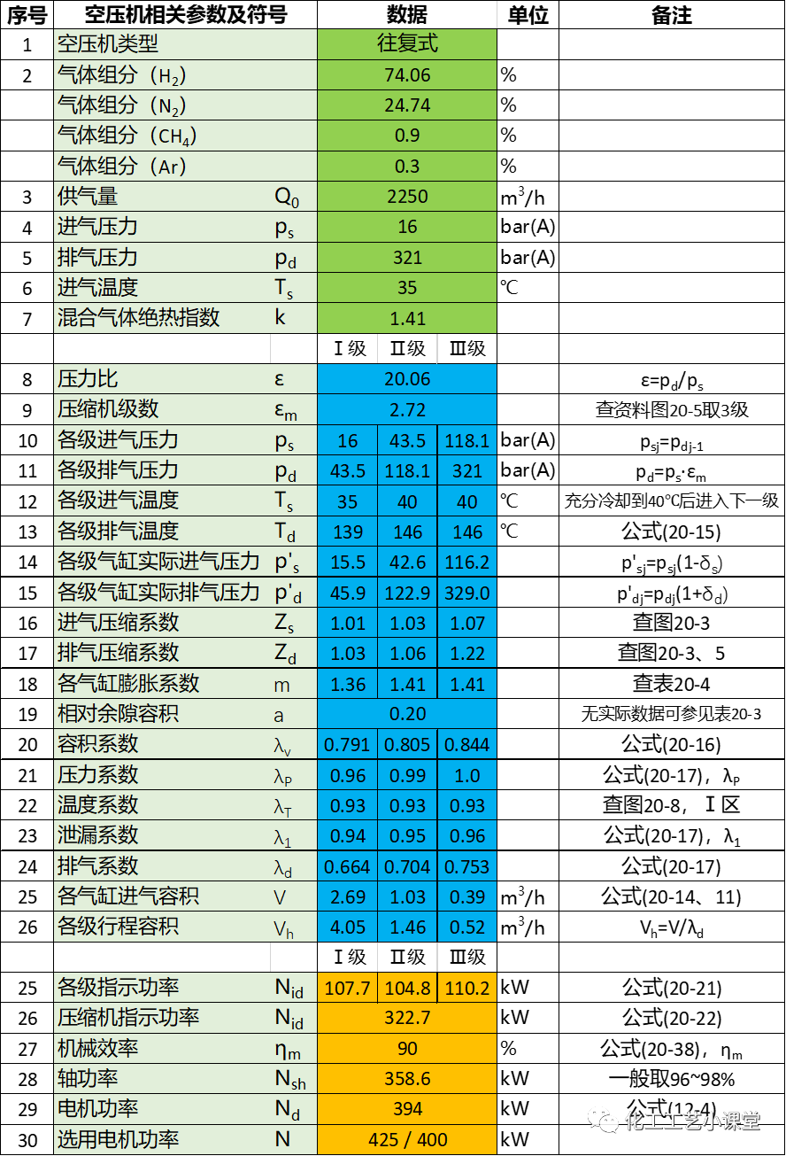

3,往复式和螺杆式空压机工艺计算
        参考《化工工艺设计手册》(第四版上册),第20-1~4 气体压缩、压缩机,结合参考资料中公式和计算逻辑,使用Excel编辑了空压机的参数及功率计算,需根据相关参数填入到对应的表格中,系统会计算出空压机功率等关键参数。
3.1 往复式空压机工艺及功率计算

3.2 螺杆式空压机工艺及功率计算(有铭牌额定压力和实际运行压力计算)
