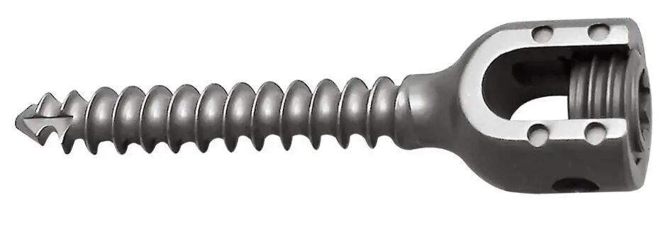

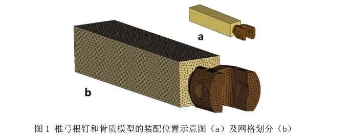

椎弓根钉三维模型依据某型产品的实测尺寸建立,外径 6mm,螺纹有效长度 35mm。椎弓根处骨质模型的尺寸参考健康男性 CT 扫描图像中显示的腰椎椎弓根选取,采用 10mm×10mm×40mm 的长方体骨组织模型。
02 位置调整及布尔运算
在临床手术中,医生会尽量沿椎弓根走向进钉,并尽量使钉结构全部包裹于椎弓根之中,以免穿透骨质的螺纹造成骨外神经损伤。故在装配时令螺钉轴线与骨质模型长中轴线重合,使螺钉位于骨质模型的中央。装配完成后, 在HyperMesh 中调整位置并进行布尔运算,模拟临床手术中螺钉植入后与骨质相结合的情况,减去与螺钉重合的骨质部分。

在 HyperMesh 中采用体单元,将骨质和螺钉模型划分为四面体网格,网格特征尺寸都设置为 1.2,划分完毕后结点数和单元数如下表所示。

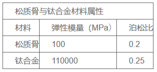

04 材料与属性
骨质模型采用松质骨材料属性,在拔出过程中发生屈服破坏。椎弓根钉模型采用钛合金材料属性,在拔出过程中不会屈服。

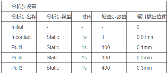

椎弓根的表面由密质骨层覆盖,弹性模量大,屈服强度高,在螺钉拔出过程中只有很小的变形,且不会被破坏。故将骨质模型的四周全约束,以模拟松质骨被密质骨包裹约束的情况。椎弓根内部填充着松质骨,由骨小梁构成,弹性模量小,屈服强度低,在拔出过程中会达到屈服强度而被破坏,是仿真中重点观察的区域。加载为施加在螺钉尾部的参考点的轴向位移,将参考点与整个螺钉耦合约束,模拟拔出的过程。分析步共有五个, 设置方式如下表 所示。Incontact 分析步用来保持接触约束分析稳定。

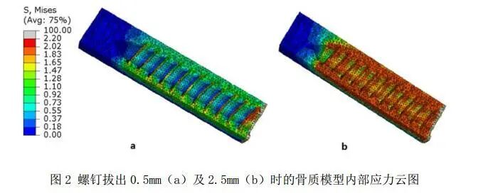

在 HyperMesh 中完成模型的所有前处理工作后,导出 inp 文件到 Abaqus 中进行求解,可得到 output request 时间点上的骨质及螺钉应力应变场云图。当螺钉拔出 0.5mm 和 2.5mm时,分别得到的骨质模型内部应力分布如图 所示。可以看到,当拔出距离达到 2.5mm 时,所有与螺钉法相接触的骨质单元所受的 Mises 应力全部达到了松质骨屈服强度, 螺钉拔出力达到稳定数值。通过输出支反力,可以得到拔出过程中的轴向约束反力-位移曲线,在数值上与施加的拔出力-位移载荷相等。

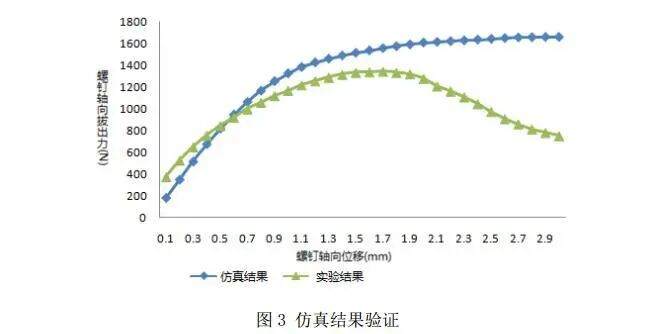

为了使有限元仿真实验得出的结果与真实的力学实验尽量一致, 我们将仿真和实验得出的拔出力-位移曲线进行比对。如图 3 所示。可见,仿真与实验结果在拔出力上升段吻合较好,只是由于在材料属性设置中只模拟了松质骨的屈服,没有模拟由于骨小梁断裂引起的松质骨失效,所以仿真得出的拔出力-位移曲线没有失效后的下降过程,但这并不妨碍本文提出的仿真模型对于椎弓根钉拔出强度的预测。故本算例仿真结果可满足大部分椎弓根钉强度研究问题,为多对照组、不易进行实测实验的椎弓根钉强度优化问题提供了廉价、快速、足够精确的研究方法。
