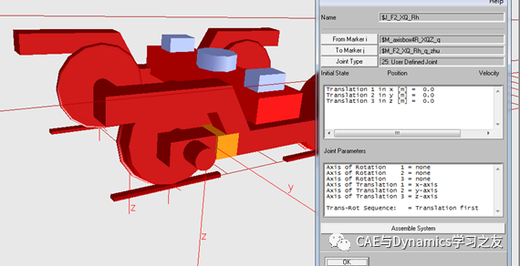

1. 斜楔的铰接。
铰接在轴箱上,使用25号铰,只放开三个平动自由度约束转动自由度。

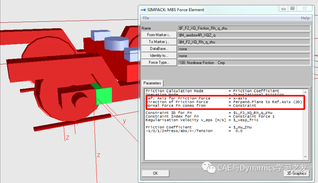

3. 斜楔摩擦力的设置
(1)主摩擦面处的摩擦力。由于斜楔与轴箱只限制住了x方向,两者之间在y、z方向具有相对运动,所以使用 2D摩擦力 ,只需要设定摩擦面的法向,即x轴。 正压力是两者之间的x方向约束力。

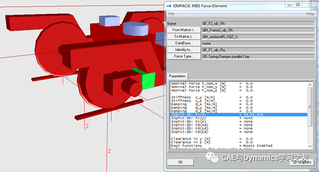

4. 轮对的纵向弹性定位设置
在轴箱的另一侧,导框座内装一橡胶块,成功地实现了轮对的纵向弹性定位。在构架与轴箱之间创建5号力元,使用函数来定义两者之间的弹性纵向力。
基于Simpack转K3型转向架斜楔减振的建模方法的图7
弹性纵向力函数如下图。
