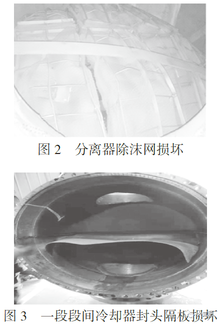

2020年12月18日13:00二氧化碳压缩机开车,13:54机泵主操开一段入口电磁阀至30%,后逐步开至100%,随后压缩机低压缸处发生一声异响,爆炸声来自二段入口分离器和一段段间冷却器以及连接管道内部,判断是这两台设备及管道内部的气体发生了闪爆。现场检查发现一段出口管道抱卡脚垫脱落,管道有移位现象,一段段间冷却器出口就地温度计表盘振落,压缩机盘车器退出。确认压缩机盘车正常后,16:21压缩机开始冲转,17:58超过临界转速时发现低压缸缸体导淋法兰漏气,18:03压缩机转速达到6700r/min时发生喘振,18:06压缩机停车。经排查未发现异常,19:09压缩机再次冲转,20:43压缩机转速升至6800~7000r/min时再次发生喘振。喘振时低压缸入口流量在18000~22000m3/h波动,低于该转速下的正常流量26000m3/h,判断为低压缸流量不足。经查阅合成氨装置DCS历史曲线,2020年12月18日凌晨二氧化碳分离器有过满液现象,判断可能是二氧化碳入口管道进水结冰堵塞,导致压缩机入口流量不足。随即联系了合成氨装置提高送二氧化碳压缩机一段入口分离器的二氧化碳温度和压力,提高温度用来溶解入口管道内的结冰,提高压力增加气量,防止因入口气体流量不足发生喘振,现场组织人员接蒸汽管吹扫二氧化碳管线,并对二氧化碳入口管线进行了开孔检查,但没有发现二氧化碳管线结冰堵塞。
12月19日03:22停压缩机对压缩机一、二段入口过滤器、四段出口单向阀、四段出口管线、四段放空截止阀和放空阀、一段入口分离器、压缩机入口阀门进行检查,均未发现异常。12月20日08:32二氧化碳压缩机再次冲转超过临界转速后机组发生喘振,观察运行36min后停机。12月24日拆检二回一、四回二阀门正常,拆检二段入口分离器人孔发现除沫网全部掉落(图2),12月30日拆开一段段间冷却器封头发现封头隔板变形严重(图3),经分析二段入口分离器除沫网全部掉落及一段段间冷却器封头隔板变形严重,气体走短路,最终导致二氧化碳压缩机喘振。经检修后,2021年1月27日二氧化碳压缩机启动正常运行。

1)2020年12月13日全装置停车后,自合成氨装置净化工段二氧化碳分离器至二氧化碳压缩机入口阀前的管线未进行置换,造成了管道内氢气的聚集。
2)压缩机停车后的缸体导淋阀均处于打开状态,管道及设备内均存在空气。12月18日开启压缩机入口电磁阀时,含有氢气的二氧化碳气体进入压缩机,导致氢气含量过高,聚集的氢气达到了其在空气中的爆炸极限(4.0%~74.2%);与此同时,聚集的氢气在金属管道流动的过程中又产生了静电,而管道内又存有空气未置换干净,因此导致氢气与空气混合发生闪爆,即当时压缩机低压缸处发生的异响声。将二氧化碳压缩机一段段间冷却器内的隔板冲击变形,二段入口分离器除沫网全部掉落。这样就造成了压缩后的高温二氧化碳气体在一段段间冷却器中走短路,未经冷却就进入了分离器,使二氧化碳气体无法析出凝液,分离器的除沫网全部掉落,分离效果差,进入低压缸二段的气体中含未分离出去的水蒸气,气体温度高于设计温度,气体温度和组分的变化从而导致二氧化碳压缩机低压缸喘振。
3)合成装置送尿素装置二氧化碳压缩机入口阀门前的二氧化碳气体管道上原设计没有放空阀和取样阀,在二氧化碳压缩机进二氧化碳气体前,无法取管道内气体样分析二氧化碳气体中氢气的含量是否在爆炸极限范围。
4)未考虑到二氧化碳中的氢气会在设备、管道内聚集,并达到了氢气的爆炸区间。尿素装置打开入口阀引二氧化碳前未进行氮气置换操作,也未进行取样分析。
