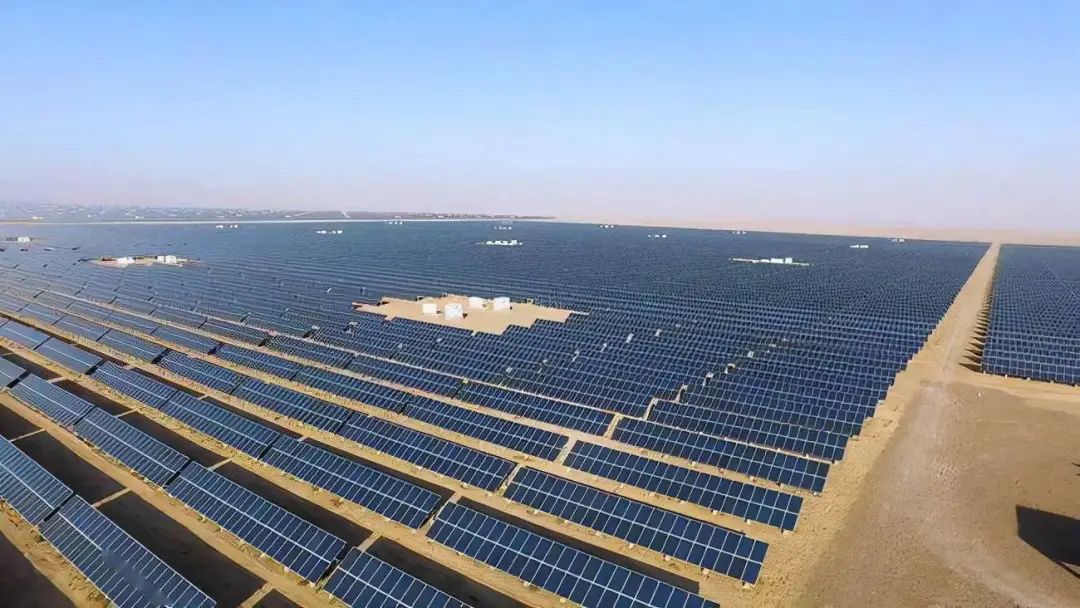

在新能源方面,位于内蒙古鄂尔多斯的中国三峡新能源(集团)股份有限公司与满世投资集团有限公司合资建设的光伏制氢一体化示范项目,该项目于2023年6月29日正式“氢”装上阵,是我国首个万吨级新能源制氢项目。
该项目基于采煤回填区建设光伏电站,年均发电量可达7.4亿千瓦时,其中发电量的80%用于电解水制氢,目前项目配备了15套每小时产1000标方氢气的碱性电解槽装置,可实现年产氢气和氧气约1万吨和8万吨,产出氢气可作为供给下游产业的氨生产原料。
该项目成功制取氢气既为风力与光伏等可再生能源的大规模就地消纳提供了可复制和借鉴的案例,同时也延伸并拓展了可再生能源产业链。光伏制氢一体化项目是内蒙古立足自身资源禀赋向“新”出发的关键一步,对当地的能源转型和碳中和目标具有里程碑意义,也为我国全产业链绿电制氢提供了可参考并拓展的成功实践经验。
