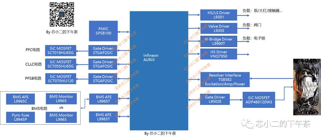

ST的多合一域控制器,框图
领先5年?ST动力域控解决方案的图1
转自 STM
领先5年?ST动力域控解决方案的图2
市场上大多数现有的动力总成域控制器是机械式结构集成,将多个ECU放到一个机械外壳内,壳子里面还是多颗主控芯片分别实现不同功能

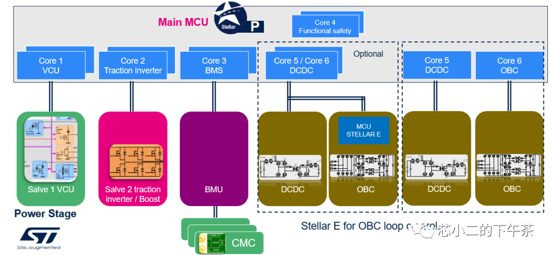

如上图,ST的多合一动力系域控制器属于电气集成,用一颗Stellar P系列芯片,替代不同ECU中的多个MCU,集中算力,用户只需一套软件工具链即可开发和维护产品,降低硬件成本同时,也降低客户的研发成本;
ST提供的参考设计的多合一域控制器集成了:
  • VCU,整车控制器
  • MCU,牵引电机逆变器
  • BMS,电池管理系统
  • OBC,车载充电器
  • DCDC,车载DCDC

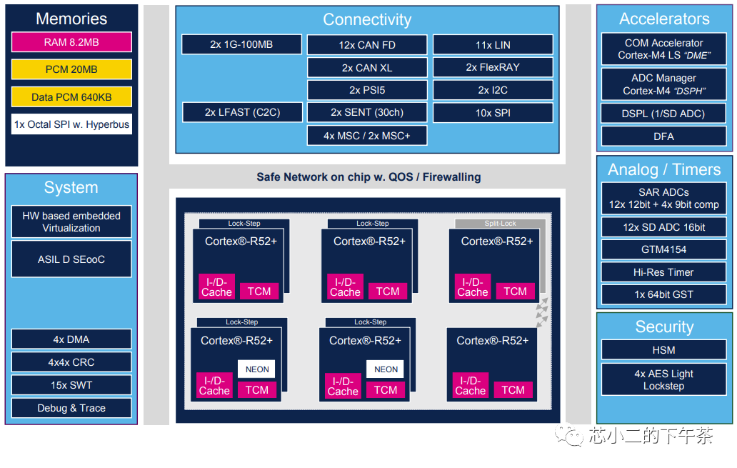

STM多合一域控制器,器件
主控单元,采用的是ST针对下一代域控架构设计的,28nm的高性能功能安全MCU,资源丰富,算力雄厚,安全可靠;该芯片也应用了新的PCM存储技术(台积电的应该是RRAM)

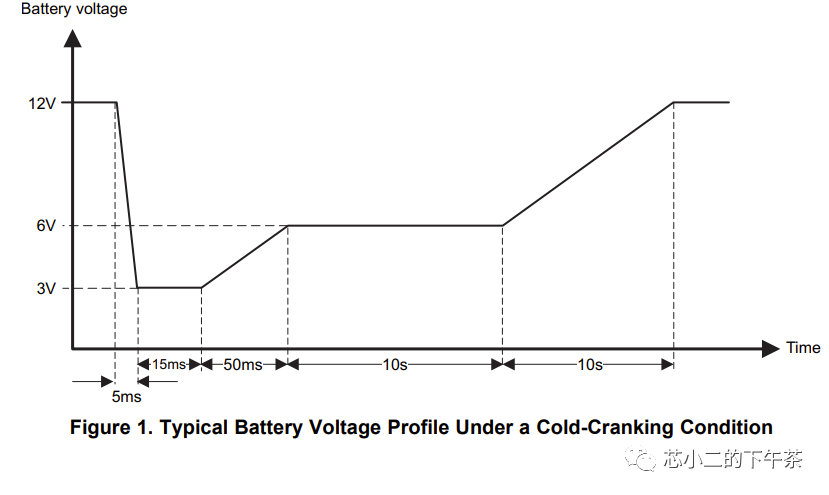

拿SBC举例,常见的SBC功能就不介绍了,包括ASIL-D,安全诊断等;这颗SBC还内置了路Boost,支持Cranking (我不知道怎么翻译合适)下的保护
领先5年?ST动力域控解决方案的图4ST SBC框图
