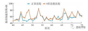

EOL 振动测试结果:本文中采用振动加速度级评价振动源和环境振动强度。振动加速度级
变速箱 S 形齿廓传动齿轮对整车 NVH 性能的影响的图5
式中:as为实测加速度,m /s2;a0为基准加速度,a0 = 10-5 g,其中,g 为自由落体加速度。
变速箱的振动加速度测试结果如图 5 所示。由图 5 可知:装配 S 形齿廓齿轮的变速箱,其振动加速度级明显高于装配正常齿轮的变速箱,装配正常齿轮、S 形齿廓齿轮的变速箱的振动加速度级在 48 阶次处的差异最为明显,分别为 50、81 dB,相差 31 dB。
