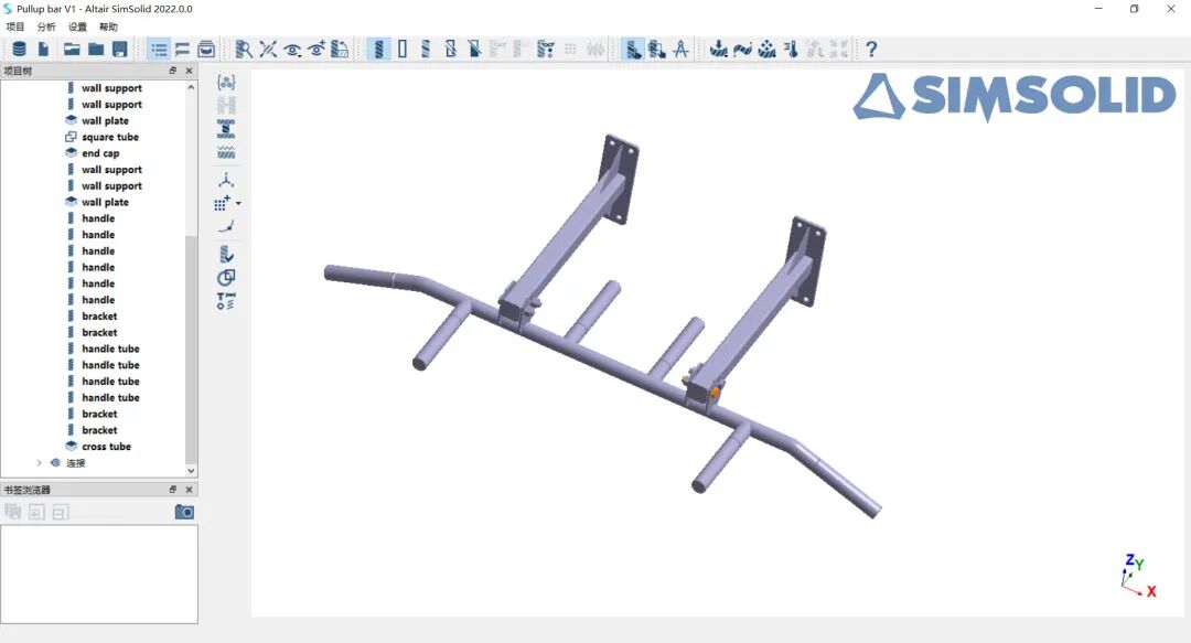

一、在SolidWorks里建模,并开启SIMSOLID插件,将模型导入到simsolid;

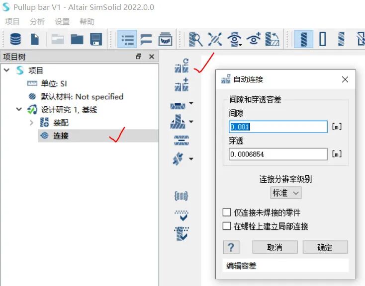

三、创建连接;
SimSolid 即使在几何体重叠的区域也会创建连接;
SimSolid 会自动识别螺栓、螺母和垫圈;
滑动接触将自动施加于螺栓杆,否则将被绑定。

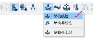

五、创建结构线性分析;
