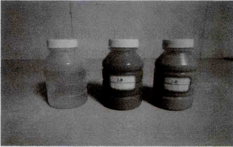

该船在太平洋海域航行,常规保养右主机调距桨滤芯时,发现液压油有乳化现象。
某轮可调距螺旋桨进水事件原因查找分析的图1
图 1 油液取样情况
取出左主机调距桨液压油进行检查比较,油液取样情况如图1所示,从左至右依次是新的液压油、左主机调距桨油、右主机调距桨油。从外观检查发现油液颜色变浑浊,确认液压油乳化。
某轮可调距螺旋桨进水事件原因查找分析的图2
图 2  油样含水量比较
采用加热法对2台主机调距桨液压油样与新的液压油进行比较(见图2),发现乳化后的油样加热后产生大量气泡,并伴有爆破声,认定液压油中进水导致乳化。
对重力油柜和位于系统最低位置的配油器取样油液的沉淀液进行加热蒸馏,剩余物为白色结晶体,并有咸苦味,进一步确认海水进入液压系统。
船舶返港后,将油样送至专业机构检测分析。
经光谱分析可知,其中钠离子、镁离子浓度达到28000ppm(1ppm =10¯⁶)和2400 ppm,接近海水钠离子浓度(约30000 ppm)和镁离子浓度(约2500ppm),且其含量比例也与海水钠、镁离子比例相吻合。
至此,确认海水进人调距桨液压系统。

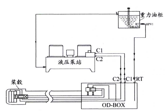

液压调距桨主要由重力油柜、液压泵站、OD-BOX 配油器和可调距螺旋桨等组成。
某轮可调距螺旋桨进水事件原因查找分析的图3
图 3 调距桨液压系统
工作过程(见图3)为:
液压油由液压泵站经OD-BOX进入桨毂,推动活塞运动,带动桨叶转动。
桨毂活塞内部为液压油高压侧,活塞外部为液压油低压侧。
活塞运动过程中,高压侧有少量液压油泄漏进入低压侧,通过大轴内部通道经OD-BOX回到重力油柜,然后溢流回到液压泵站1。
液压油通过淡水冷却器进行冷却。

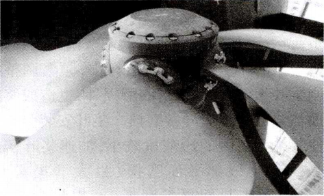

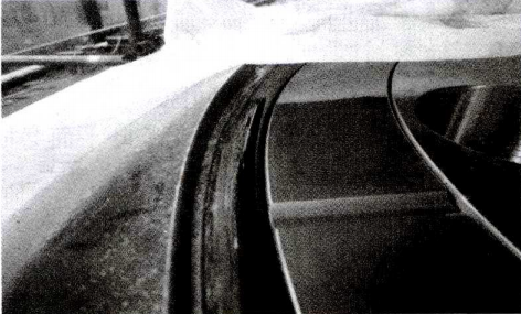

为进一步确定故障,船舶进驻江南造船厂船坞对螺旋桨进行检查,发现两机桨叶根部均漏油(见图4)。
某轮可调距螺旋桨进水事件原因查找分析的图4
图 4 桨叶根部漏油
拆卸螺旋桨桨叶,测量数值,发现桨叶根部及其О形密封圈偏磨(见图5),同时桨毂内部元件磨损严重。
某轮可调距螺旋桨进水事件原因查找分析的图5
图 5 密封圈磨损

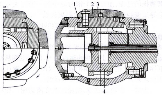

三、机理分析
某轮可调距螺旋桨进水事件原因查找分析的图6
图6 调距桨桨毂结构剖面图
图6为调距桨桨毂结构剖面图,其中1为桨叶根部密封圈、2为螺旋桨桨叶、3为桨叶托盘、4为活塞。
液压油作用在活塞两侧,推动活塞左右移动,活塞带动托盘和桨叶转动实现螺距调节。
调距桨桨叶密封为橡胶材质的О形密封圈,其材料、结构型式已有数十年的船上应用历史,设计使用寿命不小于5年。
该船有2套推进装置,远航后在设备保养或航速要求低于11kn 时,通常采用单套推进装置交替运行的模式。
单套推进装置运行时,一台主机及调距桨运行保持较高航速,确保主机燃烧状况良好,另一台主机及调距桨处于停止状态,且调距 桨螺距处于零位。
在单机运行状态时,为保持船舶直线航行,舵叶应转向停止桨侧并保持一定舵角,从而进一步增强船体舰部扰流。
在水流作用下,特别是恶劣海况时,运行中的螺旋桨经常承受突变的负荷。
为避免主机超负荷运行,控制系统会自动调节调距桨螺距,降低主机输出功率。
在高负荷运行中,频繁调整螺距除加剧桨叶根部、O形密封圈磨损外,也造成桨叶安装盘面与桨毂支承面异常磨损。
桨叶安装盘面轴向磨损使桨叶密封圈的压缩量减小,加速桨叶密封圈的失效。
桨叶根部平面磨损(最大磨损量0.25mm)、密封圈密封面局部磨损(磨损量0.7~1.3mm ,新密封圈公称直径16mm)、桨叶安装盘面与桨毂支承面磨损后间隙超差(个别间隙超过0.4mm),从而使密封圈失去压缩量(新装密封圈压缩量1.8~2.0mm)并形成局部间隙。
由以上机理分析可知,调距桨桨叶平面磨损、密封圈局部严重磨损、桨叶安装盘面与桨毂支承面长期运行形成的局部磨损间隙超差是海水进入系统的基础条件,也是密封圈提前失效的根本原因。
