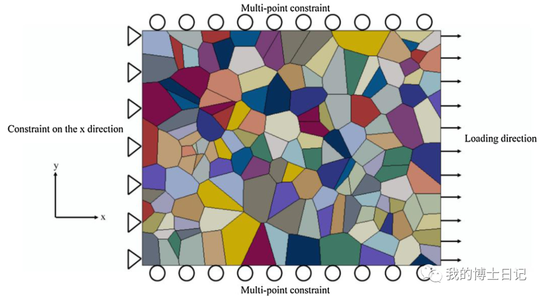

作者的几何模型和材料参数如下
晶体塑性每日文章推荐(七)的图8
晶体塑性每日文章推荐(七)的图9

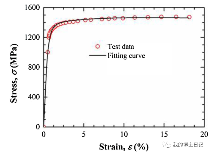

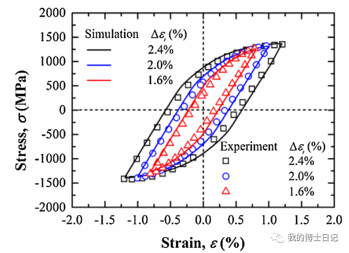

依据该模型,作者模拟得到单调拉伸以及循环加载下材料的宏观应力应变响应为
晶体塑性每日文章推荐(七)的图10
晶体塑性每日文章推荐(七)的图11

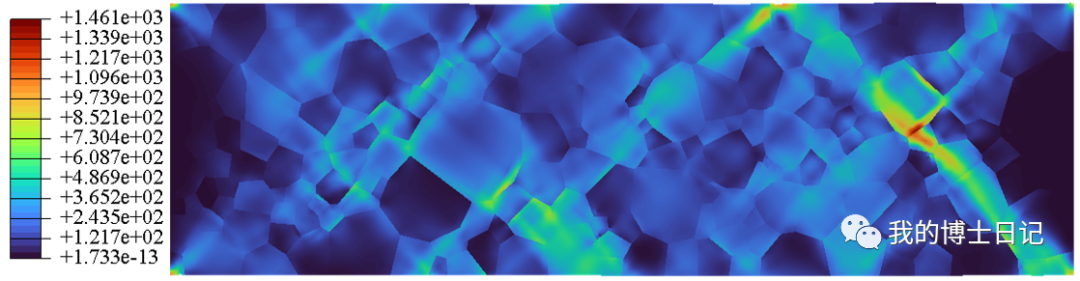

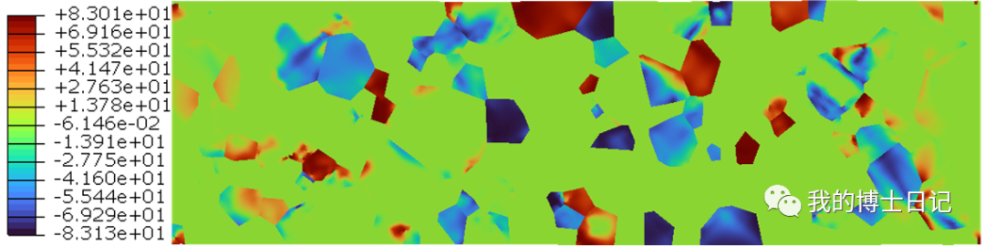

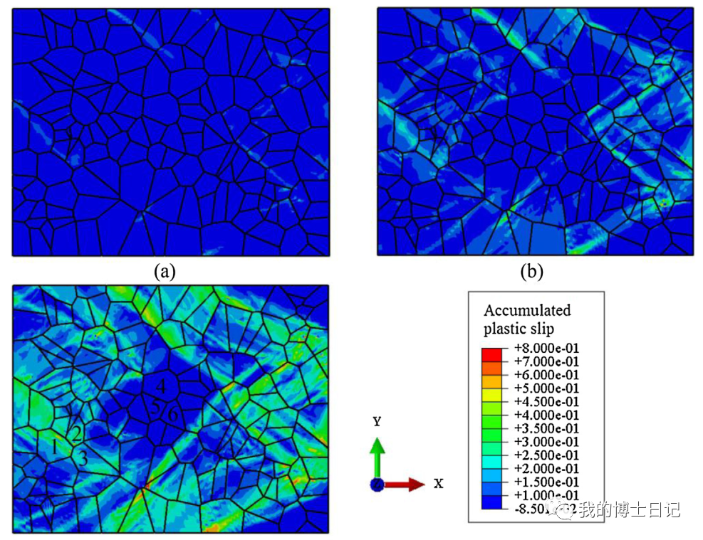

微观响应结果为
晶体塑性每日文章推荐(七)的图12
晶体塑性每日文章推荐(七)的图13

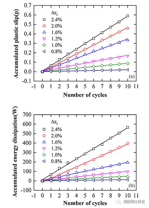

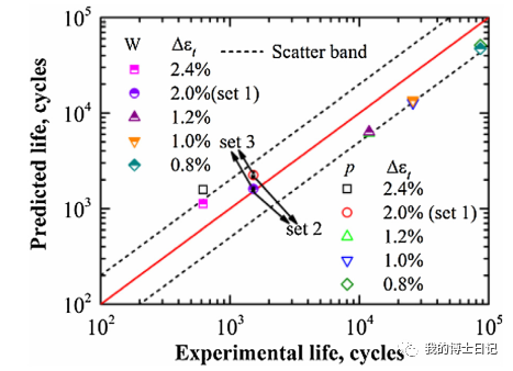

基于两类疲劳指示因子,作者通过线性外推得到了基于模拟的寿命预测结果:
晶体塑性每日文章推荐(七)的图14
晶体塑性每日文章推荐(七)的图15

(1) 累积塑性滑移和能量耗散都可以用作FIP来确定失效前的LCF疲劳循环。在较高的应变幅度下,能量耗散倾向于提供更好的LCF疲劳寿命预测。将这些数据与LCF实验数据进行了比较,并获得了良好的一致性。
(2) 疲劳损伤最有可能在观察到严重塑性滑移和能量耗散的三点和晶界处开始。具有主动滑移系统的晶粒取向约为45◦ 相对于加载方向趋向于更软,即在这些晶粒中积累更多的塑性应变。然而,即使滑移系统角度接近45,一些晶粒也会表现为“硬”晶粒◦.

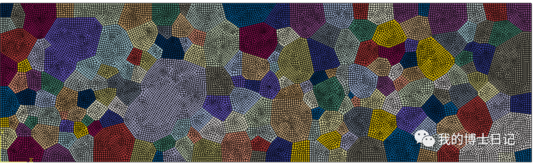

1,建立包含200晶粒的二维多晶模型(0.1*0.03mm),并使用四节点平面应变单元进行网格划分,如下图
晶体塑性每日文章推荐(七)的图16

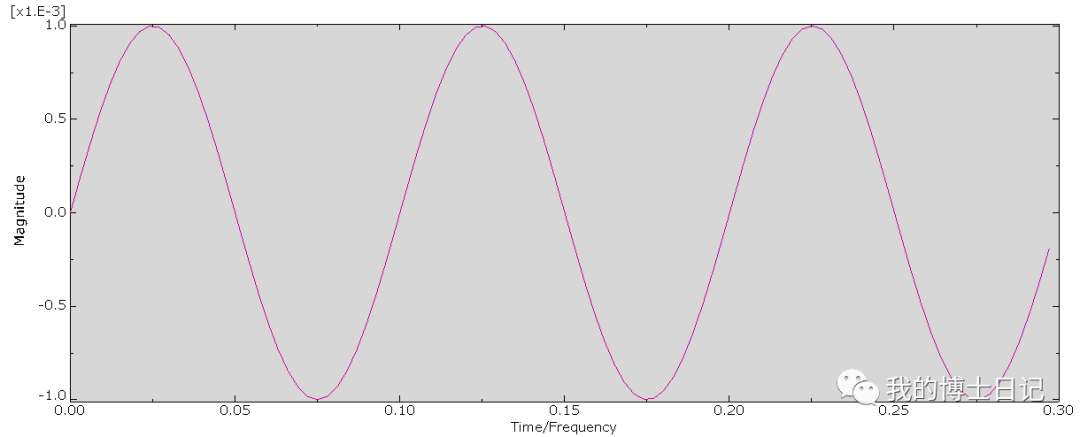

2,施加正弦形式的循环拉压的位移载荷(1%),引力比为-1
晶体塑性每日文章推荐(七)的图17

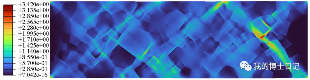

累计塑性剪切:
晶体塑性每日文章推荐(七)的图19
累计能量耗散:
晶体塑性每日文章推荐(七)的图20

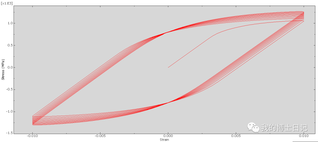

宏观应力应变响应:
晶体塑性每日文章推荐(七)的图21
整体上于作者的模拟情况比较接近,做疲劳分析的同学可以进行类似尝试
