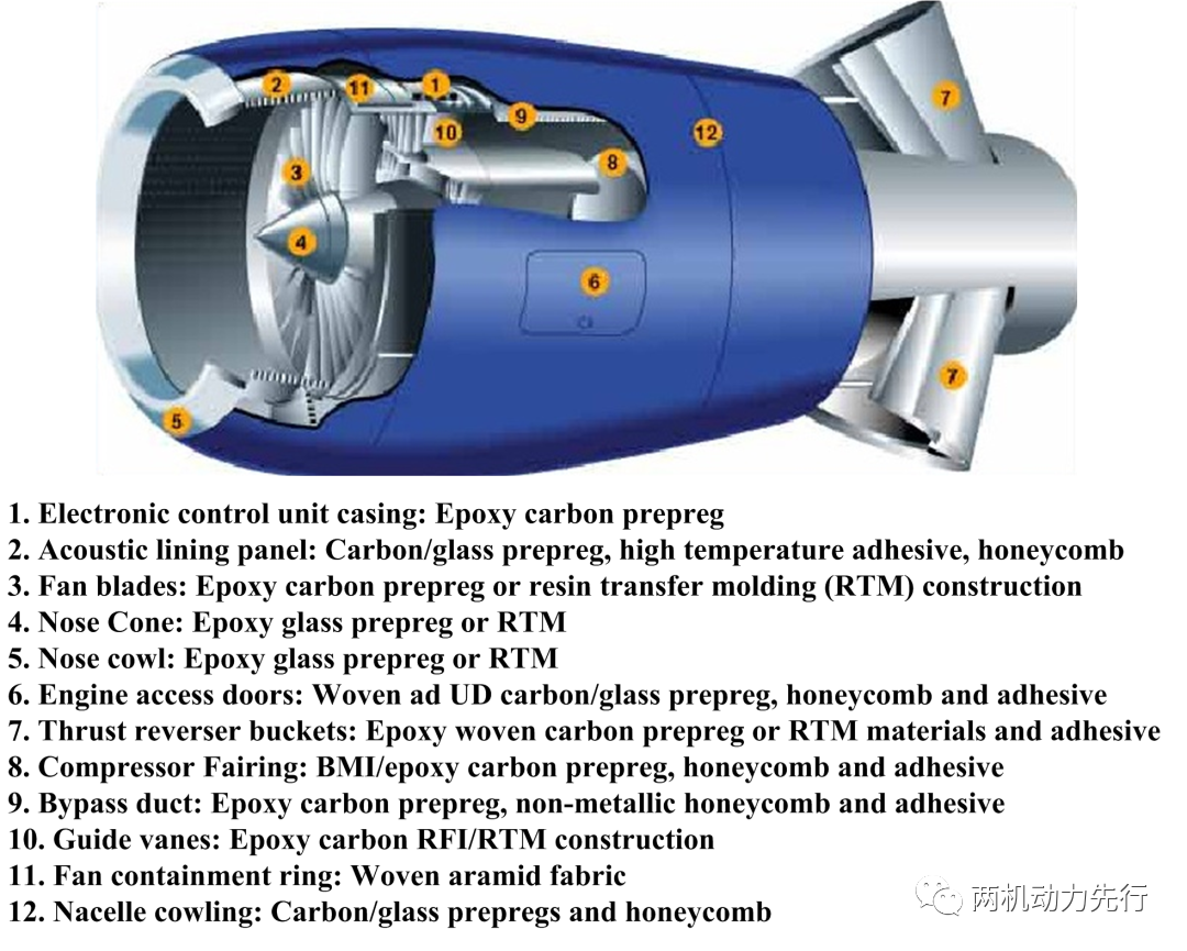

近些年美国通用电气公司(USA, general electric company, GE或通用电气)、美国普拉特·惠特尼公司(USA, pratt & whitney group, P&W或普·惠)、英国罗尔斯·罗伊斯公司(UK, rolls-royce group, R·R或罗·罗)等在树脂基复合材料发动机部件应用方面取得了较大进展。以普·惠公司为例,1970年首先在JT9D发动机上使用玻璃纤维/环氧树脂复合材料制备了风扇整流锥。为了进一步减重,1981年采用芳纶纤维/环氧树脂复合材料制备了JT9D-TR4发动机整流锥。之后树脂基复合材料被大量应用于普·惠发动机上,如PW4084发动机树脂传递模塑工艺(resin transfer moulding, RTM)制备的碳纤维/环氧树脂风扇叶片垫块、PW4168发动机双马树脂复合材料整流罩和碳纤维/环氧树脂复合材料反推力装置等短舱部件。图1中列出了目前国外民用涡扇发动机树脂基复合材料应用部位、材料体系及制备工艺。图中1~12依次为涡扇发动机电控单元匣、进气道消声衬板、风扇叶片、进气整流锥、进气整流罩、发动机检视门、反推力装置、压气机整流罩、外涵道、出口导流叶片、风扇机匣、发动机短舱等部件。以下将对国外民用航空发动机典型树脂基复合材料部件应用发展状况进行详细分析。

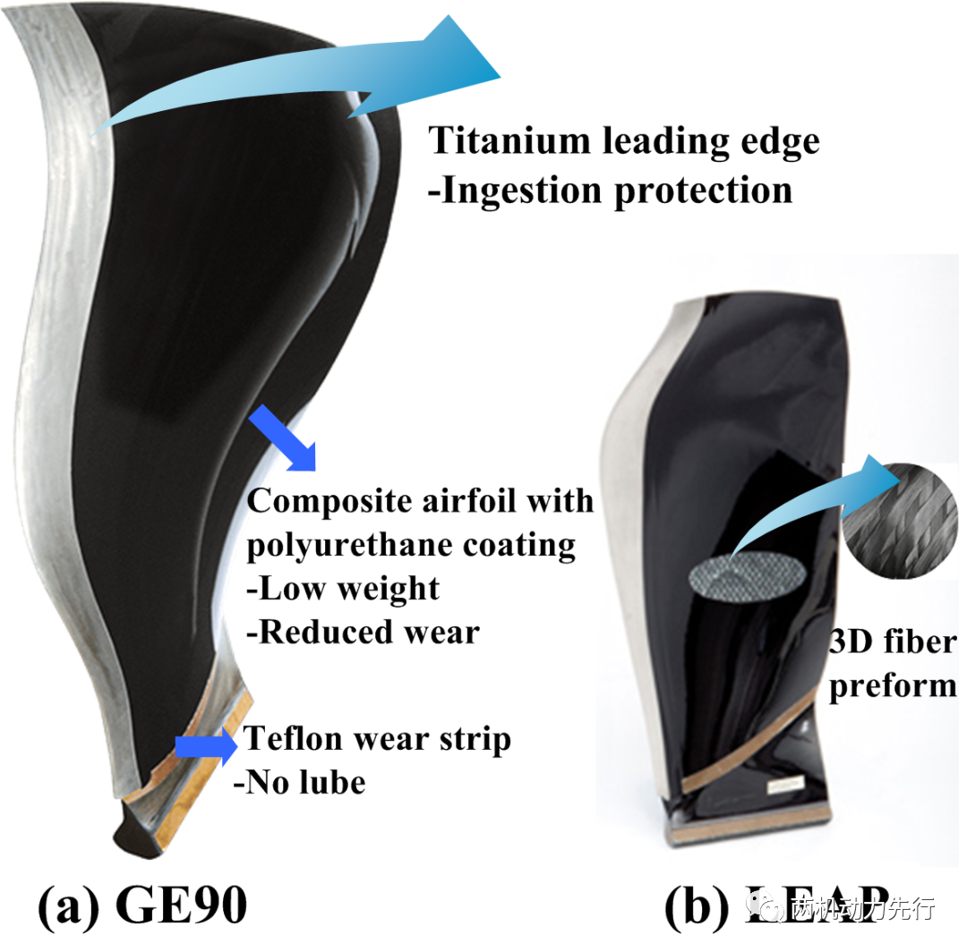

随着低质量、高进气效率、大涵道比航空发动机的研发及树脂基复合材料性能的提高,上世纪90年代通用电气公司选取美国赫氏公司(USA, Hexcel Corporation) HexPly 8551-7韧性环氧树脂为基体,IM7碳纤维为增强纤维,采用单向预浸料模压工艺制备GE90发动机进气风扇叶片。叶片表面涂覆聚氨酯防腐涂层提高叶片抗腐蚀性能。叶片前缘使用美国3M公司(USA, 3M Company) AF191胶黏剂粘接钛合金薄片增强叶片抗冲击性能。叶片根部具有自润滑特氟龙耐磨层(图2(a))。此后通用电气公司GEnx和GE9X型发动机均采用树脂基复合材料风扇叶片。

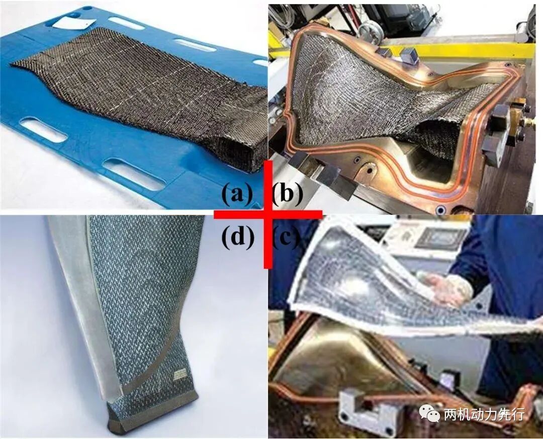

在适用于单通道客机的中小推力发动机方面,传统CFM56系列发动机采用钛合金风扇叶片及合金钢金属机匣。为进一步减轻发动机重量,降低燃油消耗,美国通用电气和法国赛风集团(France, Safran Group)旗下斯奈克玛公司(SNECMA)合资成立的CFM国际公司(USA & France, CFM international company, CFMI)开发了LEAP系列发动机。LEAP系列发动机风扇叶片采用3D整体编织技术制备了具有三维交织结构且近似零尺寸误差的纤维预成型体(图2(b))。通过树脂传递模塑工艺灌注树脂实现纤维浸润和树脂固化(图3)。其中纤维三维编织结构可有效提高叶片抗冲击性能。

图1  树脂基复合材料在民用涡扇发动机的应用

图2   GE90(a)及 LEAP系列航空发动机复合材料风扇叶片(b)

图3  LEAP系列发动机树脂基复合材料风扇叶片制造过程
(a) 三维纤维预成型体制备;(b) 纤维预成型体装模;
(c) 树脂灌注固化;(d) 叶片成品件

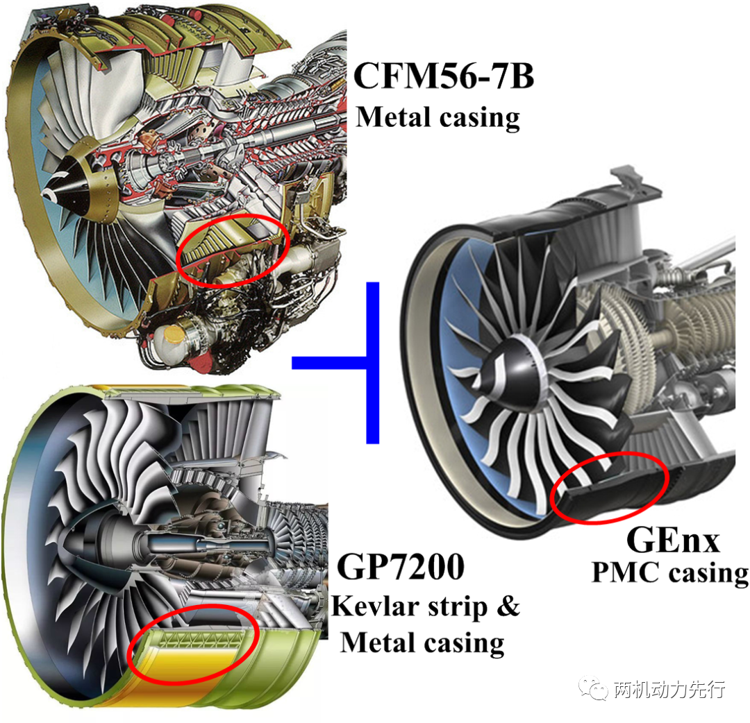

早期涡扇发动机风扇叶片多为钛合金材质,一旦脱落对风扇机匣的冲击能量较大。风扇机匣多采用铝合金、钛合金或高强度合金钢制造,以增加结构厚度提高包容效果,称为硬包容。之后研发出以环形金属机匣壳体为内衬,外部依次缠绕若干圈芳纶纤维编织条带为保护层的复合结构机匣,依靠芳纶纤维层易于发生大变形吸能的特点捕获碎片,故而称为软包容。
由于发动机风扇涵道比日趋增大,风扇部分在发动机总重中占比变大,高性能轻量化的要求越发迫切。伴随着GE90系列发动机复合材料风扇叶片的成熟使用,在后续GEnx型发动机上GE公司研发了全复合材料风扇机匣。该机匣采用自动化二维三轴编织技术将日本东丽公司(Japan, Toray Industries, Inc) TORAYC T700碳纤维按0°及±60°三个方向编织成厚度为7.62 mm纤维预成型体。利用树脂传递模塑工艺灌注CYCOM PR520环氧树脂(比利时索尔维集团(Belgium, Solvay Group)旗下氰特公司(Cytec Industries )产品)固化成型。法国赛风集团旗下斯奈克玛公司也采用了增强纤维3D编织技术及树脂传递模塑工艺制备了LEAP系列发动机复合材料风扇机匣,如图4所示。

图4  民用涡扇发动机风扇机匣结构变化

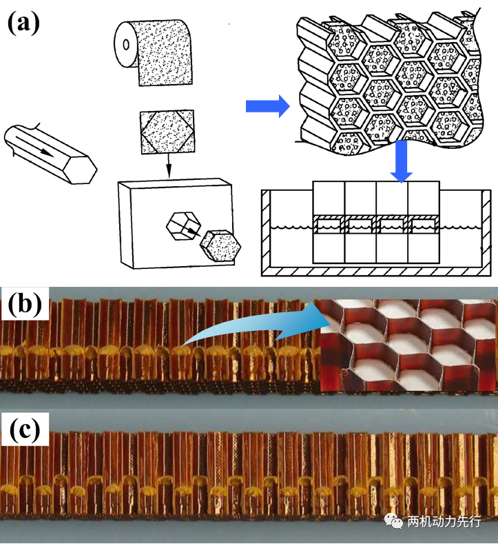

基于以上问题,赫氏公司开发了商品名为Acousti-Cap的隔帽内嵌式蜂窝,如图5所示。由表面穿孔柔性材料(如聚醚醚酮,PEEK)折叠成隔帽形状嵌入蜂窝腔中胶粘定位,从而起到双自由度声衬中声学隔膜的作用。蜂窝声阻抗特性可以由以下3个因素调节:(a)蜂窝腔中隔帽数量;(b)蜂窝腔中隔帽位置;(c)不同种类声阻抗特性隔帽。相比传统多自由度声衬,采用该种蜂窝制备声衬厚度较薄所需安装空间小,声衬整体结构强度较高。目前此蜂窝已用于通用电气、罗·罗、CFM国际等公司生产的多型航空发动机,不仅减轻了质量而且实现了多达30%的噪声衰减。

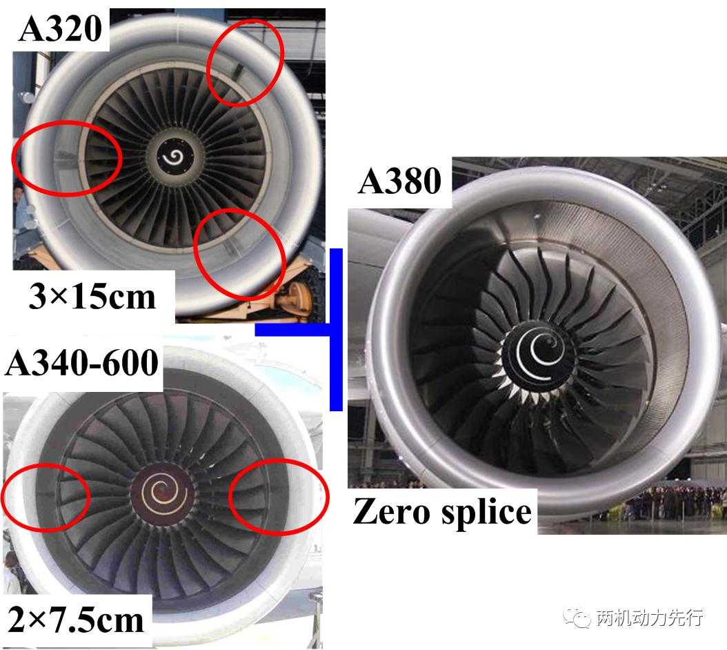

传统进气道消声板为拼接分片式设计,拼接造成进气道壁面声阻抗不连续削弱了消声效果。受益于复合材料进气道无拼接声衬设计,欧洲空中客车公司(Airbus)早期A320飞机发动机进气道声衬拼缝为3片15 cm,之后A340-600飞机发动机为2片7.5 cm宽。采用树脂基复合材料整体成型工艺后,A380飞机发动机为环形无拼接声衬(图6)。

图5   隔帽内嵌式蜂窝制造示意图(a)
及等深(b)、非等深(c)隔帽式蜂窝实物图

图6  民用航空发动机进气道拼接式与无拼接式消声板

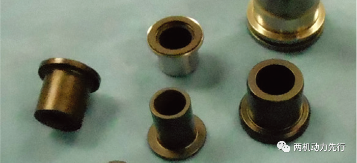

传统树脂基复合材料基体耐温性能较低,通常应用于航空发动机冷端结构及外部覆盖件。以聚酰亚胺树脂为代表的耐高温树脂基体研发使树脂基复合材料用于航空发动机近热端部件成为可能。聚酰亚胺衬套是树脂基复合材料在压气机等耐温要求较高部位的典型应用之一。衬套用聚酰亚胺复合材料不仅满足长期工作温度280 ℃左右,短时经受400 ℃以上的耐温要求,同时具有良好的热尺寸稳定性、自润滑性、低摩擦系数、优异的耐磨损性能和力学性能。美国杜邦公司(USA, DuPont Company)开发了Vespel系列聚酰亚胺复合材料,其中包括石墨填充聚酰亚胺复合材料(如Vespel SP-21、SP-22等)及碳纤维织物增强聚酰亚胺复合材料(如:Vespel CP-8000、CP-0664等)。该系列聚酰亚胺复合材料已应用于罗·罗公司BR710型、普·惠公司PW6000系列等多型航空发动机压气机可调静子叶片衬套,如图7所示。
干货丨北京航材院:航空发动机树脂基复合材料的应用的图8
图7  航空发动机聚酰亚胺复合材料衬套

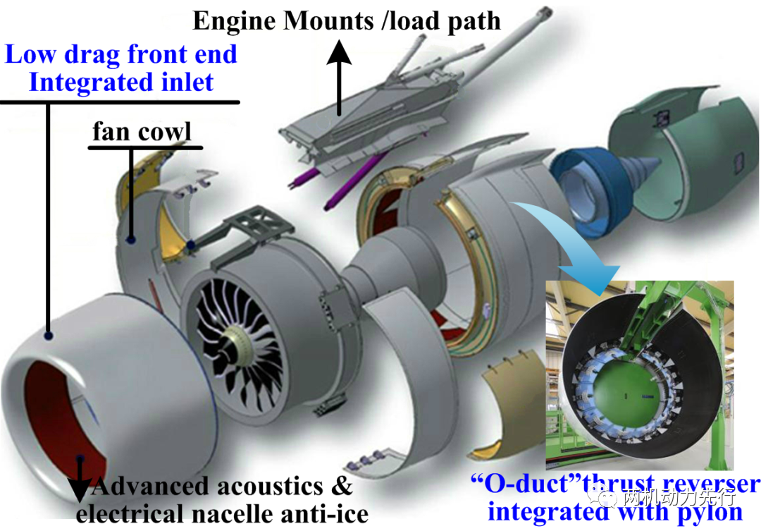

材料和结构同时成型是树脂基复合材料区别于金属材料的特点之一。这为航空发动机大型复杂部件的整体化设计、一体化制造提供了可能。美国奈赛公司(USA, Nexcelle)摒弃了传统的分离式子系统设计理念,在中国商飞公司(China, commercial aircraft corporation of china, Ltd., COMAC) C919大型客机装备的LEAP-1C发动机上开发了集成式推进系统(integrated propulsion system, IPS)。其中包括一体式复合材料进气整流罩和整体复合材料“O型”滑动反推装置,如图8所示。
干货丨北京航材院:航空发动机树脂基复合材料的应用的图9
图8  LEAP-1C发动机一体式整流罩和“O型”滑动反推装置
