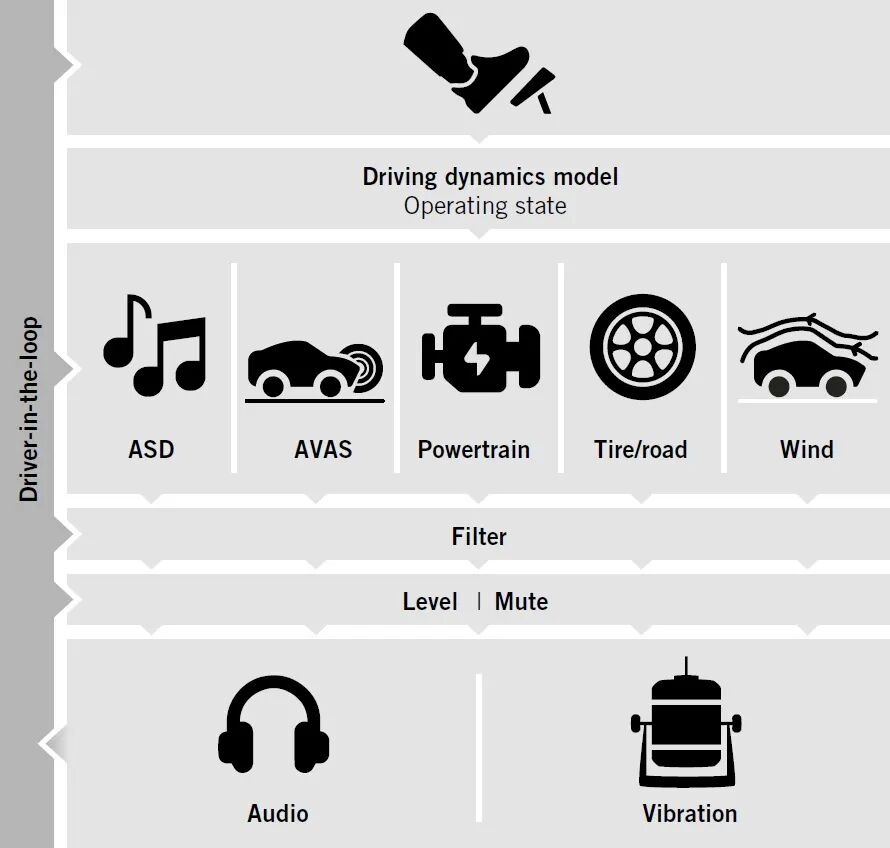

NVH(噪声、振动、声振粗糙度)模拟器以交互方式模拟驾驶时的噪声和振动,如图 1 所示。驾驶员像在实车中一样操作档位杆和踏板,并实时听到重新拟合的驾驶噪音。根据所选的模拟器硬件,还会对座椅和方向盘等施加振动。与使用准备好的声音样本进行聆听测试相比,在NVH模拟器中,驾驶员可自行决定车辆的工况,并有意识地触发车况相关的噪声和振动现象。
图1:NVH模拟器软件的概念与结构
驾驶动力学模型根据驾驶输入计算NVH仿真所需的参数,例如转速、车速、负载等。驾驶动力学模型的参数包括扭矩曲线、传动比以及空气阻力和滚动阻力。模拟器根据工况(发动机转速、负载、车速),重新拟合动力总成、胎噪/路噪和风噪,并通过双耳回放系统输出。只需一个NVH模拟器,用户即可在驾驶过程中实现用滤波器修改声音,用竞品车的风噪替换原车声音,一键变更音量等功能。NVH模拟器的声音模型是基于测试和/或CAE仿真数据,这些数据根据应用场景和细节层次在范围和类型上做了调整。

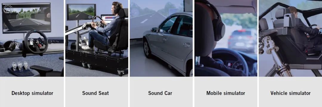

根据应用和预算的差异,模拟器系统有不同级别的沉浸感(见图2)。桌面模拟器需要一台电脑、软件和经过校准的双耳回放系统,以确保听觉的精准性,以及用于直观控制虚拟车辆的USB踏板。
图2:NVH模拟器可以从桌面应用扩展到便携式模拟器,再到整车模拟器中的子系统
SoundSeat版本可以提供类似于车辆中的坐姿。除了双耳声音外,激振器还可以再现方向盘和座椅上的振动。装有激振器和扬声器的车厢相当于坐在驾驶员位置(Sound Car),进一步提高了模拟的真实性。
集成到实际车辆中的便携式模拟器可提供最逼真的驾驶体验。工况变量(如车速、转速、负载等)不是依靠车辆动力学来模拟,而是通过车辆CAN总线来获得。虚拟车辆的噪声回放通过主动降噪 (ANC) 耳机实现,以抑制真实的驾驶噪音。
通过编程接口或CAN总线,NVH模拟器还可以作为子系统集成到带有运动系统的整车模拟器中,声音通过耳机或扬声器再现。因此,NVH模拟器添加了真实的驾驶声音后,能让测试人员感觉到仿佛置身于真实的车辆中一般,增强整车模拟器在高级驾驶辅助系统(ADAS)、驾驶动力性或自动驾驶等领域的沉浸感。

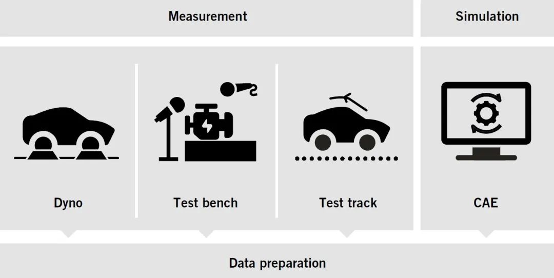

根据应用及开发阶段的不同,通往数字孪生的路径复杂程度和细节层次各异,但“条条大路通罗马”。各路径的显著区别在于如何在NVH模拟器中生成和合成所需的数据集。测量数据、仿真数据,或者测量与仿真数据相结合,都可以构成NVH模拟器数据集的基础,如图3所示。最快的途径是准备一组(物理样车)车辆的风噪和胎噪数据集,数据需要使用双耳麦克风或人工头采集,以用于对标、主观评价或目标声音设置等。采集到的加速数据可在模拟驾驶过程中用于振动回放。动力总成振动和噪声特征可以通过在转毂上精准地采集实车典型的驾驶工况数据获得,如10~12个载荷下的升转速工况。如果需要,可以使用工况传递路径分析(OTPA)[1] 分离胎噪和风噪,这需要在路试时使用额外的传感器。NVH模拟器根据这些测量数据创建数据集,不仅可以在虚拟驾驶时复现,而且在根据驾驶工况实时拟合声音时,听不到任何过渡声或伪影。
图3:根据应用及开发阶段的不同,NVH模拟器可以使用不同的数据

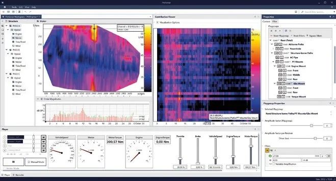

基于详细测量数据的传递路径分析(TPA)模型可让我们在零部件或路径级别的对噪声的传播有更深入的了解[2]。有此模型,NVH模拟器能提供巨大的附加值,它能帮助所有参与者以互动的方式全方位体验复杂的TPA分析结果。
有了这些,客户可以评估“假设”场景,并快速确定最有可能有效改善噪声问题的关键路径,例如,传递27阶的变速箱悬置,见图 4。此外,即使在开发的早期阶段,仅在测试台上运行的动力总成也可以使用TPA虚拟装配到整车上[3]。来自发动机台架的数据,可以与胎噪和风噪声一起,在NVH模拟器中使用实时TPA进行体验。
图4:在驾驶模拟器中,可以在驾驶过程中使用目标滤波器进行虚拟修改并检查效果
