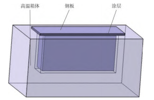

1.1.1 仿真建模
仿真模型如图1所示,主要包括钢板、涂层及高温箱体等。其中钢板和涂层的物理特性见表1。
两种不同热障涂层材料的隔热特性研究的图2
图1 仿真模型
Fig.1 Simulation model

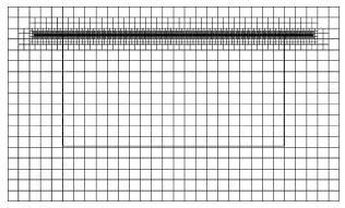

建模完成之后对计算域进行网格划分,计算域网格剖面如图2所示。为了提高数值仿真的精度,对钢板及涂层进行了局部网格加密,并进行了网格无关性研究,最后确定总体网格数量约30万个。

图2 网格划分
Fig.2 Gridding

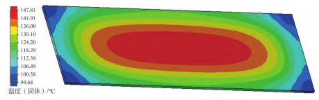

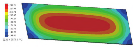

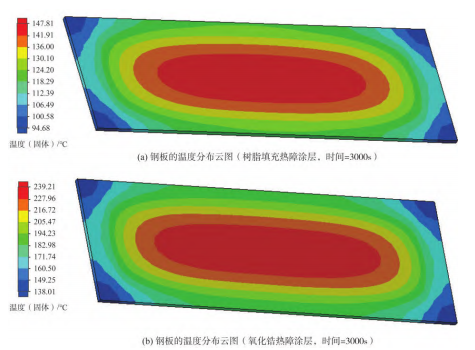

树脂填充热障涂层和氧化锆热障涂层仿真结果如图5和图 6 所示。由图 5 和图 6 可见,树脂填充热障涂层情况下,试片钢板的最低温度为94.6℃,最高温度为147.8℃;氧化锆热障涂层情况下,试片钢板的最低温度为138.0℃,最高温度为239.2℃。由此可见,树脂填充热障涂层的隔热性能优于氧化锆热障涂层。
两种不同热障涂层材料的隔热特性研究的图9
图5 钢板的温度分布云图(树脂填充热障涂层,时间=3000s)
Fig.5 Temperature distribution nephogram of steel plate (resin filled thermal barrier coating)
两种不同热障涂层材料的隔热特性研究的图10
图6 钢板的温度分布云图(氧化锆热障涂层,时间=3000s)
Fig.6 Temperature distribution nephogram of steel plate (zirconia thermal barrier coating)

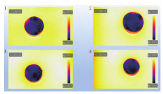

运用以上试验测试方法,分别对涂有树脂填充热障涂层和氧化锆热障涂层的试片进行试验测试,如图7和图8所示。由以上试验结果可见,树脂填充热障涂层情况下,试片钢板的测试结果为144℃;氧化锆热障涂层情况下,钢板试片的测试结果为183~208℃。
两种不同热障涂层材料的隔热特性研究的图11
图7 树脂填充热障涂层试验结果
Fig.7 Results of resin filled thermal barrier coating
两种不同热障涂层材料的隔热特性研究的图12
图8 氧化锆热障涂层试验结果
Fig.8 Results of zirconia thermal barrier coating
由以上仿真和试验结果可见,树脂填充热障涂层的隔热性能优于氧化锆热障涂层。

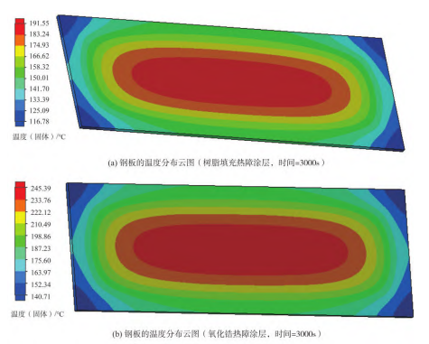

上节分析了两种涂层材料的优劣,本节针对两种涂层材料进行了不同涂层厚度的仿真分析研究,涂层厚度分别为 0mm、1mm、2mm、3mm、4mm、5mm、6mm。图 9 和图 10给出了涂层厚度分别为2mm和5mm的仿真结果,其余涂层厚度的结果见表4和表5。
由图9和图10钢板温度分布云图可见,涂层为树脂填充热障涂层时,在涂层厚度为2mm时,钢板的最低温度和最高温度分别为116.78℃和191.55℃,涂层厚度为5mm时,钢板的最低温度和最高温度分别为94.68℃和147.8℃。钢板最低温度和最高温度都有明显降低。
两种不同热障涂层材料的隔热特性研究的图13
图9 不同涂层的温度分布云图(涂层厚度2mm)
Fig.9 Temperature distribution nephogram of different thermal barrier coatings(coating thickness,2mm)
两种不同热障涂层材料的隔热特性研究的图14
图10 不同涂层的温度分布云图(涂层厚度5mm)
Fig.10 Temperature distribution nephogram of different thermal barrier coatings(coating thickness,5mm)
涂层为氧化锆热障涂层时,在涂层厚度为2mm时,钢板的最低温度和最高温度分别为140.71℃和245.39℃,涂层厚度为5mm时,钢板的最低温度和最高温度分别为138.01℃和239.21℃。钢板最低温度和最高温度都有明显降低。

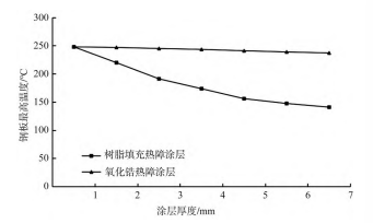

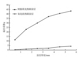

隔热层厚度从0增加到6mm时,隔热层厚度对钢板温度的影响规律见表4和表5。涂层厚度对钢板最高温度影响的变化规律如图11所示,钢板最高温度相对于无隔热涂层时的相对温差系数η 曲线如图12所示。

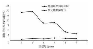

每增加1mm涂层厚度的温降ΔT随涂层厚度的变化趋势如图13所示(i取1~6,代表隔热层厚度)。
ΔT = Ti - 1 - Ti式中,Ti代表某隔热层厚度时的钢板最高温度(i取1~6,代表隔热层厚度)。

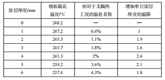

表5 氧化锆热障涂层的影响规律
Table 5 Effect of zirconia thermal barrier coating
两种不同热障涂层材料的隔热特性研究的图16
由表4、表5可见,对于树脂填充热障涂层,在涂层厚度为1mm时,相对于无涂层时温度降低了11.2%,在涂层厚度增加到6mm时,相对于无隔热层时温度降低了43%。对于氧化锆热障涂层,在涂层厚度为1mm时,相对于无涂层时温度降低了0.4%,在涂层厚度增加到6mm时,相对于无隔热层时温度降低了4.3%。

图11 钢板最高温度随涂层厚度的变化规律
Fig.11 Variation of maximum temperature of steelplate

两种不同热障涂层材料的隔热特性研究的图18
图12 温差系数随涂层厚度的变化
Fig.12 Variation of temperature coefficient with coating thickness

图13 温降随涂层厚度的变化
Fig.13 Variation of temperature drop with coating
由图11~图13可见,涂层为树脂填充热障涂层时,钢板的最高温度随涂层厚度的增加而降低,温差系数随涂层厚度的增加而增加,单位涂层厚度的温降随涂层厚度的增加整体明显呈下降趋势;而氧化锆热障涂层的变化则相对平缓。由此得出,随着涂层厚度的增加,树脂填充热障涂层隔热性能越明显,其隔热性能优于氧化锆热障涂层,在树脂填充热障涂层厚度为2mm时具有较优的隔热能力。
