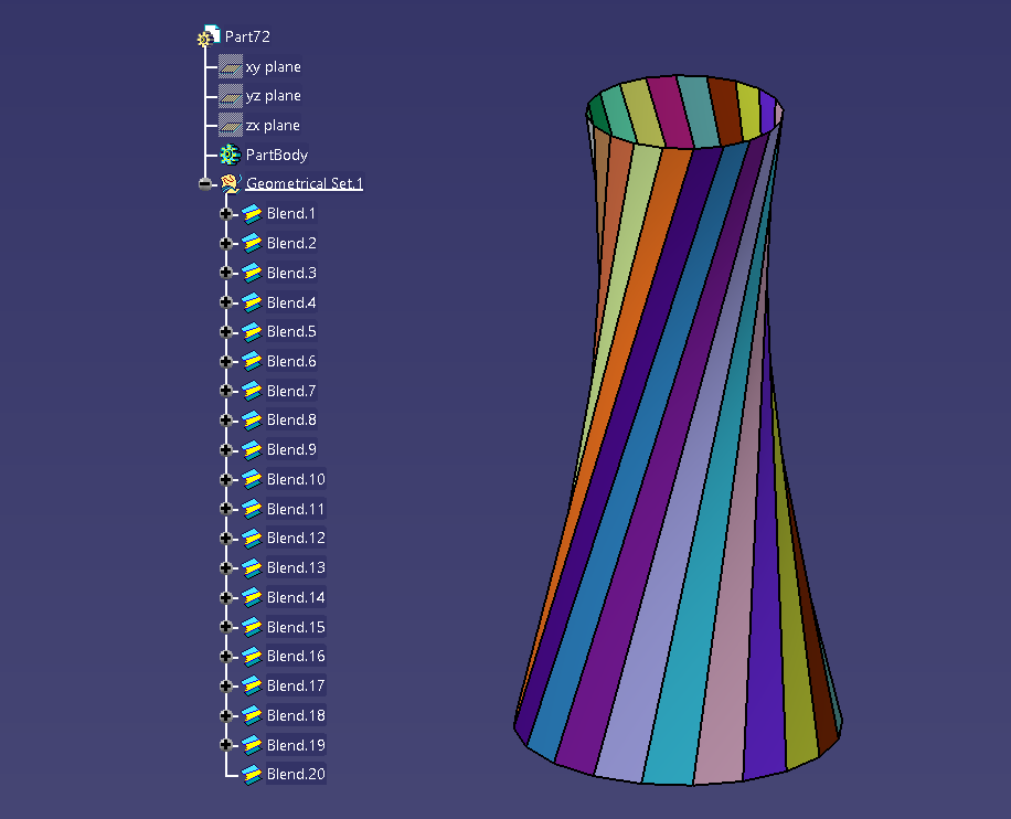

这个例子的原理很简单:
一个圆上有一些等距阵列的点,在偏置某一距离的平面上的另一个圆上,有同样多的点,只是位置会错开一些。我们把对应的两个点连成一条线,再进阶一下,把相邻的两根线桥接一张曲面,再上个色。
按着上面的步骤,开始写代码:

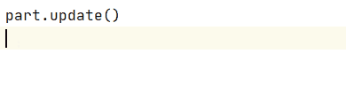

# 最后 更新一下part
part.update()
最终出来的模型及特征树如下图:
【pycatia】用python也能操作CATIA建模?的图5
