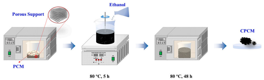

图1 N-CNTs/CPCM的制备工艺示意图。当温度高于CPCM的熔化温度时,N-CNTs与二烷之间的氢键有助于固定N-CNTs孔内的二烷,从而提高形状稳定性。由定向氮-碳纳米管提供的大量传热通道有助于提高CPCM中的传热速率。

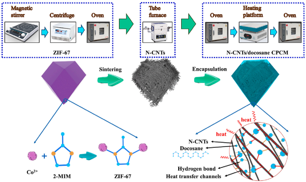

图2 详细介绍了N-CNTs的制备工艺。

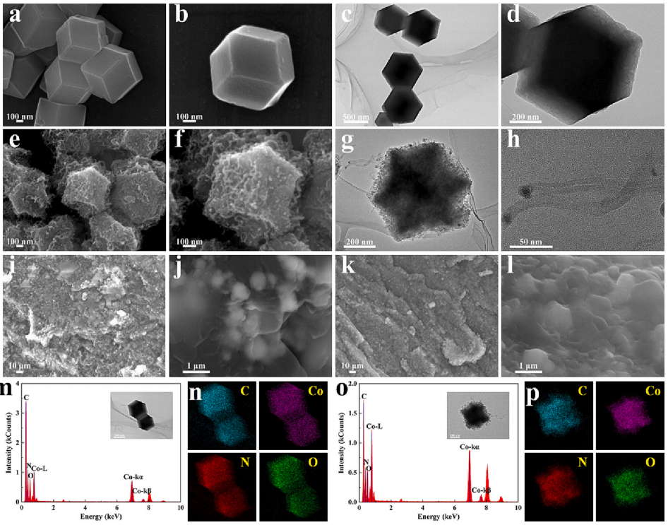

图3 微观形态学和EDS。

图4 由ZIF-67衍生的N-CNTs组装的空心十二面体的表征。

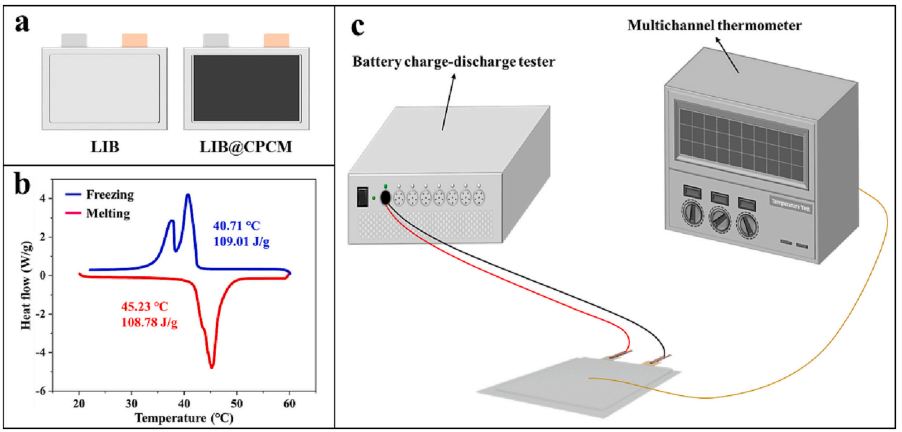

图5 (a)用N-CNTs/不透明CPCM膜粘贴后的原始袋细胞和袋细胞示意图。N-CNTs/全碳CPCM膜的(b) DSC曲线。(c)LIB热管理测试系统示意图。
