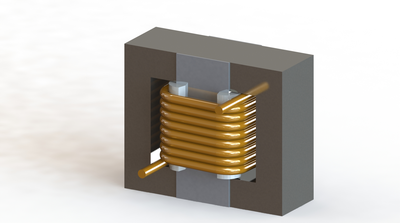

我们的测试装置包括一个周围缠绕着铜线圈的叠片铁芯,一些用于保持稳定性的塑料和铝部件。在距离铁芯 1m 远的地方放置了一个传统的计算机风扇。我们必须计算发生的电磁损耗以及设备周围的湍流非等温流体流动。我们为铁芯特意设计了一个气隙,用于分析它对线圈和铝部件内部电流的影响。
电气设备散热仿真实例分享的图1
电感器装置

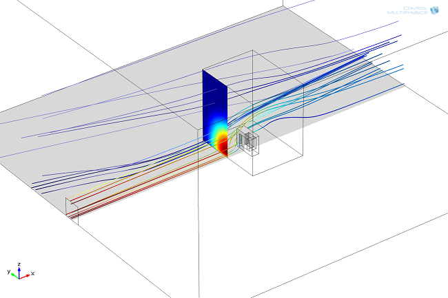

风扇和设备之间的距离大约是 1m,而铜线圈之间的内部间隙大约是 0.1mm,故长宽比为 10000。为了使计算时间尽可能短,我们选择了开发子模型的方法我们开发的第一个模型对变压器几何结构进行了简化,用来计算设备周围的大尺度流场。由于模型具有对称性,我们只开发了模型的一半几何结构。我们将该模型的模拟结果导出后,作为下一个计算步骤的入口条件。
电气设备散热仿真实例分享的图3速度场的流线图。速度场被用作详细模型(在切片图的位置)的入口边界条件。

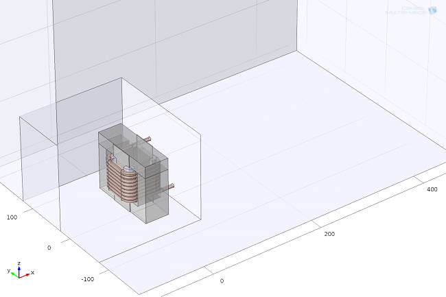

电气设备的详细几何结构是在 SolidWorks® 软件中建立的,并通过  CAD 导入模块 导入到COMSOL Multiphysics® 中。我们仅使用了详细子模型的一小部分(约 400mm×900mm)来计算非等温流。电磁部分需要求解的域更小(200mm×200mm)。
电气设备散热仿真实例分享的图4

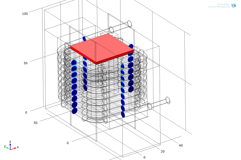

由于施加了 500Hz 的交流电,因此我们必须计算线圈中的电感效应(集肤效应和邻近效应)。此外,铝板和铁芯中的涡流会使设备发热。
电气设备散热仿真实例分享的图5铝板中涡流的表面图。铁芯中的气隙用红色突出显示。大多数感应电流是在这个间隙附近产生的。

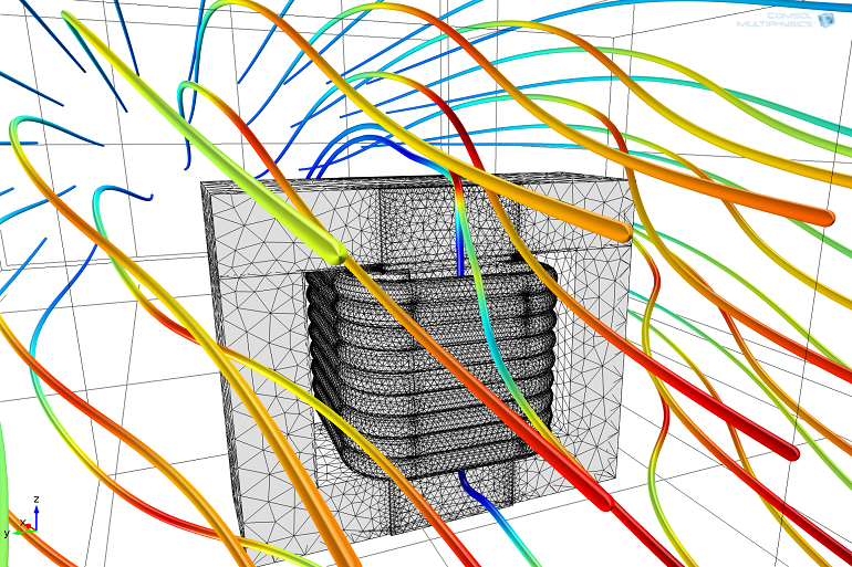

电气设备散热仿真实例分享的图7
速度场的流线图和温度分布的表面图。
