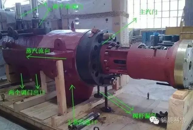

部分调门卡涩:
1、部分调速汽门卡涩,部分调速汽门卡涩是指1到3个调速汽门出现卡涩,但至少一个调速汽门能正常工作的情况。
2、当发现汽轮机调速汽门部分卡涩后,立即汇报值长,要求退出CCS,稳定机组负荷,若处于较高的负荷情况下,将卡涩的调速汽门退出负荷调节序列,切换至维修模式,确保并根据实际开度修正指令开度,防止调门突然变化产生负荷波动,对系统造成冲击。
3、利用正常调节汽门降低机组负荷,如卡涩调节汽门大于1个,至少降低负荷至50%,同时联系检修对卡涩原因进行检查,根据卡涩原因确定能否在线处理,制定处理方案,根据方案进行处理。
4、若负荷控制方式处于顺序阀控制,则考虑切换为单阀控制,以提高负荷控制的稳定性,同时根据机组情况确定使用功率控制或者阀位控制模式。
