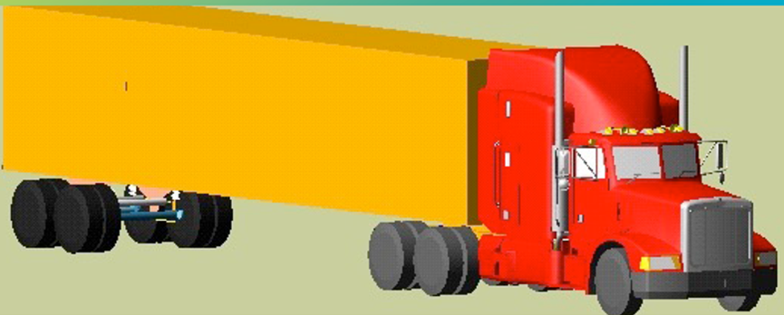

Adams Controls模块能够将卡车动力学模型与ABS控制系统模型进行融合。美驰没有应用永久的Adams Controls的license,而是使用了基于点数的license系统-MSC One。MSC One可以让美驰灵活的去使用Adams的各个模块,甚至MSC的相关产品,这样在不单独采购相关模块时就可以使用MSC的所有相关产品。它支持使用频率不是很高但很关键的模块,例如Adams Controls模块用于控制系统的验证,虽然应用频率相对较低,但却是十分关键的功能。相比传统的维护单个license的方法,Meritor则是通过点数池MSC One来实现访问控制模块,该替代方案更加经济有效。
Adams制动仿真助力美驰汽车公司缩短30%制动距离的图3
图1:应用Adams评估ABS的性能

为了评估新的控制概念,Ledesma模拟了一辆总重量为76,500 lbf的满载牵引半挂车,仿真的工况是在60mph的速度下进行紧急停车。在模拟中直接测量了每个轮端的车轮角速度和主轴前后加速度。对主轴加速度信号进行数值积分,求出主轴前后速度。仿真假设制动系统可以提供所需的制动力矩。
所需制动扭矩的峰值为:在55mph时,前桥扭矩是12,000 Nm;平衡驱动桥的扭矩是20,000 Nm,拖车平衡桥的扭矩是14,600 Nm。目前,盘式和鼓式制动器可以满足这些扭矩要求。

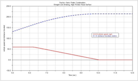

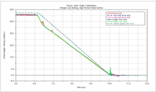

仿真显示了提议的控制系统,在不到4s的时间内就可以使整车停止,制动距离为54米。通过一套更好的控制规则,在不进行制动硬件变化的情况下就完成了制动性能的提升。相比于传统ABS控制系统的波动减速度,新控制规则带来的是几乎恒定的减速度。仿真结果也说明了,新的控制规则下,在整个制动过程中,车轮的角速度和轮胎滑移率一直维持在最优值状态,所以新的ABS控制系统能够将制动力维持在最大制动力状态。
Adams制动仿真助力美驰汽车公司缩短30%制动距离的图5
图2:从60mph紧急制动时的车轮角速度

图3:车速和制动距离
