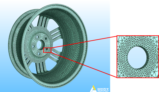

汽车轮毂的数值计算
轮毂的力学性能是汽车安全性及可靠性的重要影响因素,作为汽车的重要承载部件,需要严格保证轮毂的性能满足国家标准的要求。本案例以某乘用车轮毂为研究对象,应用自主有限元软件PERA SIM建立轮毂有限元模型,并依据国家标准 GB/T5334-2005《乘用车车轮性能要求和试验方法》建立仿真工况,完成轮毂的刚度、强度分析,为轮毂的进一步结构优化设计提供了依据。并将计算结果与目前主流的商业软件比对,验证了国产自主软件PERA SIM的高精度计算。
使用软件:PERA SIM Mechanical
PERA SIM Mechanical在汽车行业的应用的图2
图 1轮毂网格模型

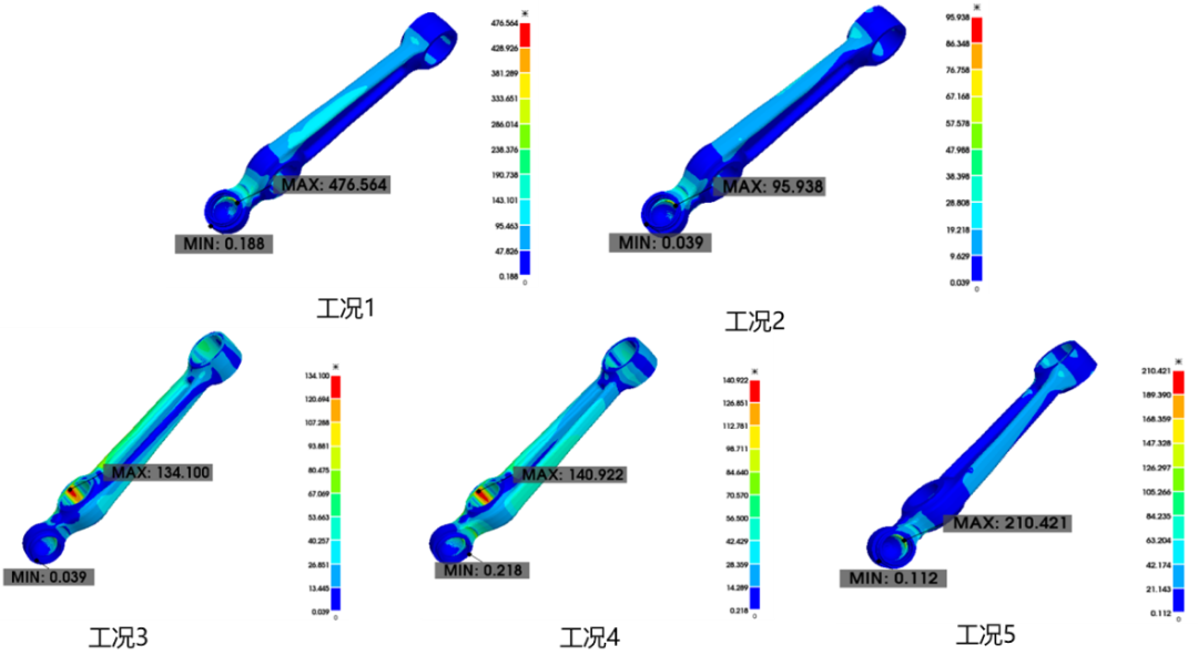

汽车转向节静强度计算
转向节是汽车底盘部分的重要受力零部件,如下图灰色部位。在车辆的行驶过程中,它不仅承受前轴负载,而且在车辆转向、制动时还要承受条件恶劣的载荷作用,因此对其强度、抗冲击性都有很高的要求。为保证行车安全,对其进行强度分析十分重要,一般要进行侧滑工况、不平路面工况、紧急制动工况等计算。
本案例对汽车的典型转向节零件,建立CAE仿真模型,模拟在紧急制动的特定工况条件下,进行结构静力学仿真分析。
PERA SIM Mechanical在汽车行业的应用的图8
图 4汽车转向节产品示意图
PERA SIM Mechanical在汽车行业的应用的图9
PERA SIM Mechanical在汽车行业的应用的图10
图 5 网格模型
PERA SIM Mechanical在汽车行业的应用的图11
PERA SIM Mechanical在汽车行业的应用的图12
图 6 边界条件及载荷
PERA SIM Mechanical在汽车行业的应用的图13
PERA SIM Mechanical在汽车行业的应用的图14
图 7 PERA SIM计算结果云图
表 2 计算结果比对
PERA SIM Mechanical在汽车行业的应用的图15

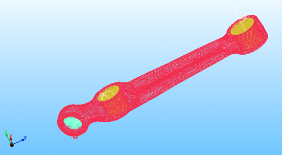

汽车底盘前下摆臂结构强度分析
前下摆臂对悬架具有导向和支撑作用,其变形影响车轮定位,降低行车稳定性。前下摆臂与副车架通过衬套进行连接,一定程度衰减路面传递的冲击载荷。在汽车行驶状态下,它承受着多变的冲击载荷,因此要求其具有很高的强度。因此,本案例基于PERA SIM Mechanical,采用惯性释放,对下摆臂进行强度分析。
PERA SIM Mechanical在汽车行业的应用的图16
图 8 网格模型

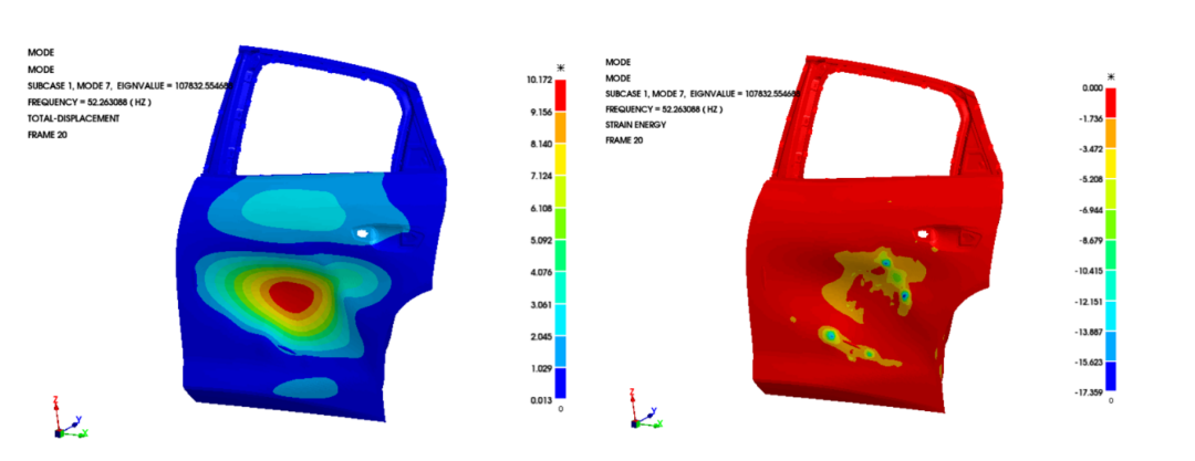

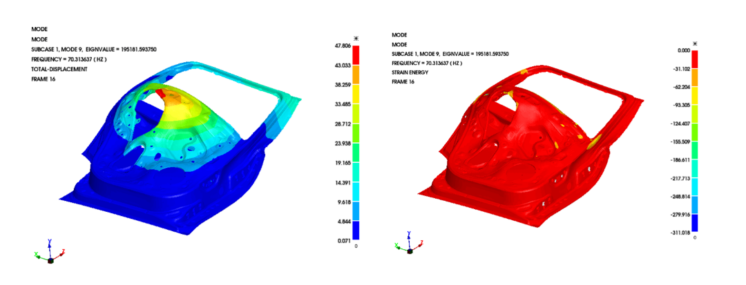

汽车车门有限元建模及模态分析
汽车车门是汽车结构的主要组成部分,由具有复杂曲面形状的内板 、外板及局部加强板通过焊接、胶粘、螺栓等组成的空间薄壁结构。并且车门作为典型的点焊结构 ,焊点布局分析对车门的强度刚度和模态等基本性能具有重要影响。此外,汽车车门是由多块薄板零件冲压焊接而成的多层超大面积组合体,需要高质量的四边形网格,且设计网格连接和共节点。因此,本案例基于PERA SIM PreMech进行模型的前后处理工作,并通过PERA SIM Mechanical进行模型的求解计算,完成车门高质量有限元模型的建立以及结构的动力学分析。
使用软件:PERA SIM Mechanical&PERA SIM PreMech
PERA SIM Mechanical在汽车行业的应用的图18
PERA SIM Mechanical在汽车行业的应用的图19
图 10 车门网格模型
PERA SIM Mechanical在汽车行业的应用的图20
图 11 整体操作流程
PERA SIM Mechanical在汽车行业的应用的图21
图 12 车门外板局部模态-位移云图与应变能云图
PERA SIM Mechanical在汽车行业的应用的图22
图 13 一阶扭转-位移云图与应变能云图

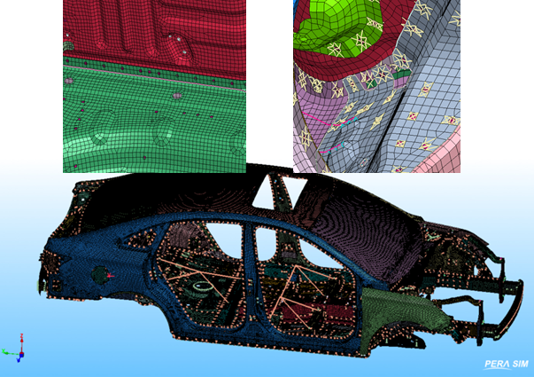

汽车白车身扭转刚度数值计算
车身刚度作为汽车最基本、最重要的性能指标,是车身设计过程中需要重点考虑的性能,也是评价车身结构设计优劣的核心。车身刚度直接影响车身的疲劳强度性能、被动安全性能、NVH 性能等。因此,在车身设计过程中,必须保证车身结构的刚度性能满足要求,再对其针对强度、疲劳、碰撞安全性、NVH 等进行优化,以设计出安全可靠的汽车车身。
因此,本案例基于PERA SIM PreMech对白车身进行模型的前后处理工作,并通过PERA SIM Mechanical进行模型的求解计算,完成白车身高质量有限元模型的建立,并进行汽车白车身扭转刚度的计算。
PERA SIM Mechanical在汽车行业的应用的图30
图 20 白车身网格模型
