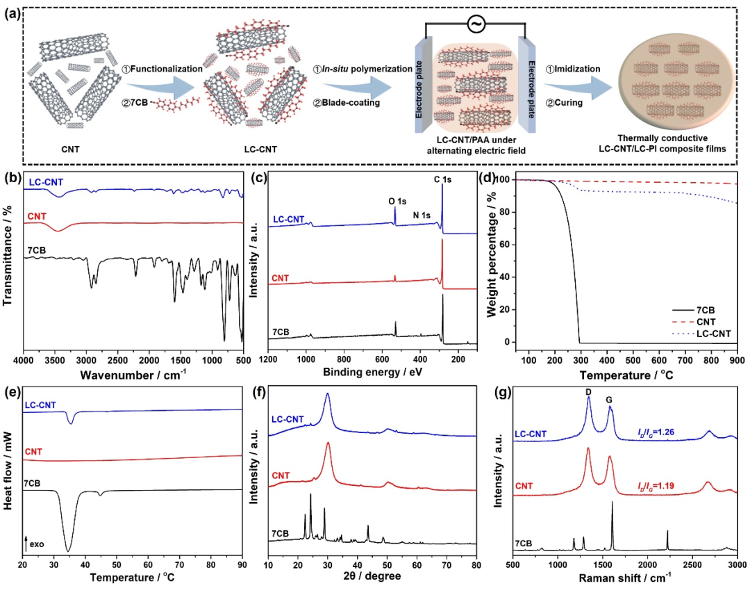

液晶聚酰亚胺导热复合膜的图3
图1 LC-CNT/LC-PI导热复合膜的制备流程示意图(a)以及7CB、CNT和LC-CNT的化学结构与组成表征(b-g)

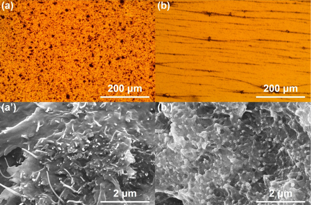

液晶聚酰亚胺导热复合膜的图4
图2 室温下CNT/LC-PI和LC-CNT/LC-PI导热复合膜的POM照片(a, b)和断面SEM照片(a’, b’)

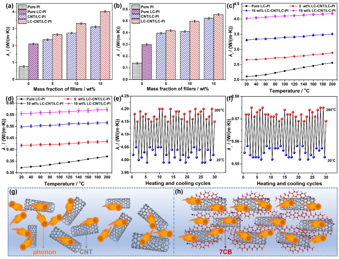

液晶聚酰亚胺导热复合膜的图5
图3 LC-CNT/LC-PI导热复合膜的导热性能(a-f)和内禀机理示意图(g, h)

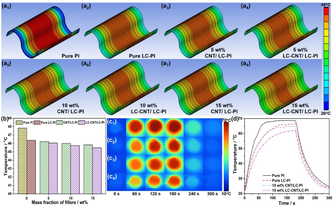

液晶聚酰亚胺导热复合膜的图6
图4 LC-CNT/LC-PI导热复合膜的热管理性能

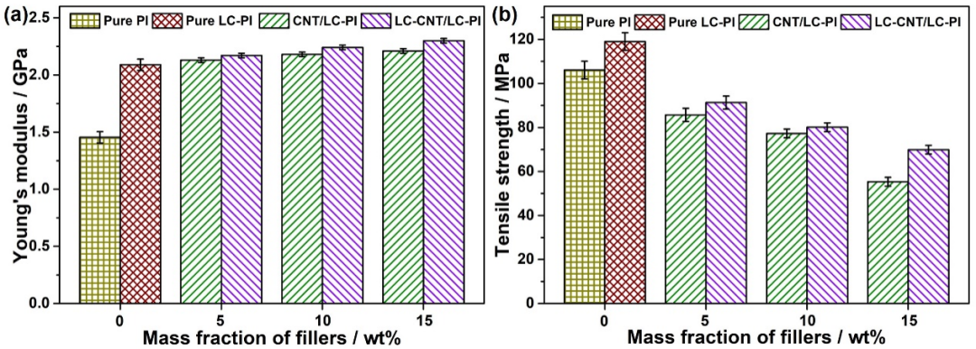

液晶聚酰亚胺导热复合膜的图7
图5 LC-CNT/LC-PI导热复合膜的力学性能
