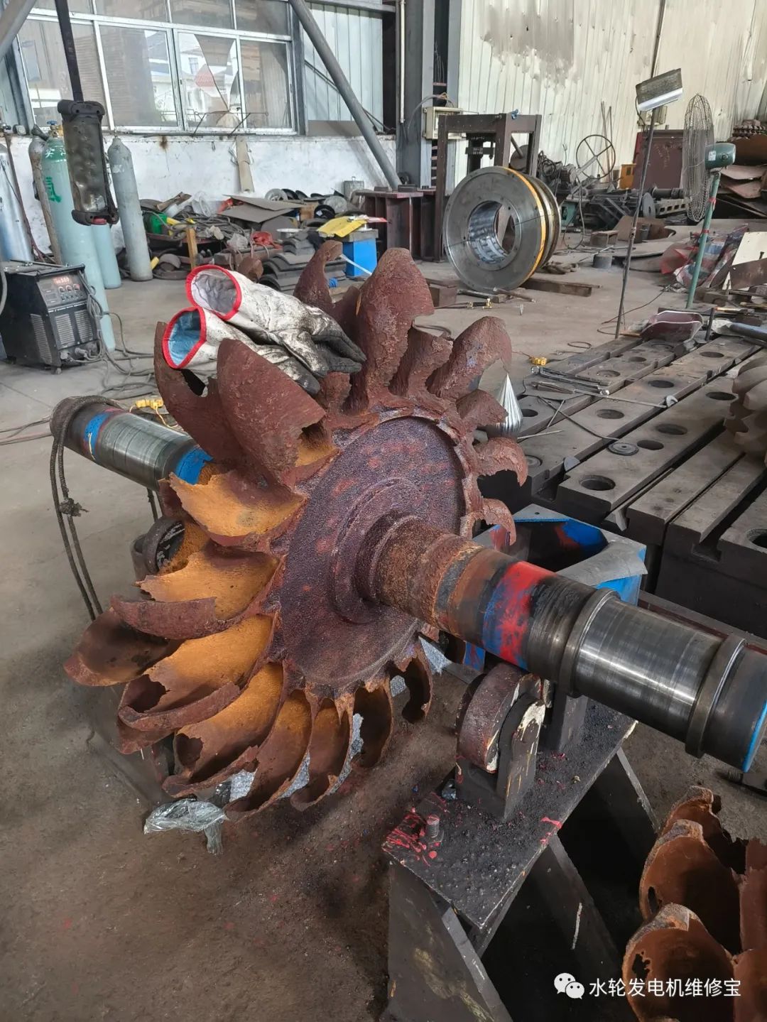

今天我要和大家分享的是更换水轮机转轮的过程,
这已经是我们第二次更换了。(上一次更换的是不锈钢冲斗)这次,我们还更换了普通钢冲斗。
这次更换的原因仍是因为该电站的冲斗经过长时间的使用,已经磨损得相当严重,比上一次那台还严重。
为了确保水轮机的正常运转,我们选择更换全新的冲斗。接下来请跟随我一起了解更换过程。
新换水轮机转轮实例的图1
以上照片是转轮更换前的照片,磨损相当严重。
如果您想更换旧的转轮(冲斗),首先需要将旧的冲斗拆除。让我们一起来探讨一下在进行更换前需要注意的事项吧!
1、可以用火割将两个圆螺母直接割除,这样可以省去拆圆螺母的时间和精力。(由于锈蚀情况严重,即使进行加热处理也很难将其拆卸。)
2、在进行旧转轮的割除时,务必注意保护主轴,以防止其遭受破坏。
要将旧转轮取出,先要在它上面割开一条缝,然后使用吊车将其卸下。
将转轮拆出后,由于对主轴的转轮位置没造成破坏,抛光主轴的轴承位即可。
要进行主轴圆螺母位置的返修,只需要沿着螺牙方向进行车顺即可。

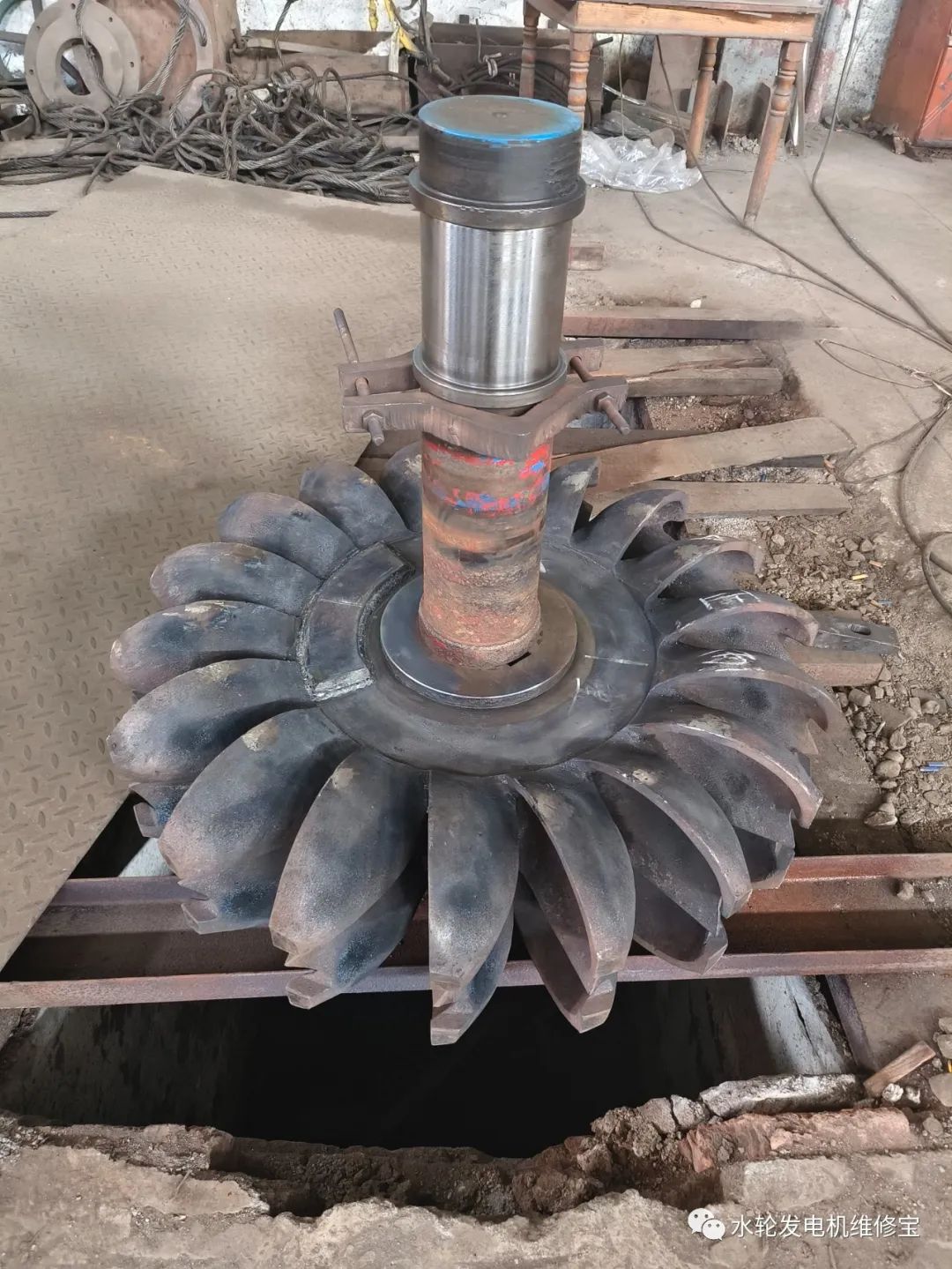

转轮加工:
在转轮的加工过程中,有两个关键的位置需要注意。
首先是转轮的内径,这个位置需要留有8-10丝的过盈,以确保与主轴转轮的位置紧密贴合。
其次是转轮的厚度,需要保证水流可以直射到冲斗中心,以确保冲洗效果的最大化。
这两个位置的精确掌握将直接影响到转轮的使用效果,因此在加工过程中务必要细心小心地进行处理。
转轮需要打磨,打磨是将转轮表面进行细磨和抛光的过程,目的是消除表面瑕疵和毛刺,使其表面更加光滑、平整,提高转轮的质量和精度。
 在打磨完成后,需要对转轮进行静平衡。
我们需要先了解一下什么是转轮进静平衡。
转轮进静平衡是指将转轮放在一种专门的装置上,通过旋转将转轮的质心与轴心对齐,达到保持转轮转动时稳定的目的。
 一旦完成了转轮进静平衡的过程,我们需要测量配重块的重量,在对应较轻的位置烧焊配重块。
只有正确地确定配重块的位置和重量,才能让转轮达到更好的平衡效果。一般情况下,配重块通常会放在轮边缘,因为这样可以最大限度地减少转轮的不平衡程度。
静平衡完成后,对转轮进行割键槽。
根据主轴的尺寸进行割键槽是非常重要的。
键槽是与主轴键匹配的开口,可以使转轮与主轴精准相配合,从而提高机械部件的工作精度。
割键槽使用线切割机进行加工。
最后,我们需要将转轮加热后装回主轴上。需要确保转轮的安装方面正确。
新换水轮机转轮实例的图2
经过冷却之后,最后只需要装回两个圆形螺母即可。
