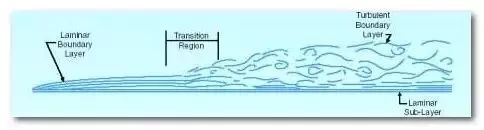

   一、边界层概念
边界层是高雷诺数绕流中紧贴物面的粘性力不可忽略的流动薄层,又称流动边界层、附面层。这个概念由近代流体力学的奠基人,德国人Ludwig Prandtl(普朗特)1904年首先提出。从那时起,边界层研究就成为流体力学中的一个重要课题和领域。

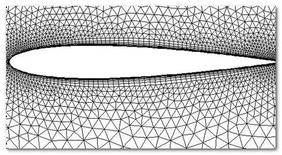

如果粘性很小的流体(如水,空气等)在大雷诺数时与物体接触并有相对运动,则靠近物面的薄流体层因受粘性剪应力而使速度减小;紧贴物面的流体粘附在物面上,与物面的相对速度等于零;由物面向上,各层的违度逐渐增加,直到与自由流速相等。L-普朗特把从物面向上的这一流体减速薄层叫作边界层。

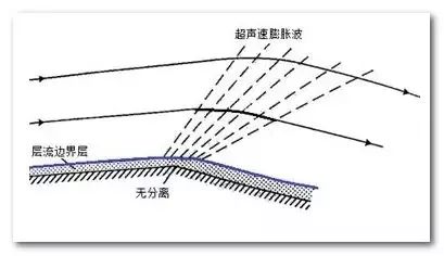

由物面向外,流体速度迅速增大至当地自由流速度,即对应于理想绕流的速度,一般与来流速度同量级。因而边界层内速度的法向垂直表面的方向梯度很大,即使流体粘度不大,如空气、水等,粘性力相对于惯性力仍然很大,起着显著作用,因而属粘性流动。
而在边界层外,速度梯度很小,粘性力可以忽略,流动可视为无粘或理想流动。在高雷诺数下,边界层很薄,其厚度远小于沿流动方向的长度,根据尺度和速度变化率的量级比较,可将纳维-斯托克斯方程简化为边界层方程。求解高雷诺数绕流问题时,可把流动分为边界层内的粘性流动和边界层外的理想流动两部分,分别迭代求解。边界层有层流、湍流、混合流 ,低速(不可压缩)、高速(可压缩)以及二维、三维之分。由于粘性与热传导紧密相关,高速流动中除速度边界层外,还有温度边界层。

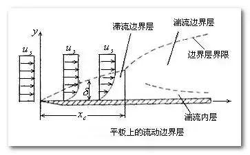

边界层内从物面 (当地速度为零)开始,沿法线方向至速度与当地自由流速度U 相等(严格地说是等于0.990或0.995U)的位置之间的距离,记为δ 。
边界层厚度与流动的雷诺数、自由流的状态、物面粗糙度、物面形状和延展范围都有关系。由绕流物体头部(前缘)起,边界层厚度从零开始沿流动方向逐渐增厚。当空气流的雷诺数为Rex=10时,在距前缘1米处,平板上层流边界层的厚度为3.5毫米。在平滑平板上,层流边界层的厚度。

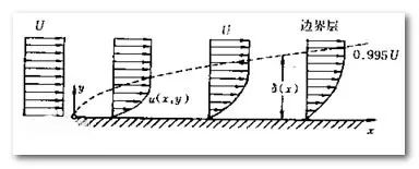

流体绕物体流动时,在物体的前端或上游部分的边界层,一般是层流边界层。沿曲面的层流边界层。由于外流速度有变化,与平板有所不同,但速度分布大致类似。紧贴物面的速度梯度较大,因而剪应力也较大。物面上的剪应力为:
流体网格为什么有边界层划分的图5
式中, 为流体动力粘性系数。算出了τ0,就可求出物面的摩擦阻力系数和摩擦阻力。但这些计算只能用于分离点以前。
