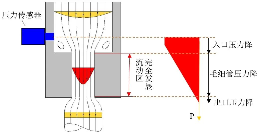

毛细管流变仪直接测得的黏度值,我们通常称作「表观黏度」。表观黏度的产生,是基于一个理想的数学模型,简单来说,就是将毛细管中流动的物料看作是牛顿流体,并将机械结构简化后进行分析计算。而实际流体流动过程,要比假设的理想模型复杂得多,要得到更真实的黏度数据,就需要通过各种方法对表观数据进行校正。比如,高分子流体往往是非牛顿流体,假塑性流体存在剪切变稀行为,因此需要非牛顿校正来修正剪切速率。此外,实际机械结构中,流体的压力测量点,与分析模型中的完全发展流动区并不重合(如图1所示),
毛细管流变仪的模块化测试技术的图2
图1:料筒与毛细管中流体内部压力分布示意图
通过Bagley校正,可以计算出入口压力降,并进行修正。有时,物料在毛细管管壁处的速度不是我们假设的那样静置不流动,为了得到更真实的黏度数据,就需要做Mooney校正。

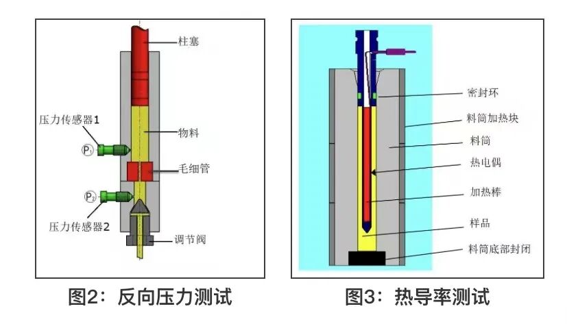

反向压力测试
聚合物在加工机械的高压处理下,压力对黏度会产生不可忽略的影响。这种现象不能用以前简单的测试方法来分析。因此,反向压力测试膛被开发出来(图2),用来确定仿真加工的数据,特别是高压下的加工,例如熔体泵、射出成型、基础成型等。也可以用来研究流动过程中的壁滑移行为。
毛细管流变仪的模块化测试技术的图3
热导率测试
通过模流分析软件,可以使射出成型或挤出成型的加工参数达到最优。为保证更准确地预测温度级数,就需要对材料热数据进行更精确的预测,热导率是最重要的材料热数据之一。因此,根据ASTM D5930标准,在毛细管流变仪的基础上开发出热导率测试功能。该设备可用于15mm或20mm料筒直径的毛细管流变仪中,测量时封闭料筒底部,将热导探头深入装有规定体积的测试材料中,样品会在筒体和探头之间形成环形间隙。探头由一个带有加热棒的薄壁柱塞和位于中心的热电偶组成,通过高精度电源产生定量的热量,测量探头中升高的温度,然后根据升高的温度和热量计算热导率。在探头的上端有密封环,可在从室温到400℃的范围内测量压达1600bar的材料热导率。

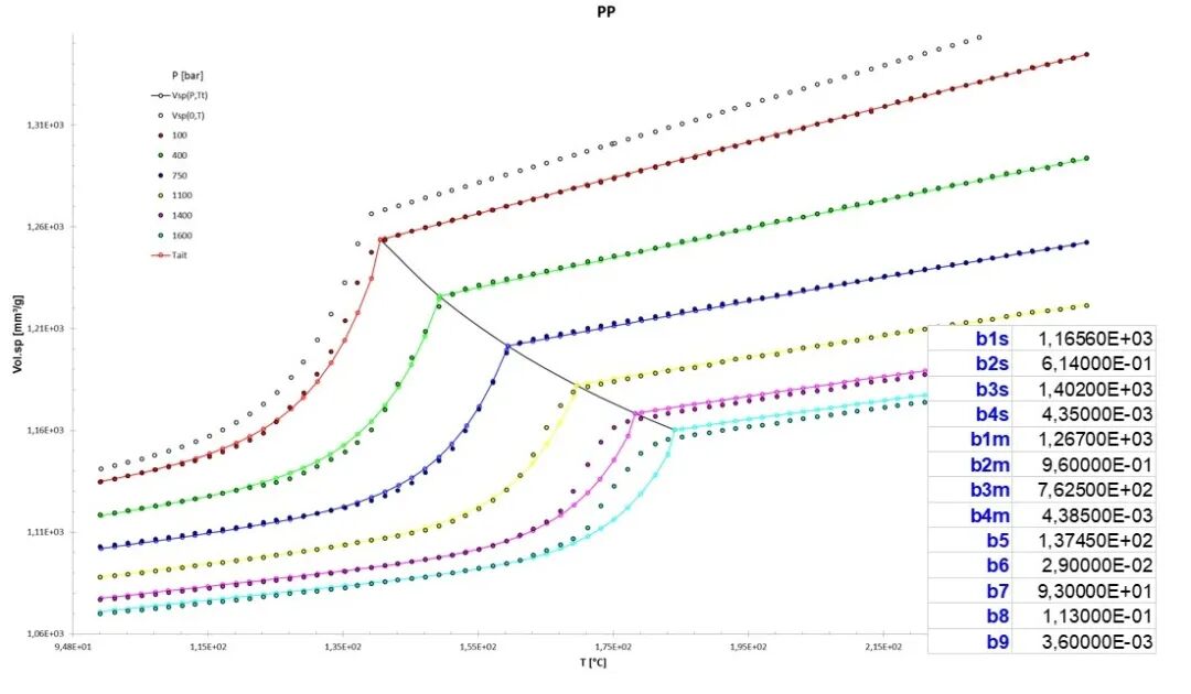

PVT测试
除上述测试功能外,根据ISO17744标准,毛细管流变仪还可以实现PVT测试功能。将毛细管流变仪下端封闭,在料筒里加入一定质量的样品,通过驱动柱塞来控制压力,使用高精度位移传感器记录柱塞位置并计算出体积,并可以通过料筒外部的冷却夹套实现线性降温,以此得到聚合物在射出过程中压力、温度和体积之间的关系。最高降温速率可达25K/min,最大压力可以2500bar。为射出成型提供必不可少的模流分析测量数据(见图4)。

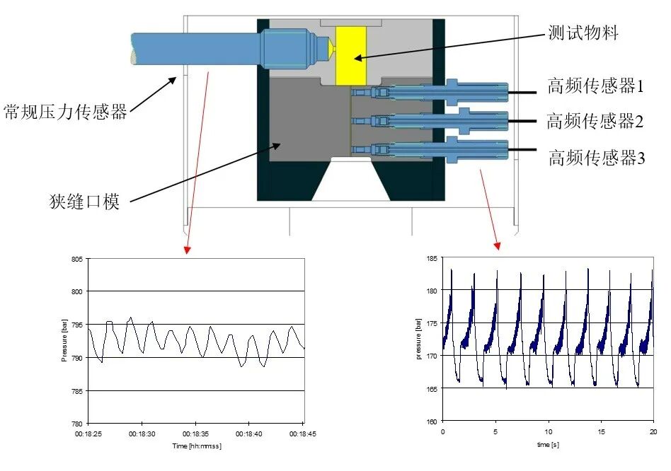

鲨鱼皮测试
在聚合物加工过程中,物料的流动状态受到诸多内部和外部影响因素,常出现流动不稳定的情形,使材料表面出现畸变,鲨鱼皮畸变是最常见的畸变现象,这种现象的产生往往和高频率的压力波动相关联。因此,在材料表面出现可见的畸变之前,可以通过检测压力的变化来进行识别。传统的压力传感器由于响应速度慢,无法测出这种规律性的波动,必须使用高频的压力传感器(如图5所示)。
