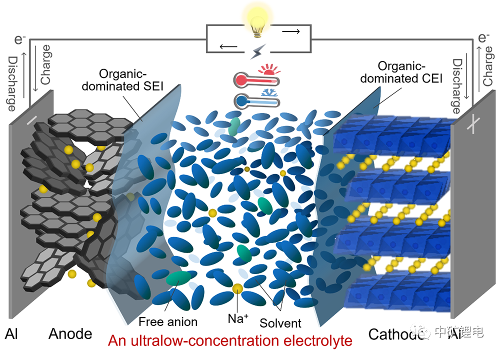

钠离子电池 的电极材料也存在电化学循环中的钠损失问题,从而导致其循环性能恶化。钠离子电池中的不可逆容量损失的原因主要如下:
①电解液分解形成固体电解质界面膜(SEI膜)。钠离子电池的电解液主要由碳酸酯类溶剂和钠盐组成,电解液在低电位下易发生不可逆分解反应形成SEI膜,从而导致首次库仑效率降低。对于合金类负极材料,由于其在储钠过程中的体积变化剧烈,使得SEI膜在循环中不断发生分裂和重构,导致钠离子消耗进一步增加。
②结构缺陷对钠离子的捕获。硬碳等材料中存在大量的结构缺陷,其中部分缺陷可对钠离子进行不可逆捕获,从而造成首次容量的不可逆损失。
③副反应引起钠消耗。普鲁士蓝等正极材料中含有配位水,易在高电位与电解液发生副反应并引起钠消耗。目前,研究者从材料和电解液设计等方面做了大量的工作来降低钠离子电池中的不可逆容量损失,但钠消耗难以完全消除。因此,对钠离子电池电极材料的预钠化成为上述问题的一种重要解决手段。

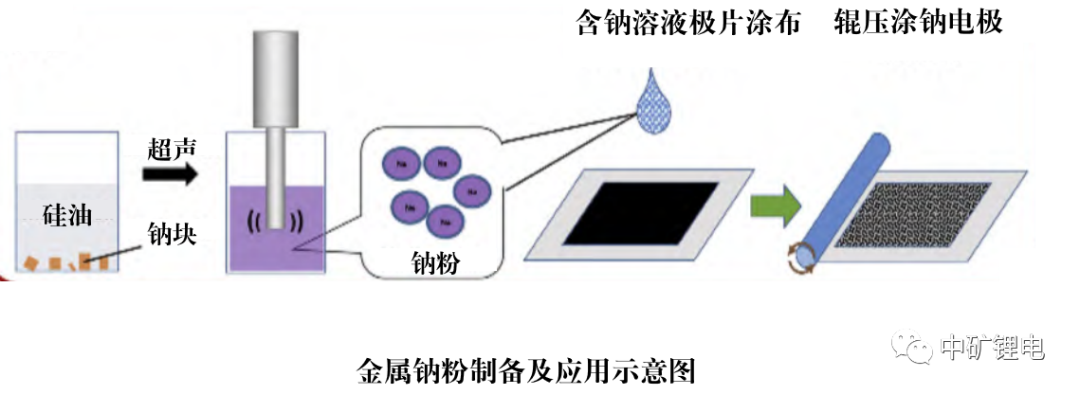

物理预钠化
物理预钠化是将钠粉或钠箔在一定的压力下直接辊压到极片表面,或者将钠金属粉末加入到浆料中,与活性物质、导电剂、黏结剂混合均匀后制成电极,从而实现预钠化的目的。但是,金属钠的质地柔软,难以形成稳定的粉末。并且与金属锂相同,金属钠的活性极高,难以在空气中稳定和安全地存放,因此,使用金属钠粉末的预钠化方法只能够在无氧无水的手套箱中进行。同时,钠金属粉末的制造过程繁琐、难度大,使得制造成本高昂,且当金属钠粉末与负极进行压力涂覆时还存在热失控的风险,安全性也无法得到很好地保障。此外,过量的钠粉投入会促进钠枝晶的生长,引发安全问题,因此金属钠 的使用量需要经过精确的计算。因此,考虑到金属钠粉末的成本、安全性等问题,物理预钠化方法尚不成熟,难以实现商业化生产。

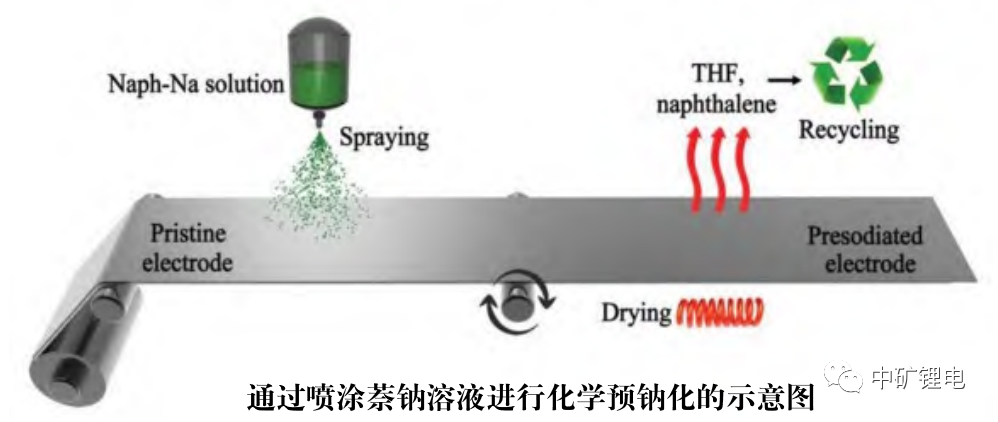

化学喷涂:化学喷涂法的原理与液相浸泡法相同,是液相浸泡的衍生方法,只是将浸泡的方式改为喷涂。该 方法将金属钠浸入含有萘或联苯的醚类有机溶剂中, 形成预钠化溶液,然后将其喷涂于负极表面,从而 在负极表面形成SEI膜。与液相浸泡法相比,化学喷涂法的特点在于:首先,喷涂法中形成的SEI膜 的均匀性不如液相浸泡法,但也减少了预钠化试剂的用量,降低了预钠化过程的成本;其次,喷涂法操作过程简单,效率高,且可通过调节试剂浓度或 喷涂剂量来控制预钠化程度,有望实现连续生产。

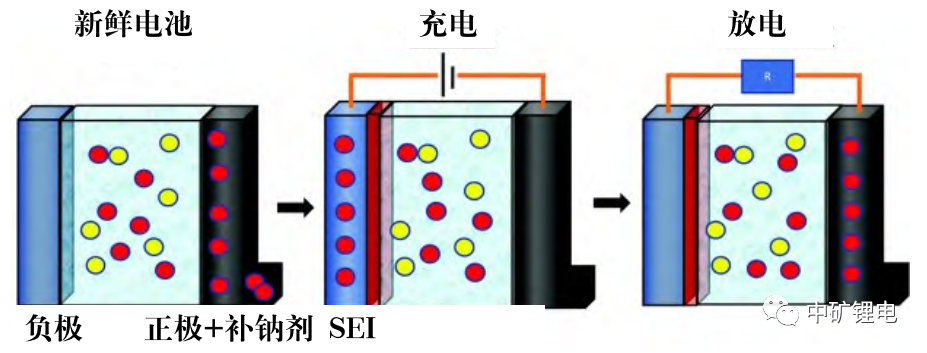

将补钠试剂与正极材料混合制成浆料,并涂覆在集流体上制成电极能够实现预钠化的目标,通常将这样的补钠试剂称为正极添加剂。正极添加剂
在第一次充放电过程中被电化学氧化,从而不可逆地释放出额外的钠离子来补偿在循环中损失的活性钠离子。正极补钠添加剂通常是指具有较高不可逆充电(脱钠)容量(250–700mAh·g−1)的富钠态化合物,如NaN3、NaNO2、Na2C4O4等。因此只需在正极浆料中少量添加,即可在首周充电过程中发生不可逆分解,释放足够的活性钠,如下图所示。添加剂反应不可逆的原因包括分解产生的气体离开电极表面,或者氧化产物的嵌钠电位未在电池的电压窗口内,又或者氧化产物表现为电化学惰性等。

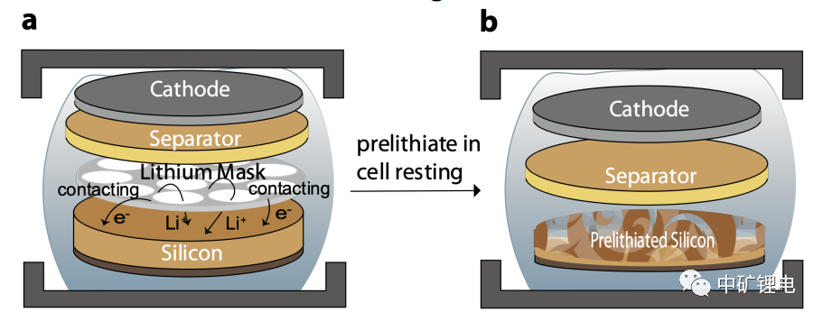

预钠化原理
实验论证
N. Liu等在生长于不锈钢基底的硅纳米线(SiNWs)负极上滴加电解液,再与锂金属箔直接接触,进行补锂。对补锂后的负极进行半电池测试,发现,未补锂的SiNWs开路电压(OCV)为1.55V,在0.01~1.00V首次0.1C放电的嵌锂比容量为3800mAh/g;补锂后的SiNWsOCV为0.25V,首次嵌锂比容量为1600mAh/g。OCV和嵌锂比容量的变化说明: 补锂后,Si已经部分与Li 发生了反应。
J. Hassoun等将锡碳(Sn-C)负极与被电解液浸润的锂箔直接接触180min,进行补锂。用半电池以 80 mA/g 在0.01~2.00V内测试,补锂后Sn-C的不可逆比容量由680mAh/g(63%)减少到65mAh/g(14%)。将该负极与LiNi0.45Co0.1Mn1. 45O4构成全电池,1.0 C倍率在3.1~4.8V下测试的ICE接近100% ,且循环稳定,倍率性能较好;5.0C放电的比容量达到110mAh /g较0.2C 的放电容量仅下降了14%.

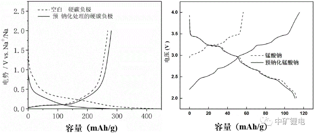

正负极预钠曲线

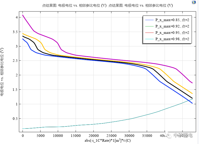

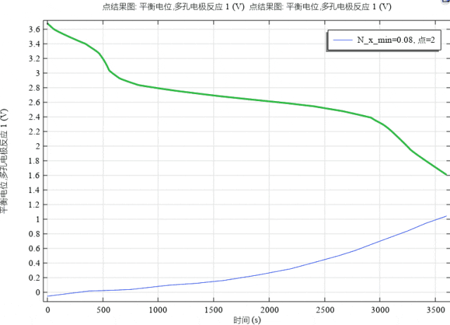

负极补钠平衡电势

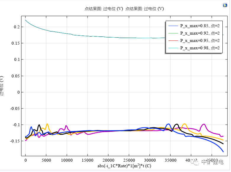

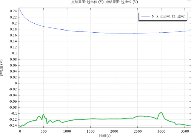

负极补钠过电位

负极补钠后电极电势降低。说明补钠后负极与钠金属发生反应,部分钠离子嵌入负极中,同时正极不变,从而OCV增大
补钠后负极与电解液界面的过电势发生变化。随着补钠的增加,过电势增大,从而进一步驱动界面上的电化学反应

正极补钠平衡电势
正极补钠过电位

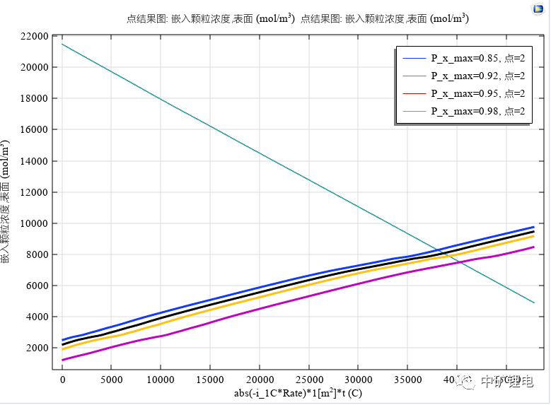

正极补钠嵌钠浓度
正极补钠后,可以发现正极平衡电势升高,导致OCV增大。显著提升循环容量。
正极补钠后,过电势波动,总体有所增大,利于电池反应
正极补钠后,正极表面的嵌入钠离子浓度增大
