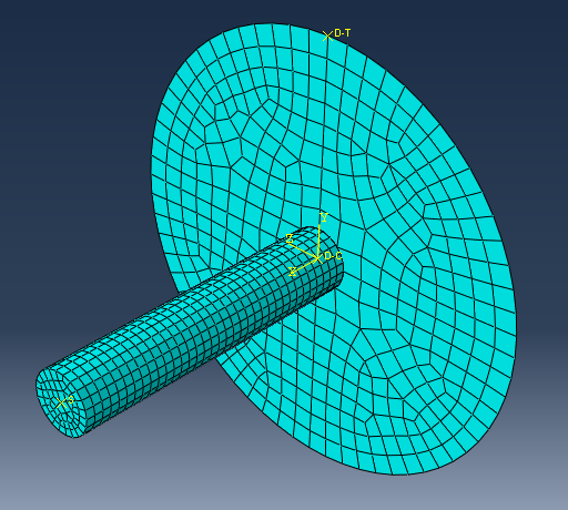

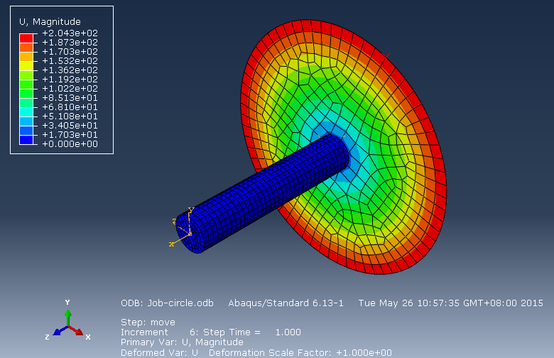

为模拟圆盘旋转,在其一端装一个半径为70mm、长度为700mm的轴(如图1所示)。圆盘绕轴转动,使圆盘顶部上一点全局坐标系的某方向上移动200mm。假设圆盘和轴都是刚体。
1.2 Abaqus建模
算例丨圆盘类零件的振动模态与动态响应有限元分析的图10
刚体部件可以通过直接创建解析刚体和离散刚体来实现,也可通过创建柔体,再创建刚体约束的方法实现。前者建模简单,模型规模小,后者通过去掉刚体约束即可使部件恢复柔体,后续进一步分析更加灵活,适应性强。本例采用后一种方法,即将圆盘和轴都定义为柔体后施加刚体约束。
由于整个模型中的运动只是圆盘绕轴的转动,因此在圆盘和轴之间使用HINGE类型的连接单元,连接点分别为轴端中心点与圆盘中心点。圆盘采用S4R单元(4节点四边形有限薄膜应变线性减缩积分壳单元)划分网格,轴采用C3D8R单元(8节点六面体线性减缩积分单元)划分网格(图1)。[1]整个过程不施加外载荷。
算例丨圆盘类零件的振动模态与动态响应有限元分析的图11
图1 圆盘旋转模拟建模及网格划分
1.3 结果
算例丨圆盘类零件的振动模态与动态响应有限元分析的图12
分析结果可查看圆盘旋转模拟动画,并可得到各时刻圆盘各点位移情况,如图2所示。

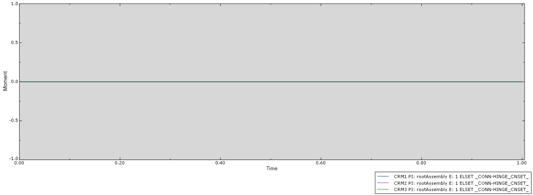

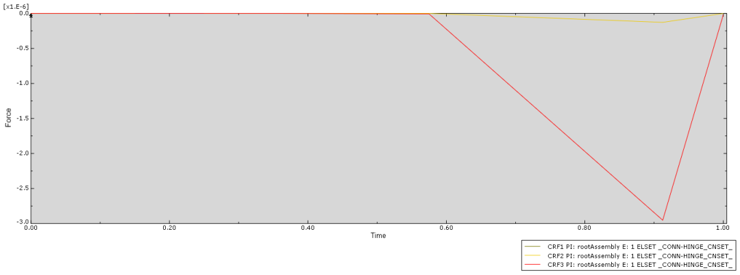

此外,还可得到连接单元上的反作用力CRF1,CRF2,CRF3(图3),和反作用力矩CRM1,CRN2,CRM3(图4)。
算例丨圆盘类零件的振动模态与动态响应有限元分析的图14
图3 连接单元上的反作用力CRF1,CRF2,CRF3
算例丨圆盘类零件的振动模态与动态响应有限元分析的图15
图4 连接单元上的反作用力矩CRM1,CRN2,CRM3
由于模型上并没有施加载荷,因此连接单元的反作用力和反作用力矩都应近似等于0。如图所示,反作用力的数量级为10-6,反作用力矩为零,与分析结果相同。

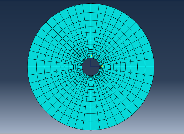

图5为所建用于模态分析和响应分析的圆盘模型,圆孔边缘固定,依旧采用S4R单元为圆盘划分网格。
算例丨圆盘类零件的振动模态与动态响应有限元分析的图29
图5 模态分析建模及网格划分

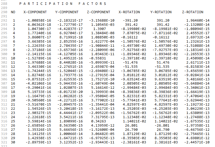

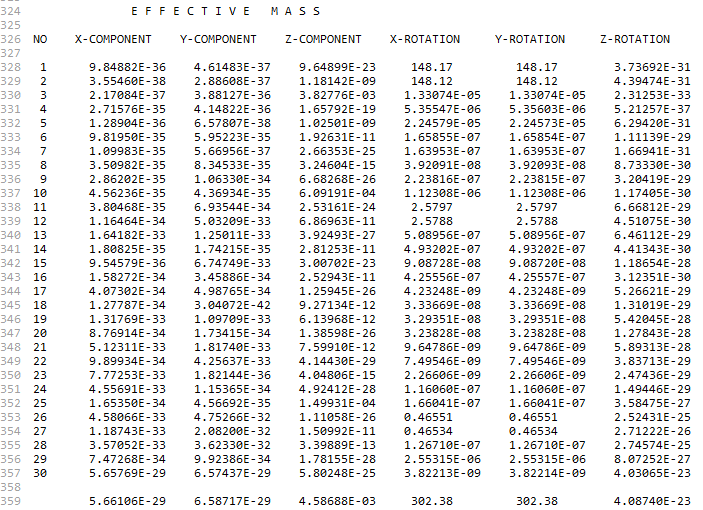

此外,分析结果还可分别得到参与系数和有效质量,如表3和表4所示。该参与系数反映了该阶振型在哪个自由度上起主导作用。可以看出,第3阶振型主要在Z方向起作用。而有效质量反映了该阶振型在各个自由度上所激活的质量。其中,在Z方向上具有显著质量的最低阶振型同样为第3阶。

本例中,圆盘的主要运动方向是垂直于圆盘面的方向,即Z方向。从表4可知,在Z方向上总的有效质量为4.58688E-03t,而模型的总质量为4.7904666E-3t。由于受约束的节点占全部节点的比例很小,可以近似地认为模型中可运动的质量等于模型的总质量。这样,在Z方向上总有效质量占可运动质量的比例为4.58688E-03/4.7904666E-3=96%,因此提取30阶振型时足够的。

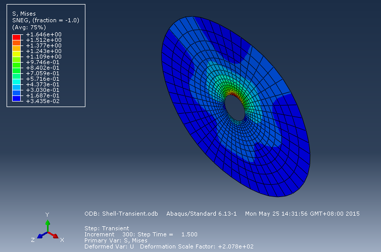

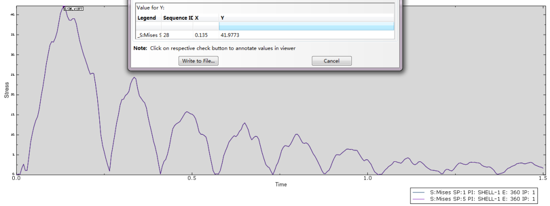

分析可得各个时间增量步上的Mises应力云纹图,如图6所示。通过对各时间增量步的观察可得,圆盘所受Mises应力最大处集中在圆孔顶部。
算例丨圆盘类零件的振动模态与动态响应有限元分析的图48
图6 在分析步结束时的Mises应力云纹图
输出圆孔顶部的Mises应力随时间变化的曲线,如图7所示。最大Mises应力出现在0.135s时,应力值为41.9773MPa。随后,Mises应力幅值随时间组建衰减。

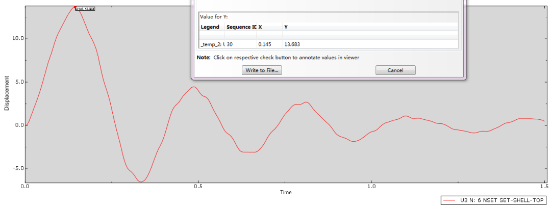

圆盘顶部位移随时间的变化如图8所示,由图中可以得到圆盘顶部最大位移发生在0.145s,最大位移为13.683mm。由于阻尼作用,振幅随时间慢慢衰减。载荷持续0.2s, 在载荷为0后,位移的振动周期大约为0.3s。在模态分析中,Z方向上具有显著质量的最低阶振型是第三阶,其相应的固有频率为3.2089Hz,即周期为1/3.2089=0,312s,它决定了模型在此方向上的振动周期。
算例丨圆盘类零件的振动模态与动态响应有限元分析的图50
图8 圆盘顶部位移随时间变化曲线
