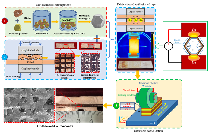

哈尔滨工业大学张洪涛教授和何鹏教授带领的团队通过 对金刚石增强相颗粒的表面金属化处理和空间位置约束,并在超声波低温固结技术下实现了金刚石强化相颗粒在层压复合材料中稳定存在及其复合材料的自由成形和加工制备。 相关成果以Microstructure and interface evolution of diamond/Cu composites prepared via ultrasonic additive manufacturing (UAM)为题发表在Journal of Materials Research and Technology期刊上。

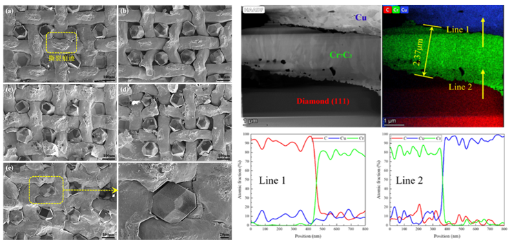

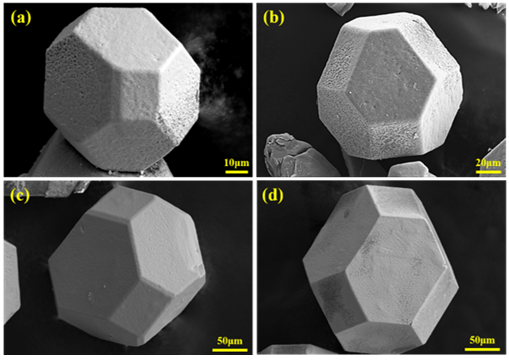

首先,为了解决复合材料预制带制备过程中金刚石颗粒对基体金属层间导电性能的影响,需要对金刚石颗粒进行预处理,在其表面形成导电涂层。该镀层同时可以有效改善金刚石与金属基体材料的界面结合,抑制金刚石与金属基体之间的不利反应,进而达到优化材料导热性能和力学性能的目的。本文采用熔盐法对金刚石进行表面镀铬处理,最终在金刚石颗粒表面形成了均匀、完整的铬镀层。

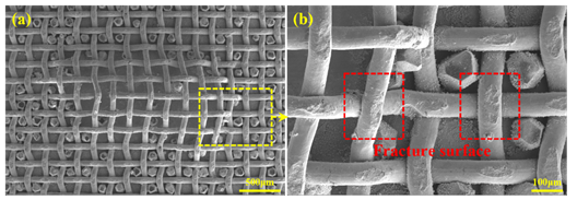

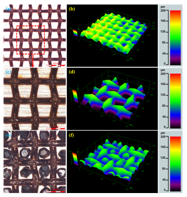

其次,通过设计三维栅格结构实现了金刚石强化相颗粒在复合材料层间的空间约束和固定。铜网呈现均匀、规则的编织结构,每个栅格空间均为独立的正方形结构,在预制带制备过程中通过手工铺粉的方式,形成了每个栅格内只填充一颗金刚石颗粒的理想结构。

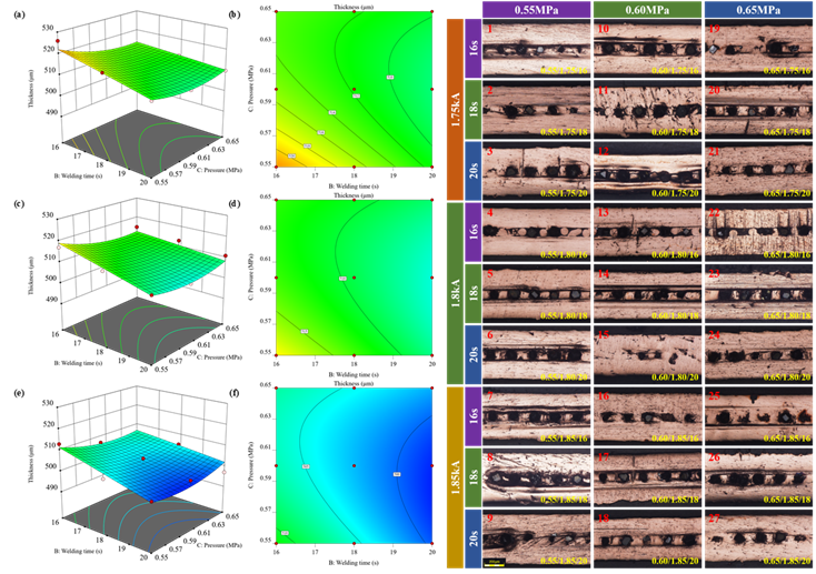

随后,团队利用电阻焊工艺构建“三明治”结构金刚石增强铜基复合材料预制带,镀铬金刚石颗粒与铜箔基体形成了一定强度的连接。

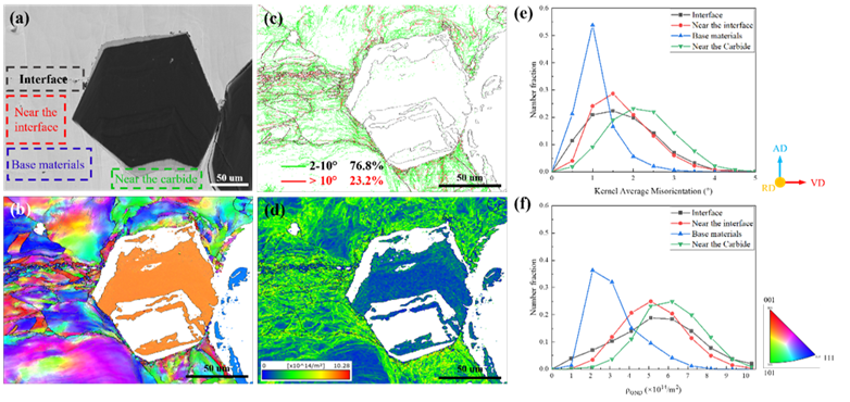

最后,以预制带作为复合材料叠层制备的原材料结构单元,实现了镀铬金刚石/铜复合材料的超声波固结制备,该复合材料实现了金刚石与铜之间的优异结合,且热导率达到428.07 W/m·K。
