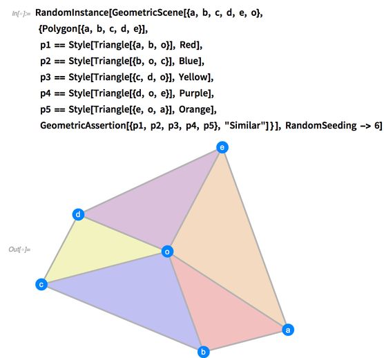

新函数 GeometricScene 的参考文档页面有一个巧妙的示例,给出了下面的代码片段,其中 GeometricAssertion 调用七个相似三角形:

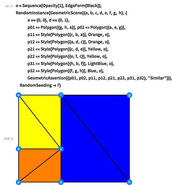

这是参考文档中提到的第二个巧妙范例。将多边形分解为相似三角形:
密铺平面:基于2,φ,ψ,χ,ρ 的12个新的代入镶嵌的图10
这个解可以被扩展为九个相似三角形。

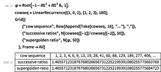

1356 年,Narayana 在他的书 Ganita Kaumudi 中提出了以下问题:“一头母牛每年生下一头小牛。小牛在三岁时生出另一只小牛。一头奶牛在二十年间产生的后代数量是多少?“
我们可以使用 Mathematica 来显示 Narayana 奶牛序列及其与(psi)的关系,即超级黄金比例。密铺平面:基于2,φ,ψ,χ,ρ 的12个新的代入镶嵌的图17

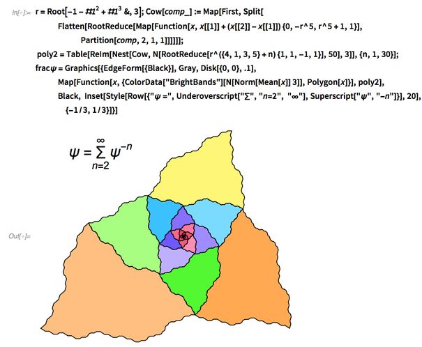

密铺平面:基于2,φ,ψ,χ,ρ 的12个新的代入镶嵌的图36的无穷级数也可以用相似三角形的无穷集合来说明。

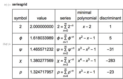

这是上述值的表格:

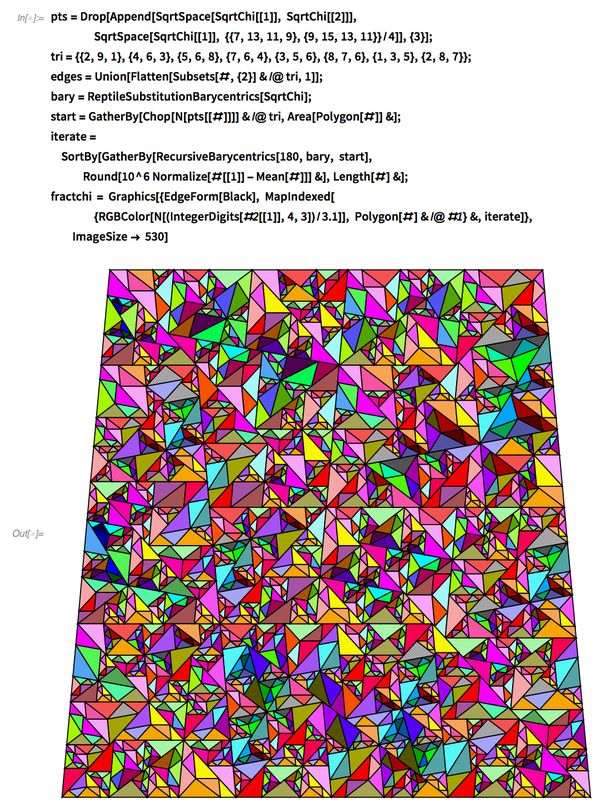

这是 180 步后 X 分形的一部分。
