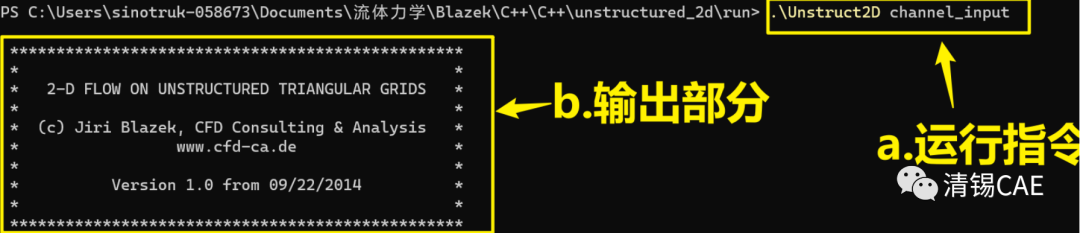

接下来的部分用于输出一些程序信息,如下图1所示,可以看到其输出部分与程序代码部分是一一对应的。
 cout << endl
      << " *************************************************" << endl
      << " *                                               *" << endl
      << " *   2-D FLOW ON UNSTRUCTURED TRIANGULAR GRIDS   *" << endl
      << " *                                               *" << endl
      << " *  (c) Jiri Blazek, CFD Consulting & Analysis   *" << endl
      << " *                 www.cfd-ca.de                 *" << endl
      << " *                                               *" << endl
      << " *          Version 1.0 from 09/22/2014          *" << endl
      << " *                                               *" << endl
      << endl;

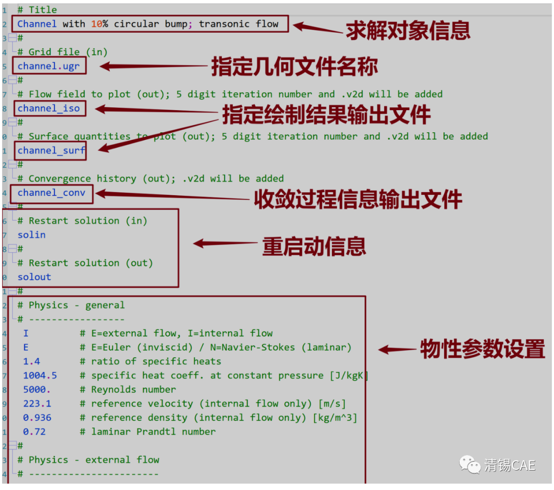

5.main函数体内:读取字典文件channel_input
接下来执行的部分为读取控制文件部分,也可以称之为是字典文件。在前面头文件中包含了"userInput.h",此处的UserInput就是自定义的用于处理文件读取的类。该类内有一个Read成员函数,用于读取**_input文件,此处指定的是channel_input文件主要信息如下图2所示。可以看到channel_input文件其实就是我们在商业软件中设置的各类求解器信息。
//读取字典文件channel_input
 if (argc == 2)
   try
     UserInput::Read(argv[1], solver, output);
   catch (exception &e)
     Error::Message(e.what());
 else
   Info();
Blazek版非结构网格CFD求解器案例分析03:的图2
图2.channel_input文件

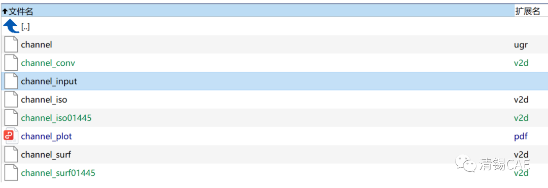

此外值得注意的是Blazek在代码中引入了异常处理部分,这样在程序执行过程中可以针对出现的问题进行通信并做出相应的处理。也就是说有时候有一些异常信息不必严重到必须停止程序运行的程度时可以采用这样的处理方式。这对CFD程序而言很有必要,因为有时候我们在提交程序到服务器运行后并不能一直待在电脑旁监测,如果程序没有设计合理的异常处理功能那么很有可能晚上提交计算第二天来看时发现程序早就因为种种原因停止运行了,这对按分钟计算的宝贵服务器资源是巨大的浪费。
Blazek版非结构网格CFD求解器案例分析03:的图3
图3.程序执行过程所需的各类文件

读取完成之后会通过UserInput内的Print函数输出一些读取信息(图4),用于程序执行过程中工程师进行检查。
  UserInput::Print(solver, output);

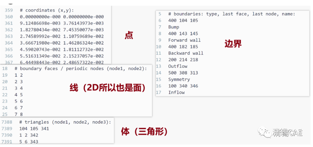

此部分是网格处理部分,原始的网格文件为channel.ugr文件,该文件规定的信息如图5所示。可以看到ugr文件部分比较简单,主要是给定了点坐标、线组成信息(哪两个点连成线)、面组成信息(哪些线组合成面)、边界类型信息。显然这些信息是不足以支撑CFD计算的,比如面之间的相邻关系、线的中心信息等等,这些都是通过这部分信息完成的。处理完成之后会输出必要的网格信息,如图6所示。
Blazek版非结构网格CFD求解器案例分析03:的图5
图5. urg文件

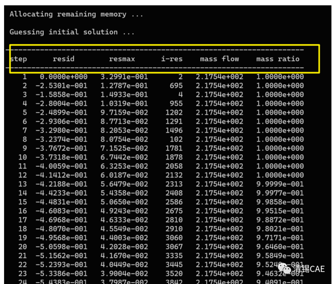

首先又是输出一些信息,输出的信息主要是求解过程中的检测量,对应执行exe文件后的提示界面如图7所示。
 // 准备必要的输出信息
 if (solver.bndConds.flowType == FlowType::External)
   str.clear();
   str.insert(0, 83, '-');
   cout << str << endl
        << " step      resid        resmax      i-res      cl            cd            cm"
        << endl
        << str << endl;
 else
   str.clear();
   str.insert(0, 69, '-');
   cout << str << endl
        << " step      resid        resmax      i-res    mass flow    mass ratio"
        << endl
        << str << endl;
Blazek版非结构网格CFD求解器案例分析03:的图7
图7. 程序启动后输出信息
此处进入了真正的求解部分,其核心就是solver.timeDiscre.Solve部分。通过该函数的实参可以比较直观的看到,前面定义和计算的一系列变量都被传递给Solve函数进行运算。这部分是求解的核心,后面需要仔细讲解。
