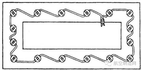

保险丝
采用一根细金属丝将两个或两个以上的紧固件连结在一起。当某一元件有松动趋向时,它会受到保险丝的牵制而停止发展。
材料:低碳钢、不锈钢和黄铜等,一般常用的是低碳钢丝。打保险时,可选用单股或双股保险丝形式,一般以双股扭结成辫结形式应用最广泛,如下图所示。
螺栓一动就松?看飞机火箭上的螺栓是怎么做的!的图1
单股保险丝一般常用于分布间隔很近的小螺钉群或很不容易达到的地方,如下图所示。
螺栓一动就松?看飞机火箭上的螺栓是怎么做的!的图2
一般说来,如果螺纹紧固件群集在一起,采用相互串联保险的形式要比各自独立保险优越得多。一次串联保险的元件数量多少,应视具体场合而定。

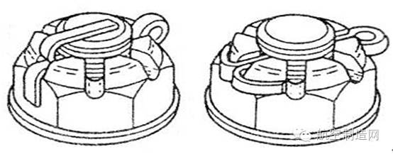

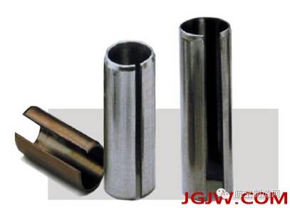

开口销
螺栓一动就松?看飞机火箭上的螺栓是怎么做的!的图3
开口销的安装形式如下图:
螺栓一动就松?看飞机火箭上的螺栓是怎么做的!的图4

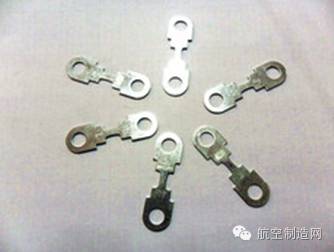

保险片
螺栓一动就松?看飞机火箭上的螺栓是怎么做的!的图5

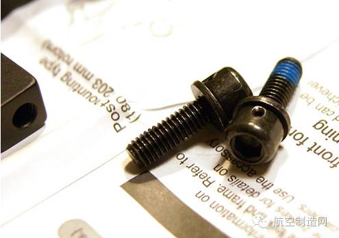

保险螺杆
螺栓一动就松?看飞机火箭上的螺栓是怎么做的!的图6
除此之外螺纹自锁是一种最常见的防松措施,螺纹自锁一般通过特殊的螺纹牙型来实现,自锁螺纹的螺距(牙距)较小。自锁性能一般来说取决于螺母,除非螺杆损坏特别严重,故自锁力太小故障一般情况下可以通过更换螺母解决。

2.螺牙上加工特殊的工程塑胶,即可使螺丝螺帽在锁紧过程中,因工程塑胶被压挤产生强大的摩擦扭力及反作用力,产生全齿节的接触,提供对振动的绝对阻力,使一般螺丝变成永久强力之防松螺丝,彻底解决螺丝与螺丝连接松动问题。

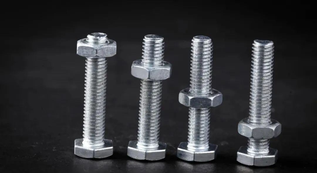

3.增大摩擦力的防松方法。这类防松方法是使拧紧的螺纹之间不因外载荷变化而失去压力,因而始终有摩擦阻力防止连接松脱。增大摩擦力的防松方法有安装弹簧垫圈和使用双螺母等。
