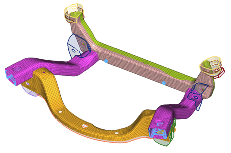

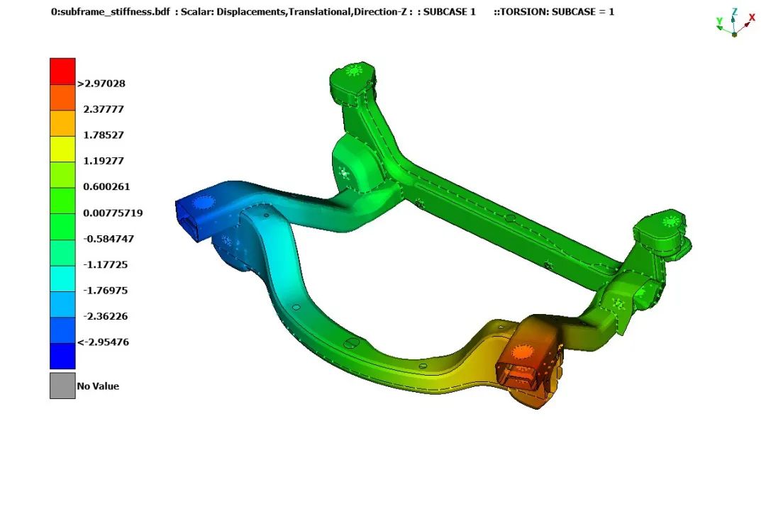

一. 分析工况

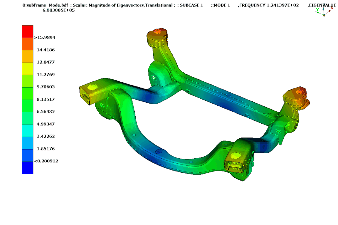

      本文中副车架分析工况包括:扭转刚度分析、弯曲刚度分析、模态分析(其他工况可以按同样的方式进行多学科联合,如安装点静刚度、动刚度,静强度,动强度(疲劳)等工况可以同时进行多学科优化)。求解器使用nastran。
基于meshworks和optimus副车架多学科轻量化优化的图2
模态分析结果
基于meshworks和optimus副车架多学科轻量化优化的图3

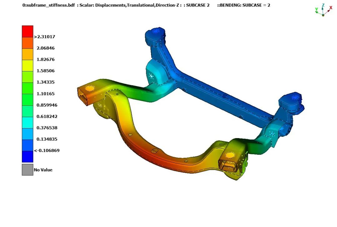

扭转刚度
基于meshworks和optimus副车架多学科轻量化优化的图4
弯曲刚度

弯曲刚度[N/mm]
150
153.0

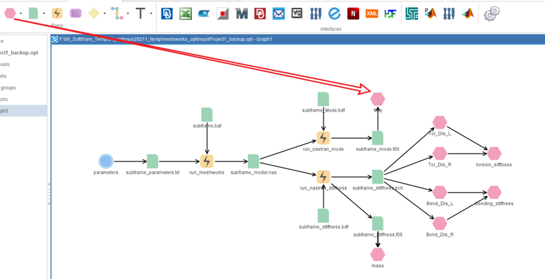

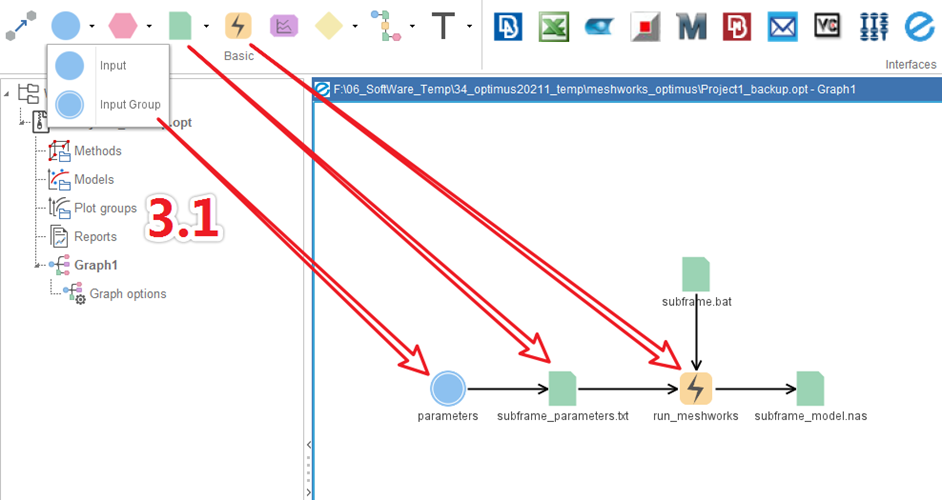

3.1 首先搭建meshworks流程。meshworks流程包括1个“Input Group”(或者7个input亦可),3个“File”和1个“action”。将所需的模块拖放到图形界面,并用“connection”连起来。
基于meshworks和optimus副车架多学科轻量化优化的图11

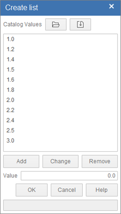

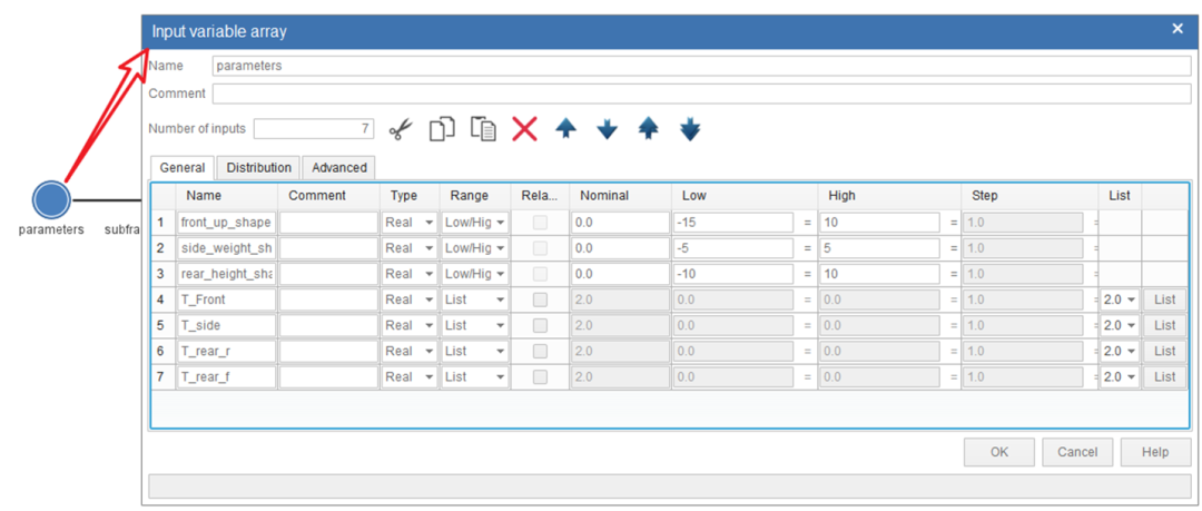

3.1.1 双击“Input Group”,打开输入参数编辑窗口,按设计变量参数进行对应的设置,包括变量名,变量类型等设置。其中3个形状参数为连续变量,4厚度参数为离散变量(以列表的形式给出,见下图)。
基于meshworks和optimus副车架多学科轻量化优化的图12
基于meshworks和optimus副车架多学科轻量化优化的图13

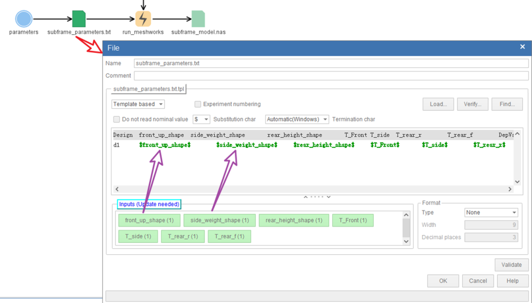

3.1.2 双击“File”模块,打开文件编辑窗口,点击“Load”加载meshworks批处理运行的参数控制文件。然后将上一步定义好的参数(在下方蓝色Inputs框中)按对应的位置与文件中的参数进行关联,选中原文件中数值位置,再双击下侧变量名即可完成设置。按同样的方法设置其他6个参数,完成参数文件的参数关联。
:其中“Format”中的Typer可以对参数的格式进行具体的设置,这个需要根据实际的情况进行设置,比如对于dyna求解文件有格式,长度要求的情况按实际需求设置即可。这里面meshworks对数值格式没有特殊要求,因此保持默认选项“None”即可。
基于meshworks和optimus副车架多学科轻量化优化的图14

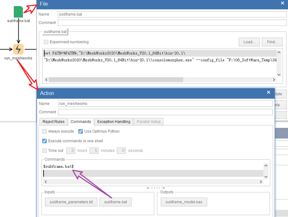

3.1.3 双击“File”模块,打开文件编辑窗口,点击“Load”加载meshworks批处理命令.bat文件。再双击“action”,点击下方“Inputs”中上一步加载进来的.bat文件,即完成了commands设置。
这里需要注意以下几点:
1。以上设置步骤中,可以不包含.bat文件的模块,而是直接将meshworks的批处理命令写在“action”模块中的commands中即可。
2.这里没有用另外一个“file”模块来加载meshworks批处理命令所需的.msw参数化模型文件,这和批处理命令具体书写格式有关。以下详细说明。

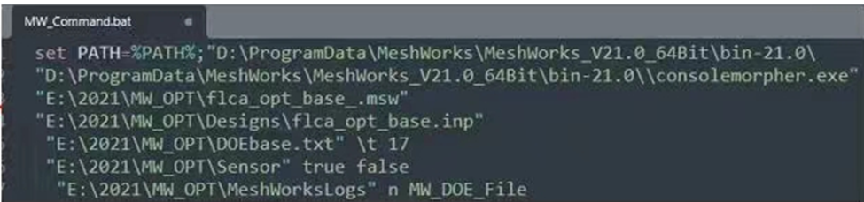

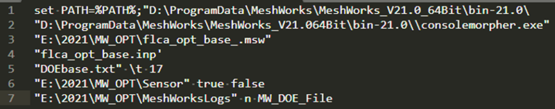

meshworks批处理命令书写格式要求说明
基于meshworks和optimus副车架多学科轻量化优化的图15

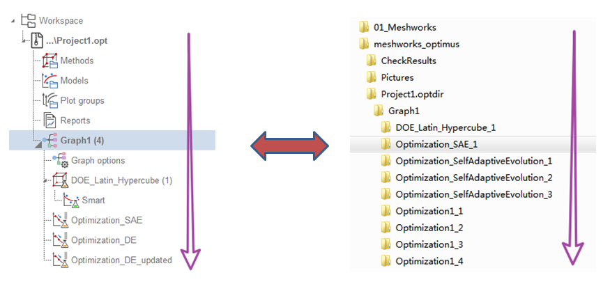

       标准的meshworks批处理命令格式如上图所示,其中.msw参数化meshworks模型文件,.inp求解器输出文件,meshworks运行log文件夹都是带绝对路径的。这个在单次运行时是没有任何问题的,但是当和优化软件进行联合时,往往会遇到问题。不同的优化软件对文件的存储位置有一定的规则,比如optimus会在生成的Project.optdir文件下的Graph文件下的子文件夹中。如右图所示。这些文件夹都是软件运行过程中自动生成的,为了保证meshworks批处理运行后可以正确地将生成的文件在正确的位置,需要修改以上批处理命令中对应文件的路径。
基于meshworks和optimus副车架多学科轻量化优化的图16
       按以上格式进行修改,将求解器输出文件,参数控制文件修改为相对路径,这两个都是在优化软件运行过程中需要更新的。.msw文件可以不修改,因为这个文件是优化过程中不需要更新,这也是在meshworks优化流程图形中没有将.msw这个文件加载进流程中的原因。当然,如果把这个文件也改为相对路径,并放进流程中也是可以的,但如果.msw文件比较大,则会增加无用的文件I/O时间和硬盘占用空间(这个设置同样适用于其他有类似情况的软件)。
基于meshworks和optimus副车架多学科轻量化优化的图17

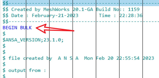

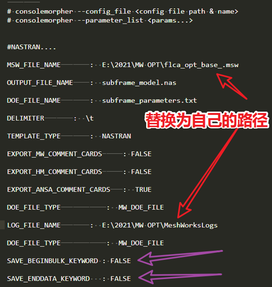

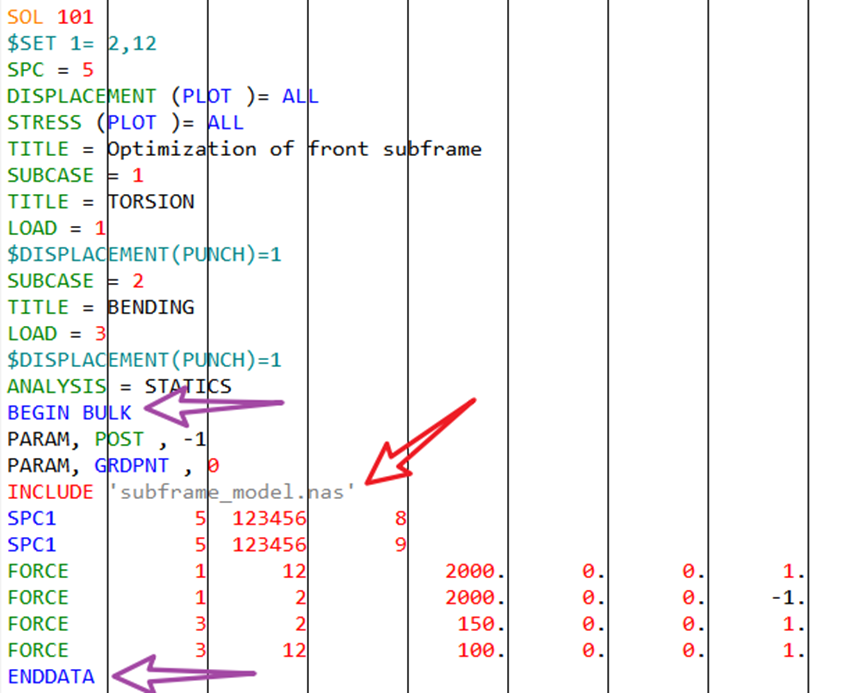

       进一步说明,以上批处理运行过程中生成的求解器文件包含了默认的卡片。比如本例中,如果通过这种方式生成的副车架模型文件,会包含nastran的关键字卡片,如BEGIN BULK、ENDDATA。如果整个文件就是完整的可求解文件是没有问题的,但通常还会遇到有些用户是通过include模型文件的方式,只是将参数化的网格模型独立处理,而将其他信息写在头文件中。
基于meshworks和optimus副车架多学科轻量化优化的图18
      如本例,只是将网格模型部分用meshworks进行参数化。这时候需要保证meshworks批处理生成的模型文件中不能包含BEGIN BULK、ENDDATA才能保证正确地进行求解。
基于meshworks和optimus副车架多学科轻量化优化的图19
       此时需要修改批处理命令为 consolemorpher.exe --config_file,然后通过设置config_file来进行如上所需的特殊设置要求。本例中的config_file设置见下图,即可以实现在批处理运行meshworks时生成的模型文件不包含:BEGIN BULK、ENDDATA。

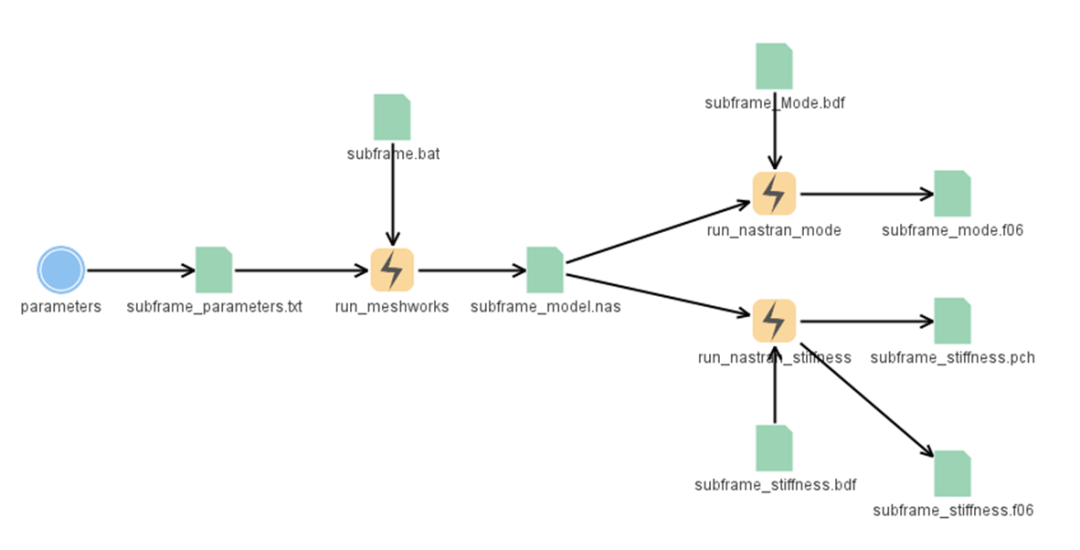

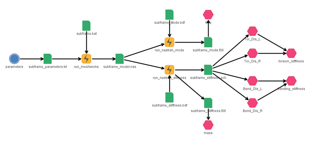

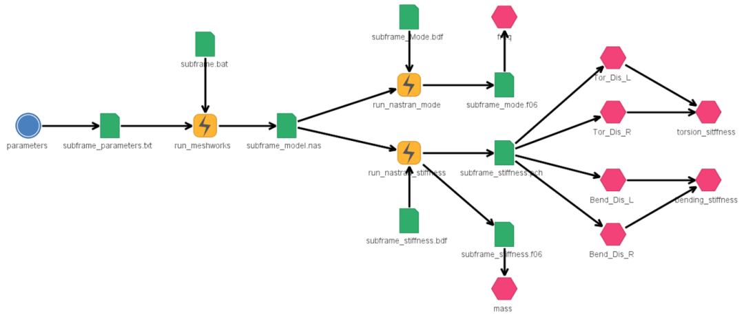

3.2 继续搭建求解器流程,本例中使用nastran求解器,其中包括模态计算,刚度计算。模态计算结果输出到.f06文件中,刚度计算结果输出到.pch文件中,质量结果输出到.f06文件中。以上没有特殊的设置,按流程正确连接即可。
基于meshworks和optimus副车架多学科轻量化优化的图23

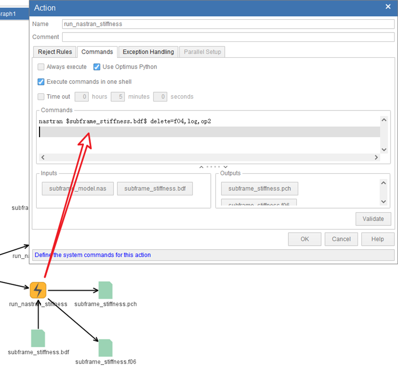

3.2.1 说一下nastran模块的求解设置,如上文中meshworks模块所述,这里可以直接将nastran求解命令直接写在这里即可,或者写一个bat文件,然后用一个“file”模块将这个bat文件加载进来即可。这里面有一点需要注意,优化过程会生成大量结果数据,如果过程中不需要或者用过了之后不在需要了,可以删除文件,节省硬盘空间,比如本例中不需要f04,log,op2等文件,那么直接加上nastran的命令进行删除即可,或者在加上del批处理命令进行删除。
基于meshworks和optimus副车架多学科轻量化优化的图24

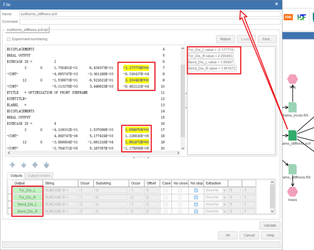

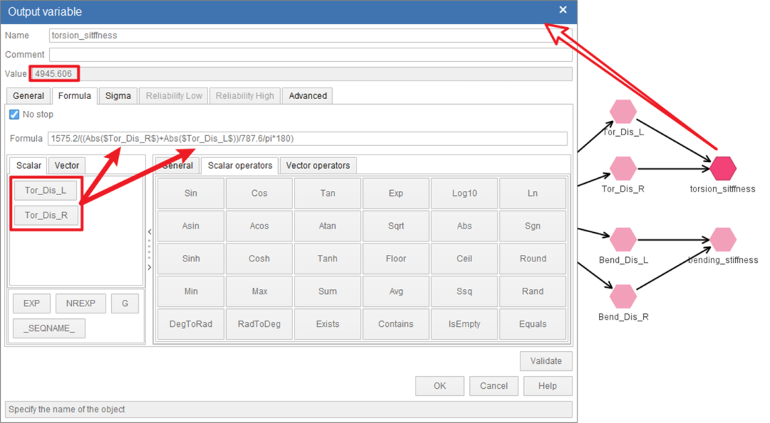

3.2.2 添加“output”模块到图形界面中,本例中包括模态频率,质量,刚度等响应,其中刚度需要进行结果二次处理,扭转刚度和弯曲刚度分别通过两个测点结果进行公式计算。
基于meshworks和optimus副车架多学科轻量化优化的图25

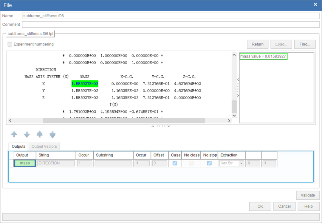

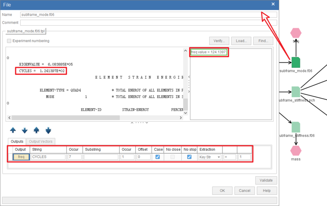

3.2.3 双击模态结果的“file”模块,打开设计结果提取设置界面,根据f06结果文件中模态频率结果的数据位置,进行结果提取设置。本例中提取的是第一阶模态。找到模态结果文件f06中具体的位置。通过关键字“CYCLES”来定位,在关键字“CYCLES”第七次出现的位置,右边第一个关键字符串即可定位到需要的结果数值。设置完成后通过点击“verify”来确认是否正确提取了所需的结果。
基于meshworks和optimus副车架多学科轻量化优化的图26
3.2.4 按同样的方法,提取刚度测点的位移结果。
基于meshworks和optimus副车架多学科轻量化优化的图27
3.2.5 按同样的方法,提取质量结果。
基于meshworks和optimus副车架多学科轻量化优化的图28
3.2.6 设置扭转刚度结果,在打开的output模块中的“Formula”栏中,给出扭转刚度计算公式“ 1575.2/((Abs($Tor_Dis_R$)+Abs($Tor_Dis_L$))/787.6/pi*180) ”。可以在value中看到公式的计算结果。

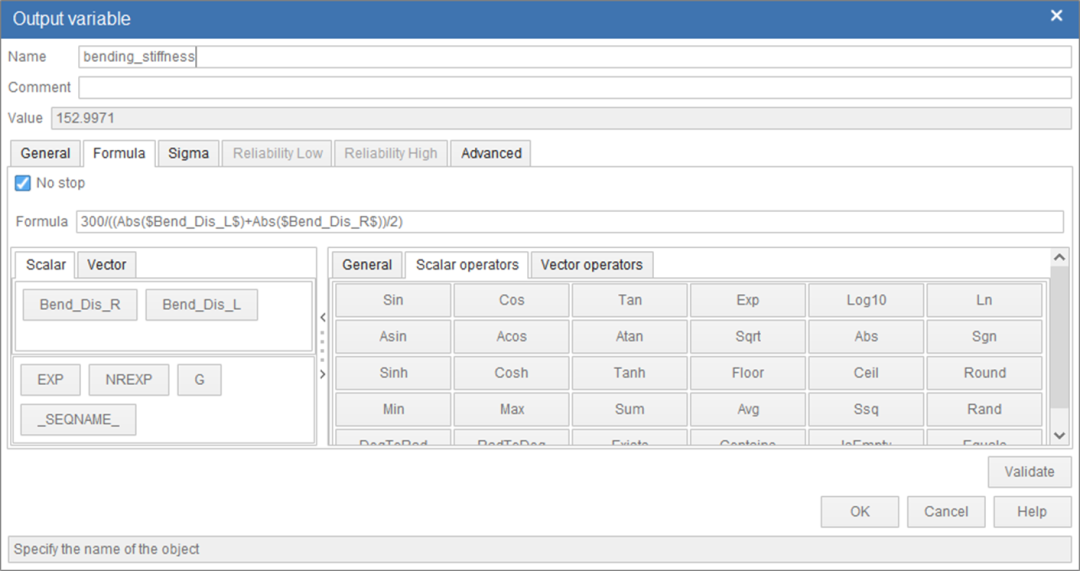

3.2.7 同样地,按此方法设置弯曲刚度计算公式。
基于meshworks和optimus副车架多学科轻量化优化的图30
      以上,就完成了meshworks和nastran联合计算的流程搭建。后续可以进行DOE分析、优化分析等。

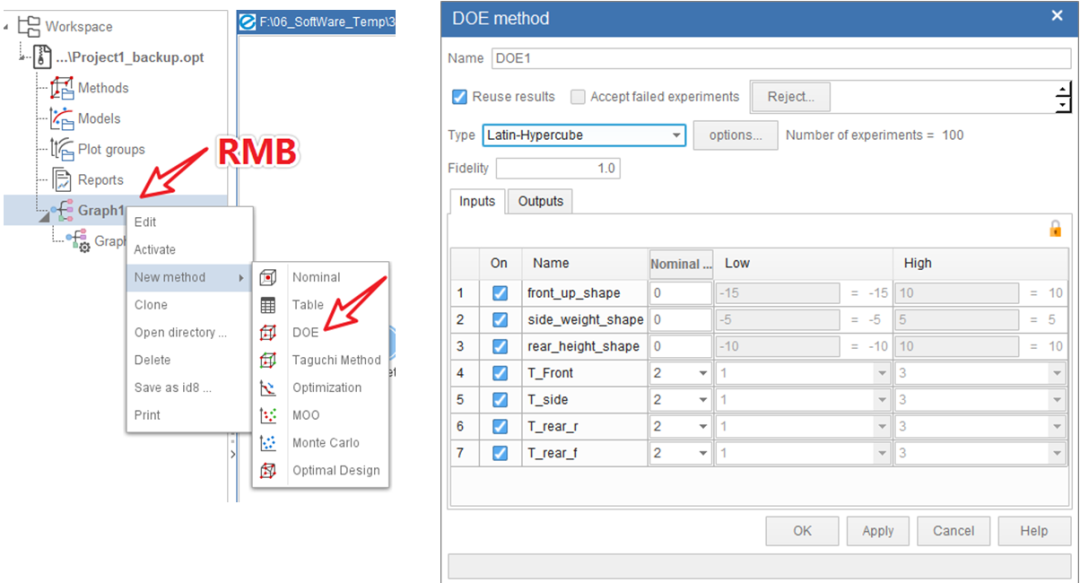

四. DOE分析
基于meshworks和optimus副车架多学科轻量化优化的图31

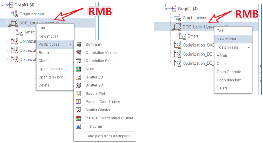

4.1 右键左侧中Graph1位置,选择New method中的DOE。进入DOE设置界面,本例中选择拉丁方法,具体的样本点个数和优化问题相关,这需要一定的工程经验,本例中按默认值为100个样本点。设置完成之后点击Apply即可进行DOE分析。(点击OK会保留设置不进行DOE分析)
基于meshworks和optimus副车架多学科轻量化优化的图32
4.2 DOE分析完成之后,右键加载结果,然后可以进行结果后处理。右键DOE位置,选择New model即可在此DOE分析的结果基础上构建代理模型。
基于meshworks和optimus副车架多学科轻量化优化的图33

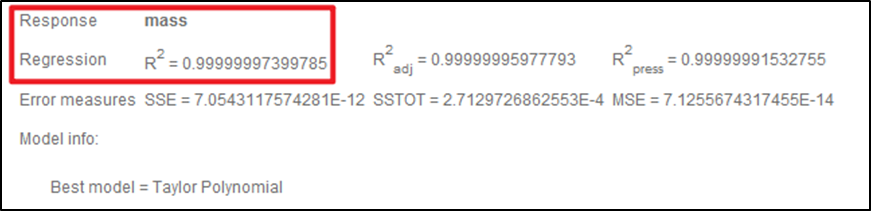

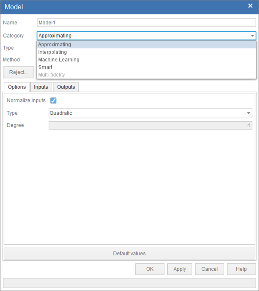

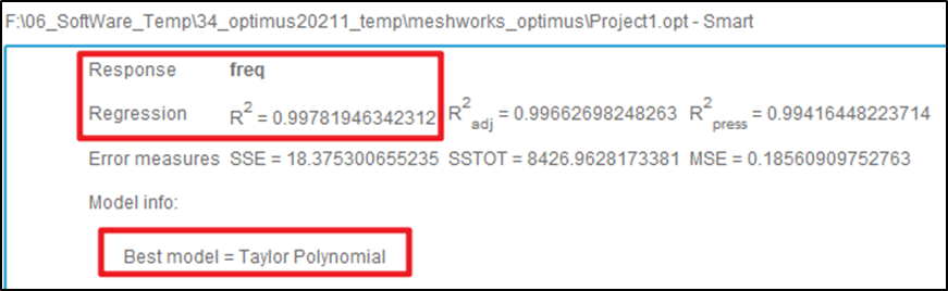

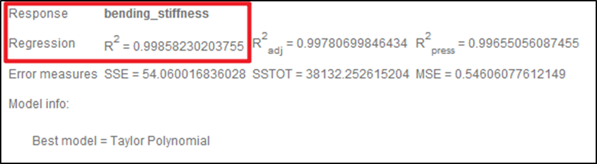

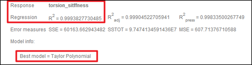

4.3 选择构建代理模型的方法,optimus内置了很多构建代理模型的方法,包括近似模型,差值,机器学习等方法。本例中选择smart方法,该方法可以自动选择模型精度最高的方法进行代理模型的创建。
基于meshworks和optimus副车架多学科轻量化优化的图34

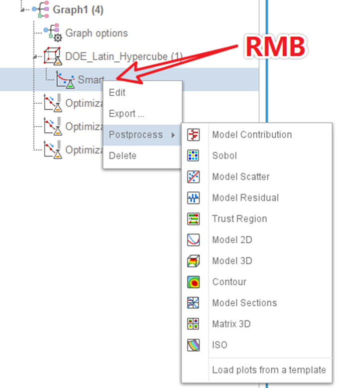

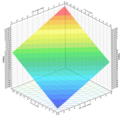

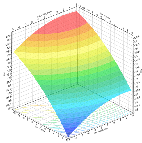

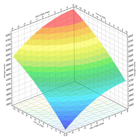

4.4 右键代理模型,可以进行结果后处理,查看模型精度,2D、3D响应面等。
基于meshworks和optimus副车架多学科轻量化优化的图35
基于meshworks和optimus副车架多学科轻量化优化的图36
基于meshworks和optimus副车架多学科轻量化优化的图37
基于meshworks和optimus副车架多学科轻量化优化的图38
代理模型
模型精度
频率
0.998
扭转刚度
0.999
弯曲刚度
0.998
质量
0.999
基于meshworks和optimus副车架多学科轻量化优化的图39
模态响应面模型
基于meshworks和optimus副车架多学科轻量化优化的图40
扭转刚度响应面模型

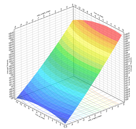

基于meshworks和optimus副车架多学科轻量化优化的图41
弯曲刚度响应面模型

质量响应面模型

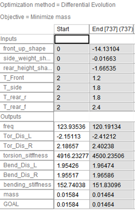

五. 优化
基于meshworks和optimus副车架多学科轻量化优化的图43

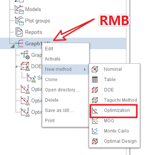

5.1 右键左侧中Graph1位置,选择New method中的Optimization。进入Optimization设置界面。
基于meshworks和optimus副车架多学科轻量化优化的图44

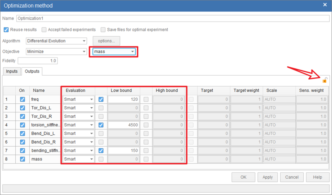

5.2 进入Optimization设置界面,在Objective中选择最小化质量为设计目标。打开右侧“锁”,然后即可对Outputs中的项进行设置,其中Evaluation选择我们上一步创建的代理模型“smart”,如果是设置的analysis,则是进行实际求解计算。并对响应的设计响应进行约束设置。设置完成后,点击Apply即可进行基于响应面的优化分析计算。
基于meshworks和optimus副车架多学科轻量化优化的图45

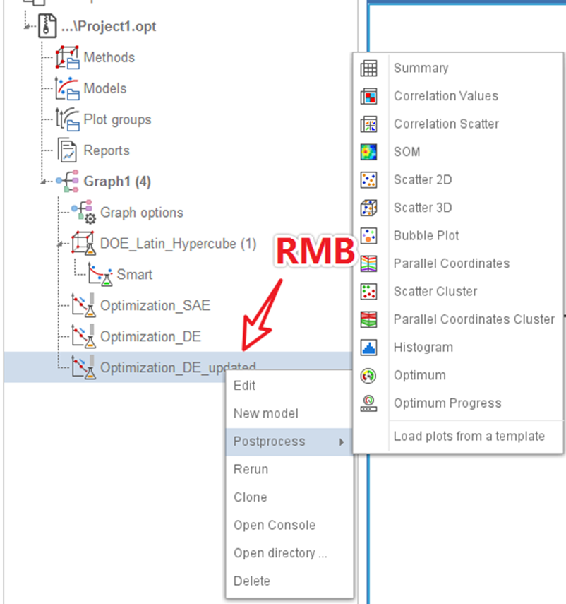

5.3 右键optimizaition,可以对优化结果进行后处理。
基于meshworks和optimus副车架多学科轻量化优化的图46

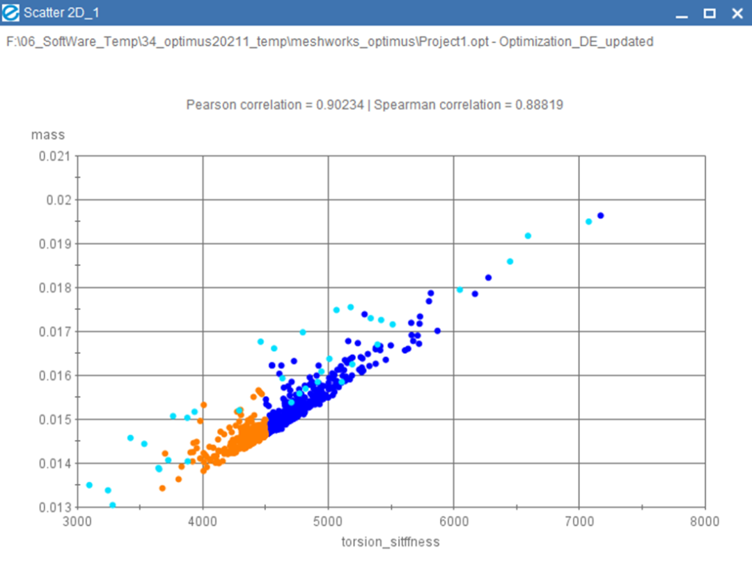

      从优化结果来看,最终所有性能都满足设计要求,副车架质量从15.84kg降低到14.64kg。 减重1.2kg 减重比7.6%

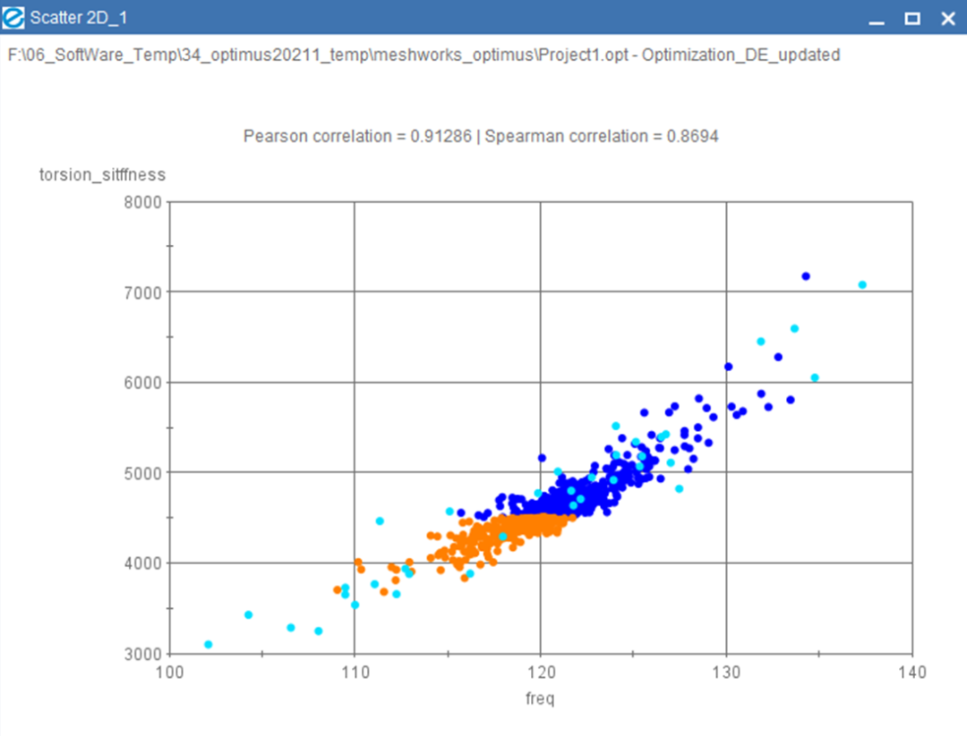

其他后处理结果:
基于meshworks和optimus副车架多学科轻量化优化的图47

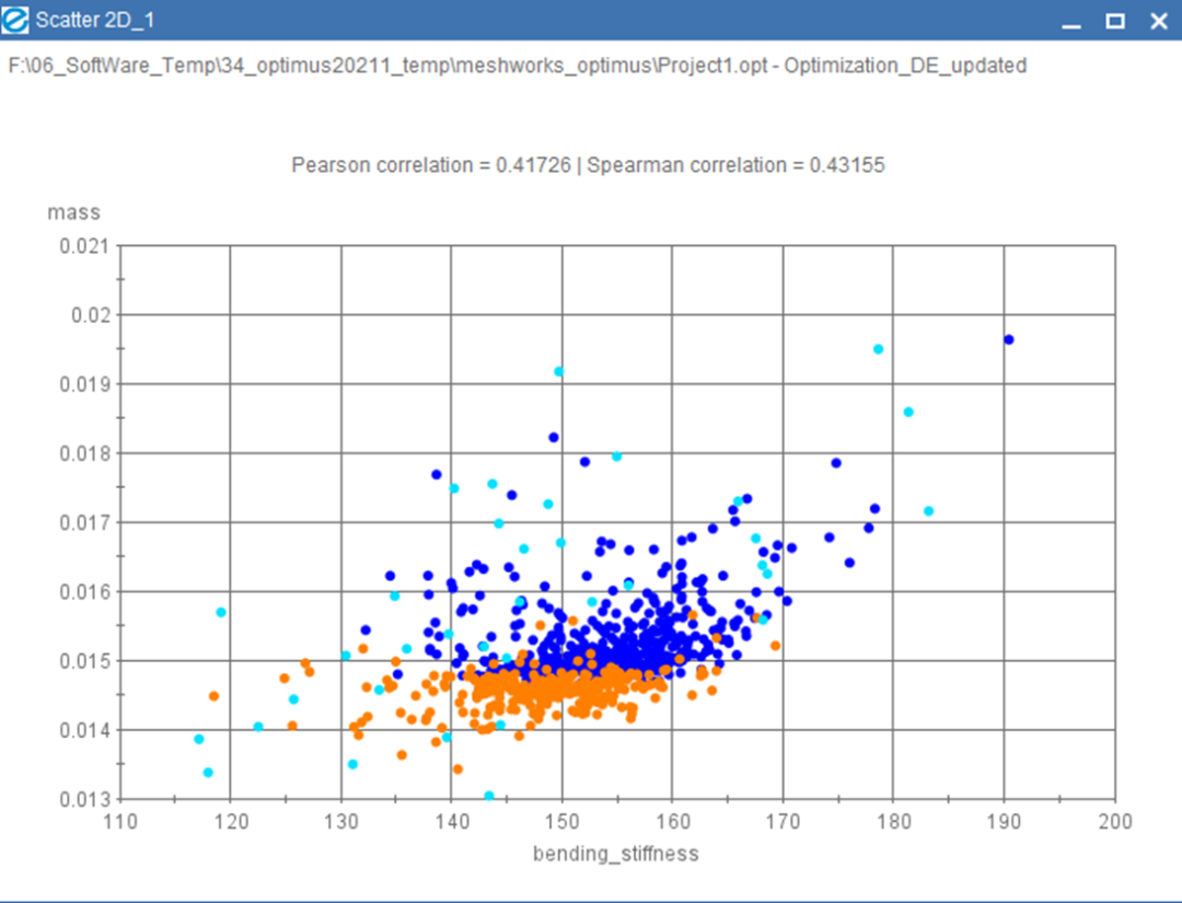

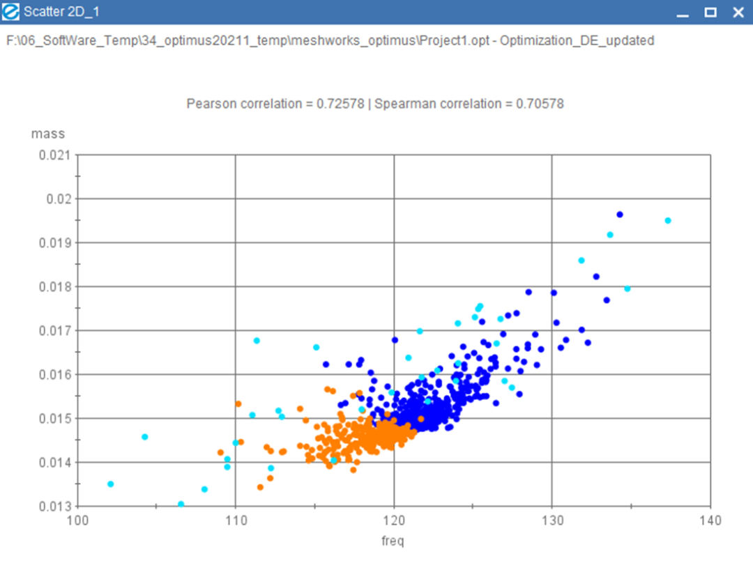

质量-频率相关性
基于meshworks和optimus副车架多学科轻量化优化的图48
质量-扭转刚度相关性
基于meshworks和optimus副车架多学科轻量化优化的图49
质量-弯曲刚度相关性
基于meshworks和optimus副车架多学科轻量化优化的图50
扭转刚度-模态相关性
设计响应
相关系数
质量-扭转刚度
0.9
质量-弯曲刚度
0.42
质量-扭转模态
0.73
扭转刚度-模态
0.91
       从结果来看,本例中质量和扭转刚度性能之间的相关性最大,为0.9,这从实际分析结果可以看到,约束条件扭转刚度的改变,对质量的影响是最大的。模态和弯曲刚度的影响相对较小。而扭转刚度和扭转模态相关系数为0.91。也就是说,这里扭转刚度和扭转模态相关性非常高。但是,请注意,他们两个对于质量的相关性是不一样的。
      这说明了一个问题,有时候性能之间的相关性具有一定的欺骗性。比如,车身的频响(动刚度、vtf、ntf)性能,我认为是和车身模态性能(包含刚度和质量要素)强相关的,而和车身刚度性能没有直接关系。但是,往往改变了车身刚度,频响等性能也有很大变化。这就会让人有一种错觉,看到了刚度和频响性能之间的一种关系,甚至还像模像样的画出了一条关系曲线。但真实内在的关系是,刚度特性改变了,模态特性也改变了,从而频响特性改变了。这才是事物的本质,而不是表面上看到的刚度和频响特性之间的关系。
