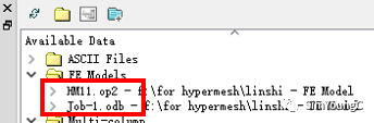

2、通过有限元计算得到Ncode所识别的输入文件,如Hypermesh的计算文件需是.op2格式(本文使用的格式),ABAQUS的计算文件是.odb
两种Ncode多轴随机振动疲劳分析流程建立的图1

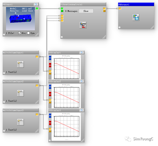

3、第一种设置的完整多轴随机振动疲劳分析需要至少四个模块FEinputVibrationAnalysisMultiColumnFEOutput(个人操作习惯,在Ncode里查看结果不是很方便,导出到HyperView中查看结果)。
两种Ncode多轴随机振动疲劳分析流程建立的图2
这里着重介绍 VibrationAnalysis 中如何设置多通道。
