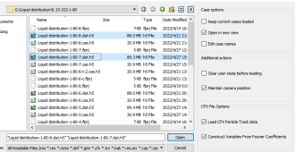

① File-Load results
CFD-POST操作技巧2的图1
② 选择多个dat文件同时导入
CFD-POST操作技巧2的图2
③ 出现以下弹窗,单击OK

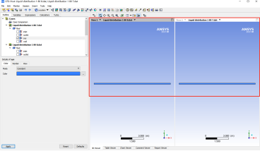

④ 导入之后将会出现两个画面,代表两个dat
CFD-POST操作技巧2的图4
⑤ 在此界面的左端可选择不同的dat文件进行操作显示,可选择模型中存在的面,也可自己创建面。
CFD-POST操作技巧2的图5

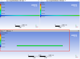

⑦ 至此只是完成了云图的显示,下面进行dat的比较--求云图差值。
双击Case Comparison,显示Case Comparison Active,选择case,单击Apply即可。
CFD-POST操作技巧2的图7
CFD-POST操作技巧2的图8
⑧ 此时会显示第三个画面,即为两个云图的插值
CFD-POST操作技巧2的图9

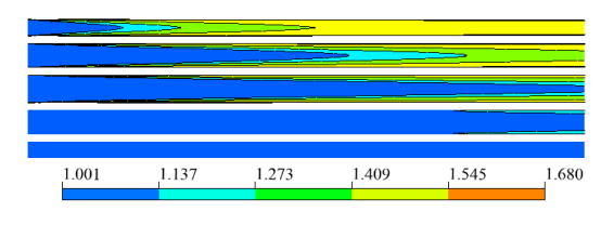

2. 多张云图在同一窗口显示
2.1 同一个cas,不同位置的云图在同一窗口显示
思路:要显示几张云图就需要新建几个contour。如下图新建了5个云图,当这5个云图都勾选了,其实5个云图都显示了,只不过他们显示在同一个位置,被挡住了。
因此我们要做的就是将这几个云图平移一定的距离,使他们不互相遮挡。
CFD-POST操作技巧2的图10
CFD-POST操作技巧2的图11
每个contour设置时location选择不同的位置
CFD-POST操作技巧2的图12
点击Details of Contour的View栏。这里有对云图的平移、旋转操作。如果想将多张云图上下并列显示,则勾选Apply Translation平移,设置x、y、z方向的平移距离。
CFD-POST操作技巧2的图13
其他的云图也进行类似的操作,最后可并列显示多张云图
CFD-POST操作技巧2的图14
