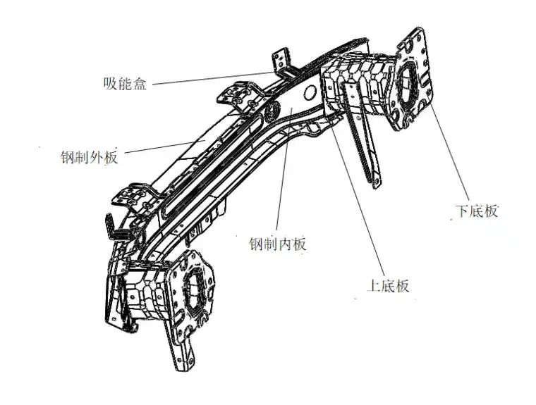

    研究中的原钢制前防撞梁系统采用真实的结构,但是简化了外部的蒙皮,因为外部的蒙皮在实际碰撞过程中,并不对碰撞性能的提高产生正面影响。原钢制前防撞梁系统由三大部分组成:防撞横梁、吸能盒和连接板。其中防撞横梁由钢制外板和钢制内板组成,连接板也分为上底板和下底板,如图2.1所示。
基于LS-DYNA的铝合金前防撞横梁结构设计与优化的图1
图2.1 原钢制前防撞梁系统结构

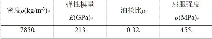

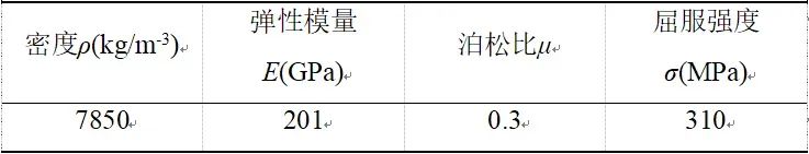

    原钢制防撞横梁和连接板材料均采用B340/590DP,其材料参数如表2.1所示。
表2.1 防撞横梁与连接板材料B340/590DP参数
基于LS-DYNA的铝合金前防撞横梁结构设计与优化的图3

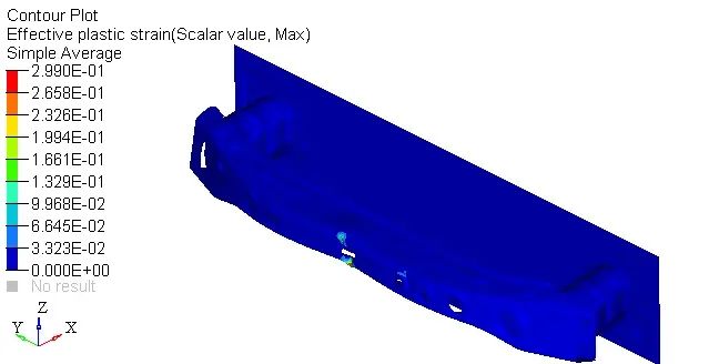

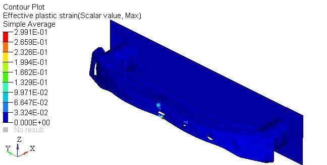

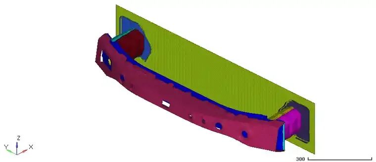

    图2.3是原钢制前防撞梁系统100%重叠刚性墙低速碰撞仿真中0.15s和0.3s处时的塑性应变分布云图,展示了系统整体发生塑性形变的情况。主要是钢制外板的中部发生了塑性形变,最大塑性应变为0.30。
基于LS-DYNA的铝合金前防撞横梁结构设计与优化的图5
基于LS-DYNA的铝合金前防撞横梁结构设计与优化的图6 (a) t=0.15s
基于LS-DYNA的铝合金前防撞横梁结构设计与优化的图7
基于LS-DYNA的铝合金前防撞横梁结构设计与优化的图8 (b) t=0.3s
图2.3 原钢制前防撞梁系统100%重叠刚性墙低速碰撞的塑性应变分布

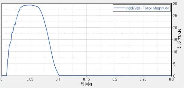

    由图2.4的原钢制前防撞梁系统100%重叠刚性墙低速碰撞支反力曲线可以看出,平板刚性墙位移了0.05s后达到了支反力的峰值,为29.25kN,此时前防撞横梁达到屈服极限,随后因为防撞梁系统发生塑性变形,支反力开始下降,直至0.103s降为0,此时平板刚性墙与原钢制前防撞梁系统基本没有接触。

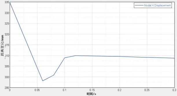

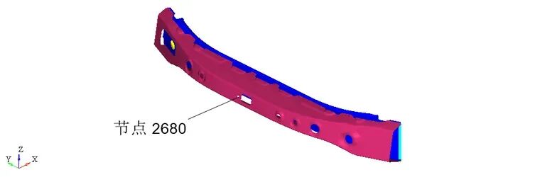

    如图2.5所示,本次仿真的有限元模型中设置了一个能够输出位移、速度等一系列情况的节点2680,它基本上是位于前防撞横梁的中部。从它相对于背板节点46824的距离变化曲线图可以看出:当到前防撞横梁与平板刚性墙接触,由于前防撞横梁发生形变,节点2680相对于背板节点46824的距离不断减少,并应该在0.065s达到沿X正向位移的最大值,所以两者之差就代表了节点2680沿X正方向的最大位移,为38.13mm。随后因为在0.065s之后原钢制前防撞梁系统处于回弹阶段,节点2680有沿着X负方向的回弹位移,因此节点2680相对于背板节点46824的距离不断增加,直到原钢制前防撞梁完全离开平板刚性墙。

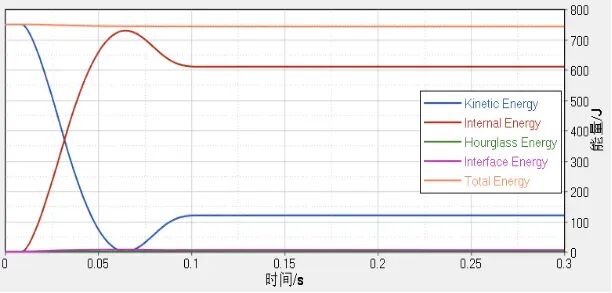

    图2.6展示了原钢制前防撞梁系统100%重叠刚性墙低速碰撞中能量变化的情况。能够明显的看到,沙漏能和界面能非常小,在总能量中占比远远低于5%,这说明整个仿真的模型以及计算结果是有效的。随着时间的不断增加,整个系统的动能在不断地减小,而内能在不断地增加。在0.031s的时候,系统的动能和内能相等。由于0s至0.065s系统处于压缩阶段,所以内能不断地增加,直到0.065s达到峰值,为728.48J;同时动能不断减小,并在0.065s达到最小值,0J。而在0.065s至0.3s,系统处于回弹阶段,所以内能在减小而动能在增加,随着时间的推移,内能最终趋于稳定值609.86J,动能最终趋于稳定值119.401J。
基于LS-DYNA的铝合金前防撞横梁结构设计与优化的图15
基于LS-DYNA的铝合金前防撞横梁结构设计与优化的图16 图2.6 原钢制前防撞梁系统100%重叠刚性墙低速碰撞能量时间曲线

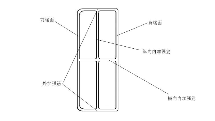

    尺寸多目标优化的研究对象是铝合金横梁截面结构各自的壁厚,因此对于田字形截面形状的横梁来说,它的截面形状可以分为前端面、背端面、外加强、横向内加强筋和纵向内加强筋,其中外加强筋的壁厚上下是一致的,横向内加强筋和纵向内加强筋的壁厚可以不尽相同,截面结构如图3.1所示。
基于LS-DYNA的铝合金前防撞横梁结构设计与优化的图17
基于LS-DYNA的铝合金前防撞横梁结构设计与优化的图18 图3.1 铝合金横梁截面结构

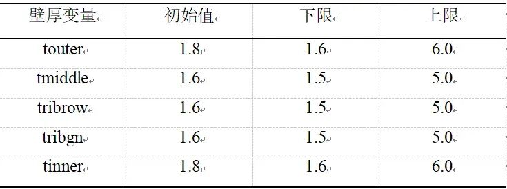

    由于铝合金是挤压型材,所以需要考虑工艺要求和挤压成本,因此,其截面形状不能过于复杂,并且壁厚不能过小。对于田字形截面形状来说,有5个壁厚变量,分别是:tinner、tmiddle、touter、tribgn和tribrow,与它的截面结构相对应,5个壁厚变量的上下限以及初始值如表3.1所示。

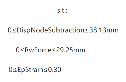

    根据壁厚尺寸多目标优化的目的,选择优化目标为铝合金横梁的总质量和田字形截面形状横梁各自前端面、背板的位移输出节点的位移差值的峰值最小化,而为了使铝合金横梁的性能优于原钢制横梁,所以约束有三个:一是田字形截面形状横梁的前端面沿X方向的最大形变量要小于原钢制横梁前端面沿X方向的最大形变量,即38.13mm;二是田字形截面形状铝合金前防撞梁系统的支反力峰值要大于原钢制前防撞梁系统的支反力峰值,即29.25kN;三是田字形截面形状横梁的前端面塑性应变量峰值要小于原钢制横梁前端面塑性应变量峰值,即0.30。并且在LS-OPT软件内选择Pareto前沿面优化解集(Pareto Optimal Front)和遗传算法(GA)。目标及约束基本方程表示如下:
基于LS-DYNA的铝合金前防撞横梁结构设计与优化的图20

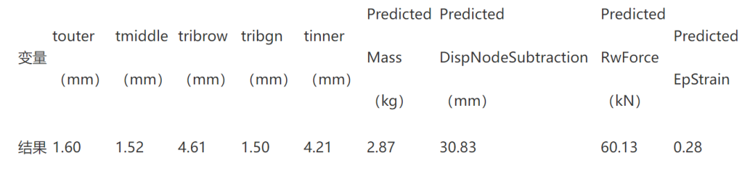

    最终确定的优化结果如下表3.2所示:
表3.2 十字形截面形状Pareto优化结果

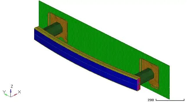

    根据汽车工程方面的相关经验,防撞梁系统的防撞横梁、连接板和背板采用5mm尺寸的网格,对吸能盒采用4mm尺寸的网格。其有限元模型如图4.1所示。
基于LS-DYNA的铝合金前防撞横梁结构设计与优化的图22
基于LS-DYNA的铝合金前防撞横梁结构设计与优化的图23 图4.1 铝合金前防撞梁系统低速碰撞有限元模型

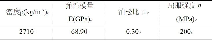

3)材料模型
    在本次仿真分析中,防撞横梁、吸能盒和连接板均采用LS-DYNA中的24号多线性弹塑性材料模型,背板采用的是20号刚体材料模型。

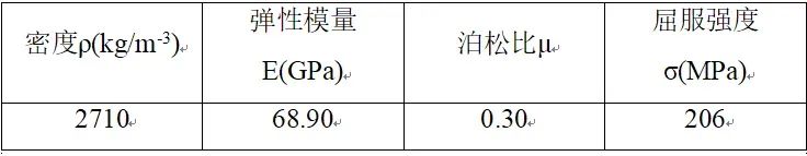

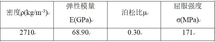

    其中,防撞横梁的材料参数如表4.1所示。
表4.1 防撞横梁材料参数
基于LS-DYNA的铝合金前防撞横梁结构设计与优化的图24

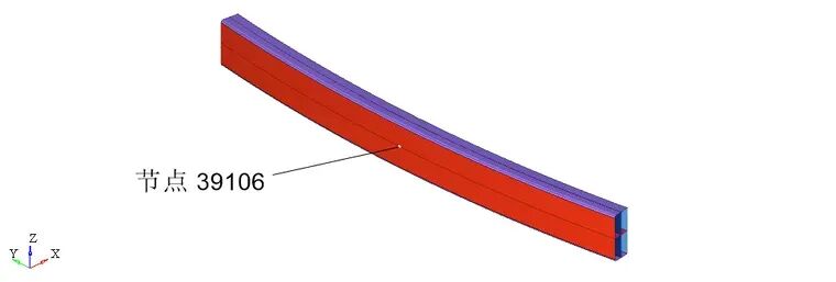

    ·100%重叠刚性墙低速碰撞分析
    整个低速碰撞过程中铝合金前防撞梁系统的表现可以分为两个阶段:一是压缩阶段,二是回弹阶段。当仿真时间为0s至0.054s,铝合金前防撞梁系统处于压缩阶段,其动能不断减小,而内能不断增加,也就是吸收能量的过程;当仿真时间为0.054s至0.3s,整个系统处于回弹阶段,这是因为铝合金前防撞梁具有一定刚度,且存在残余应力,因此系统的一部分内能将会转化为动能,所以表现就是铝合金前防撞梁系统反向运动。因此,新设计的铝合金前防撞梁系统的0.054s加载时间要短于原钢制前防撞梁系统的0.065s加载时间。

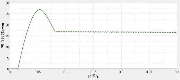

    如图4.2所示,本次仿真的有限元模型中在横梁前端面和背板分别设置了能够输出位移、速度等一系列情况的节点39106和节点113448。节点39106基本上是位于前防撞横梁的中部,从它与节点113448的相对距离变化曲线图可以看出:一开始相对距离为0,直到前防撞横梁与平板刚性墙接触,由于此时前防撞横梁前端面发生形变,所以相对距离不断增加,并应该在0.054秒达到相对距离的峰值,即节点39106沿X正向位移的最大值,为26.87mm,远低于原钢制前防撞梁系统节点2680沿X正向的最大位移38.13mm,说明铝合金横梁刚度要比原钢制横梁更大。随后因为在0.054s之后铝合金前防撞梁系统处于回弹阶段,前端面有回弹现象,故节点39106有沿着X负方向的回弹位移,所以相对距离不断下降直至稳定。
基于LS-DYNA的铝合金前防撞横梁结构设计与优化的图27
基于LS-DYNA的铝合金前防撞横梁结构设计与优化的图28 (a) 39106节点位置
基于LS-DYNA的铝合金前防撞横梁结构设计与优化的图29
基于LS-DYNA的铝合金前防撞横梁结构设计与优化的图30 (b) 39106节点与113448节点相对距离的变化情况
图4.2 铝合金前防撞梁系统100%重叠刚性墙低速碰撞前端面39106节点情况

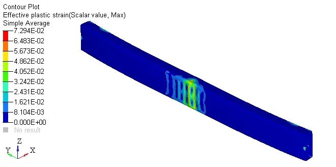

    图4.3是铝合金前防撞梁系统100%重叠刚性墙低速碰撞仿真结束时的塑性应变分布云图,展示了防撞横梁发生塑性形变的情况。主要是前端面的中部和背端面与吸能盒连接处发生了塑性形变,最大塑性应变为0.07,远低于原钢制前防撞梁系统前端面的最大塑性应变0.30,说明铝合金横梁没有开裂的风险。

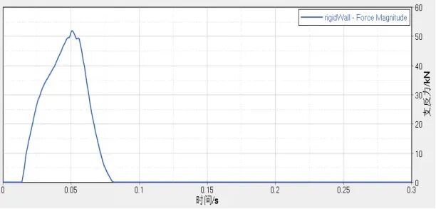

    由图4.4的铝合金前防撞梁系统100%重叠刚性墙低速碰撞支反力曲线可以看出,在0.054s,即压缩阶段结束时达到了支反力的峰值,为51.91kN,远高于原钢制前防撞梁系统最大支反力29.25kN。此时前防撞横梁达到屈服极限,随后因为防撞梁系统发生塑性变形,支反力开始下降,直至0.082s降为0,此时平板刚性墙与铝合金前防撞梁系统基本没有接触。

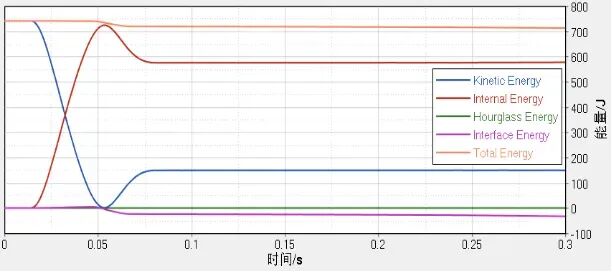

    图4.5展示了铝合金前防撞梁系统100%重叠刚性墙低速碰撞中能量变化的情况。能够明显的看到,沙漏能非常小,在总能量中占比远远低于5%,出现了极少量的负界面能,这是因为出现一定的滑移现象造成的,这说明整个仿真的模型以及计算结果是有效的。随着时间的不断增加,整个系统的动能在不断地减小,而内能在不断地增加。在0.032s的时候,系统的动能和内能相等。由于0s至0.054s系统处于压缩阶段,所以内能不断地增加,直到0.054s达到峰值,为723.74J,与原钢制前防撞梁系统的内能峰值基本一致,但比原钢制系统能量转化速度要快;同时动能不断减小,并在0.054s达到最小值,0J。而在0.054s至0.3s,系统处于回弹阶段,所以内能在减小而动能在增加,随着时间的推移,内能最终趋于稳定值577.03J。
